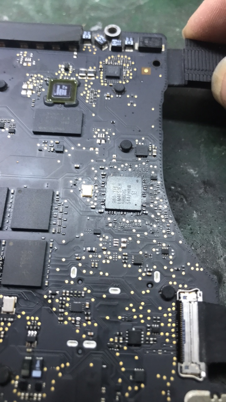

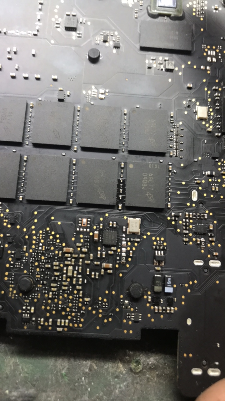

标题: A1398维修可能通病
更换完EC必须换南桥时钟芯片,这几天碰到两片一样情况

作者: 杨方斌    时间: 2021-8-19 08:22
你这种还得返修  根本原因是3.42 V电压过高 把俩芯片烧了

作者: weiyusong    时间: 2021-8-19 11:56
不会。3.42量过的没有任何问题。
作者: 笔记本维修工    时间: 2021-8-19 13:00
这个以前遇到过,3.42电压高,烧了EC。换了电阻,换了EC。还是不开机,待机正常。最后换时钟开机,换回老的时钟可以开机。

作者: weiyusong    时间: 2021-8-20 23:34
笔记本维修工 发表于 2021-8-19 13:00
这个以前遇到过,3.42电压高,烧了EC。换了电阻,换了EC。还是不开机,待机正常。最后换时钟开机,换回老的 ...
其实老的根本没坏。但就是要换掉一个才能开机
