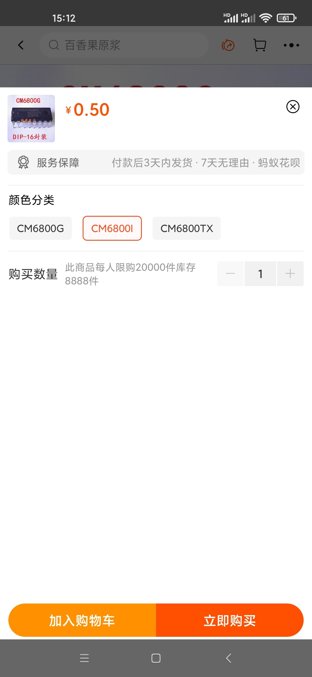

手头一个电源用的6800I,带不起负载,换成6800TX干错连启动都不行了,还发出继电器般的嗒嗒响声,380也变成320了。

虹冠片子才5毛钱?

虹冠片子才5毛钱?
肯定是拆机的呀
