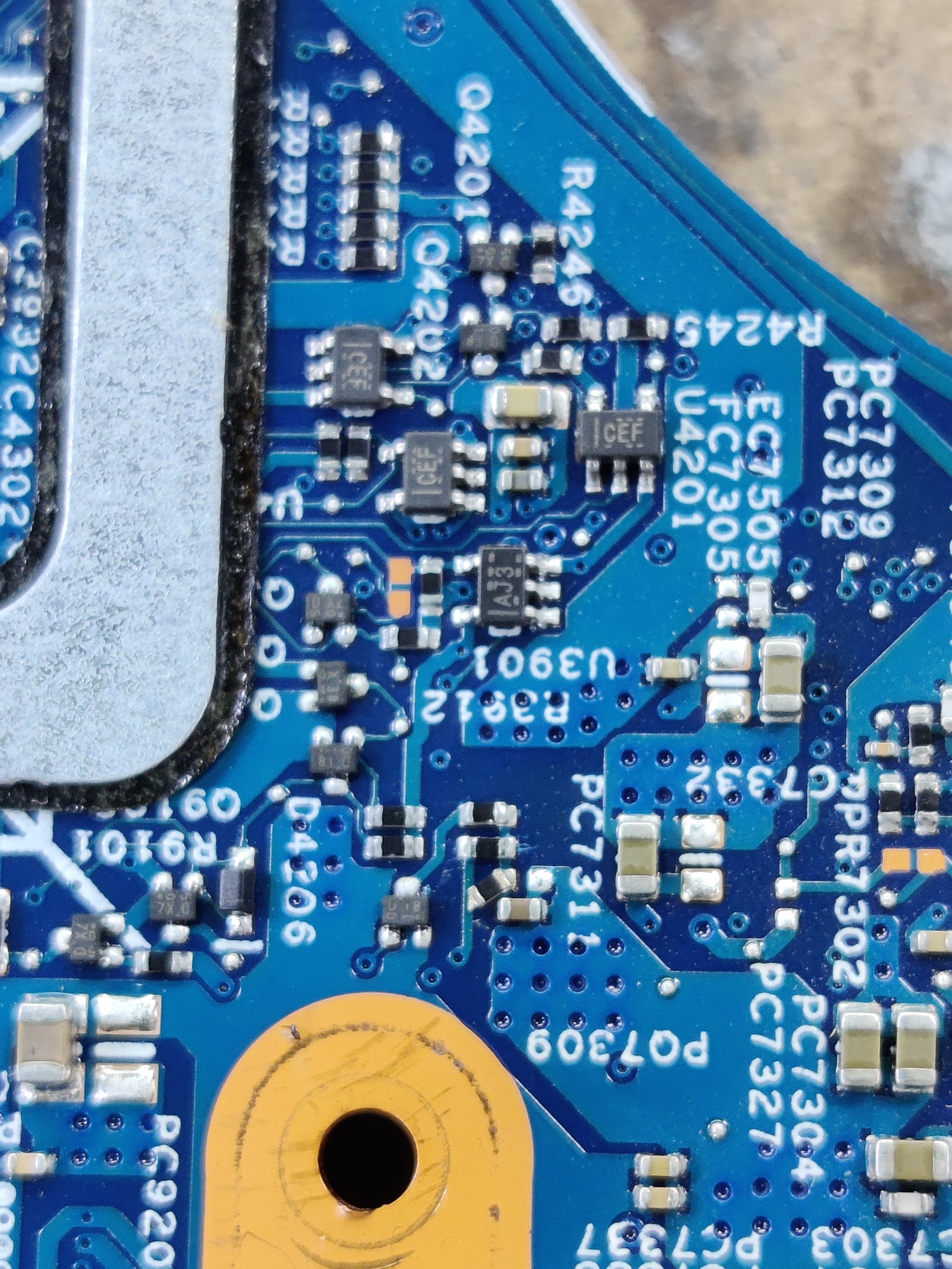

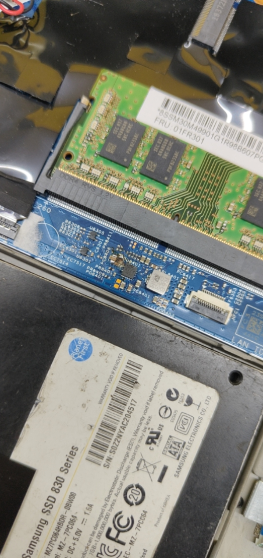

去同行那拿一台电脑维修,说是烧焦了。

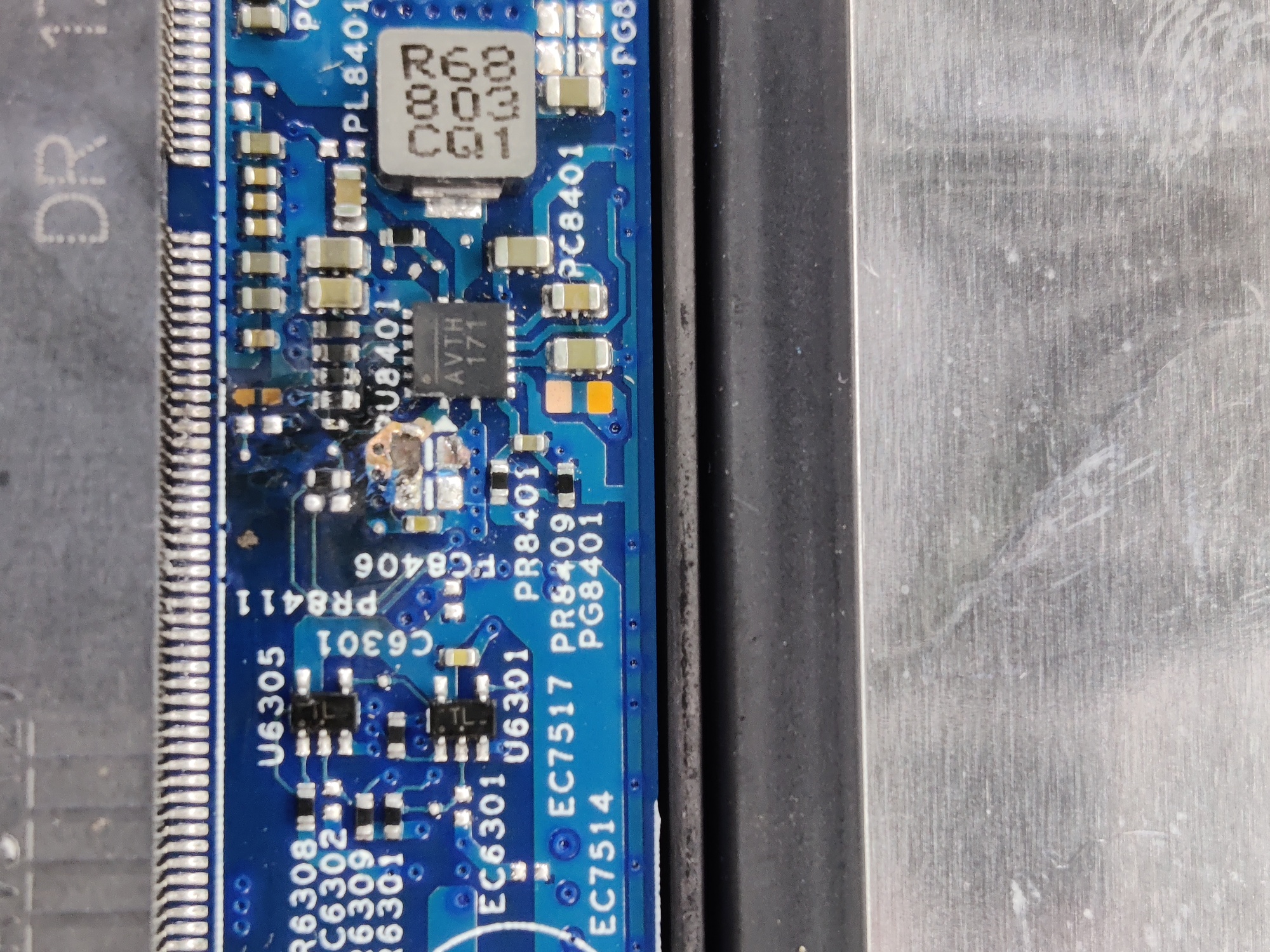

直接拆机,看到内存供电芯片公共点电容短路,周围黑了一片。内心有些窃喜,公共点短路,岂不是要捡个漏,处理好后的样子
量一量不短,插电……0.002

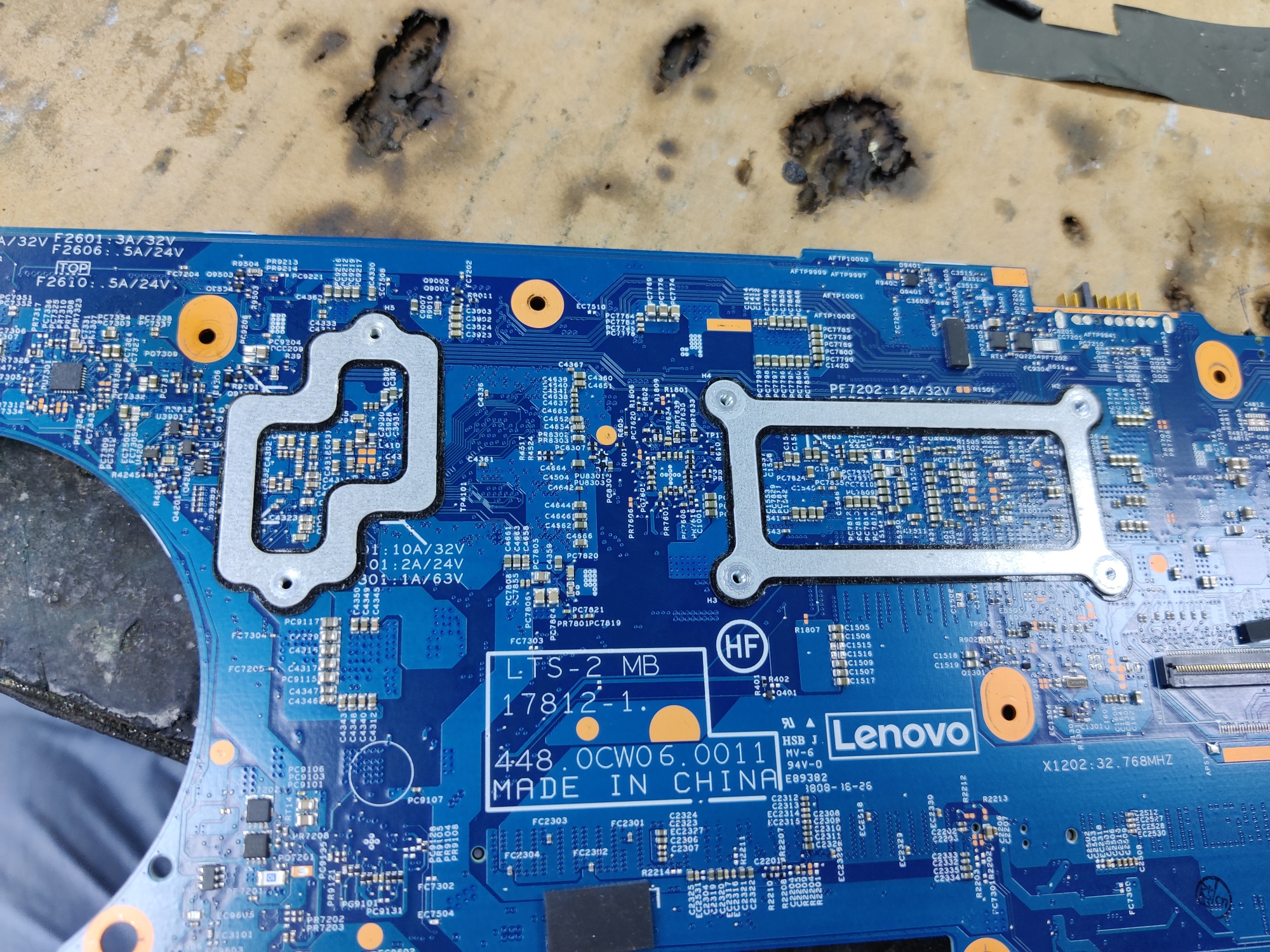

开机……不触发    卧槽,又看了看型号T580心凉了半截。上次有一台p51s和这个是一模一样的版号模具,音乐声报警,修好拿回去用了三天就不开机了,最后换了bd芯片才好,硬是研究了几天……
进入正题  版号17812-1

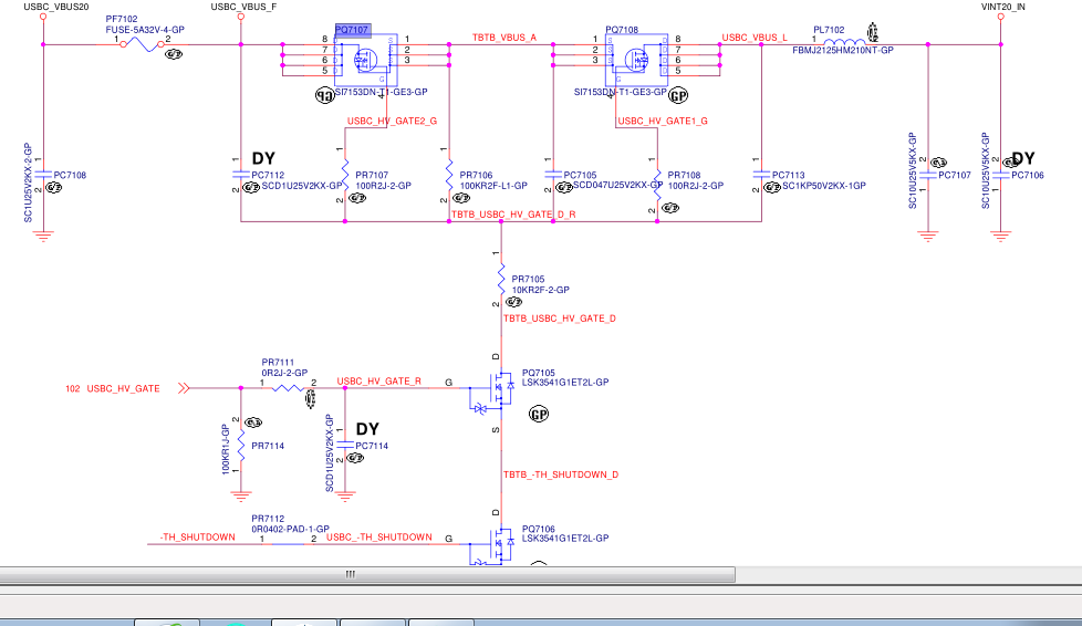

此机是type c方式供电,两个接口都可以作为电源输入

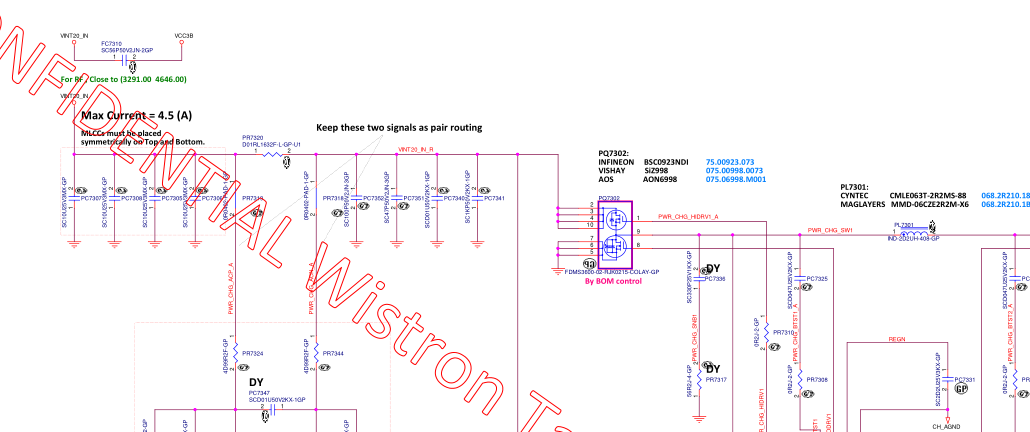

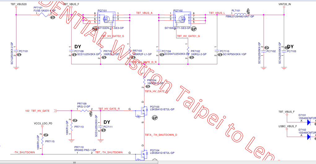

Type c升压正常后经 p管 pq7107 pq7108或pq7101 0q7102产生Vint20_in电压来到pq7320 经bq25700A控制产生vsys公共点电压
实测插入左侧第1个口pq7108 pq7107 G级为19v未完全导通  受控于两个高电平usbc_hv_gate  th_shutdown
实测th_shutdown为3.3v usbc_hv_gate 0v
usbc_hv_gate来自于typec芯片Tps65988
问题来了,已经升压为什么不完全导通?

重新理清头绪插入第二个口子,用万用表测量  pq7101 pq7102竟然是完全导通的为1.7v
但是还是没有公共点,这里走入了第二个坑……

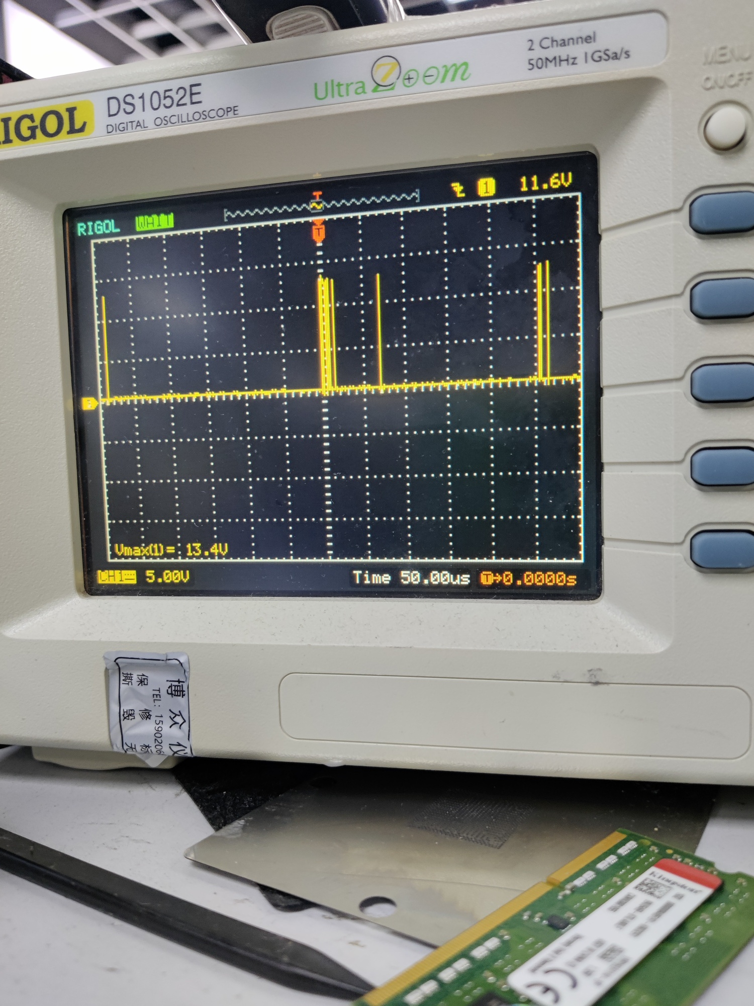

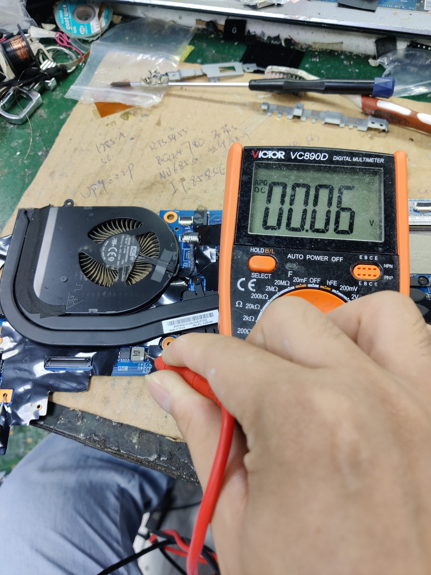

用万用表在pl7301上量是量不到电压的,这个机器用万用表最好在pq7308的d级量。当然没修好,在pq7308上测量也是没有的。
看下图(修好后在pl7301上用万用表量的)
用示波器是有波形的

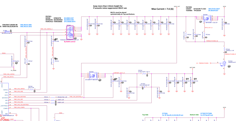

继续看后级   未发现任何异常,各大电感阻值也正常……又卡住了

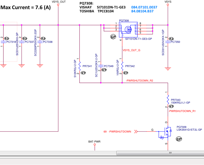

一顿操作,想到联想仁宝代工的经常大短以后隔离管会穿一个,当然明显的击穿已经排除了,会不会是软击穿?
此时已经完全导通,目标盯在pq7308这里,实测g级为12v左右
看控制信号pwrshutdown实测3.3v。既然已经为高电平那么Pq7309就应该正常导通使得pr7341与pr7343分压后完全导通pq7308
于是拆掉pq7308测量还是没有正常分压,两个分压电阻拆开来测阻值也正常(ps:这时候已经知道修好大大有戏所以就拍了这么一张)

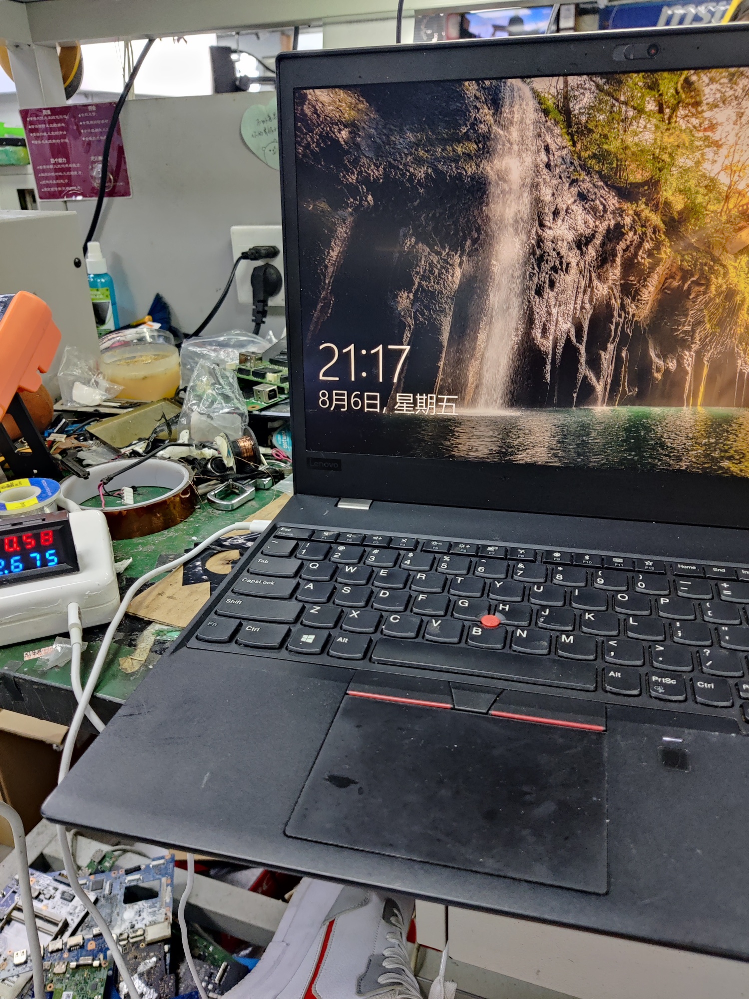

装回准备干pc7349的时候插电已经一路小跑,保险起见还是把pq7308 pc7349都换了。换回第一个口也正常了,装机测试全部正常
