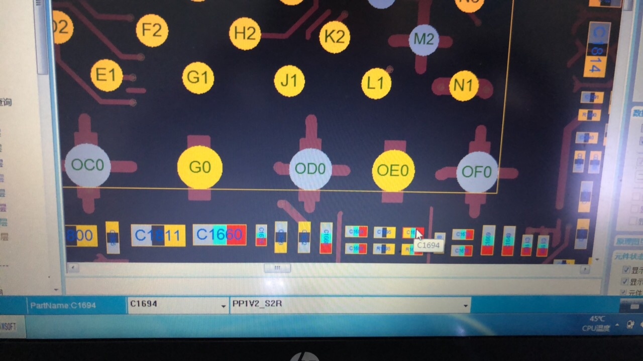

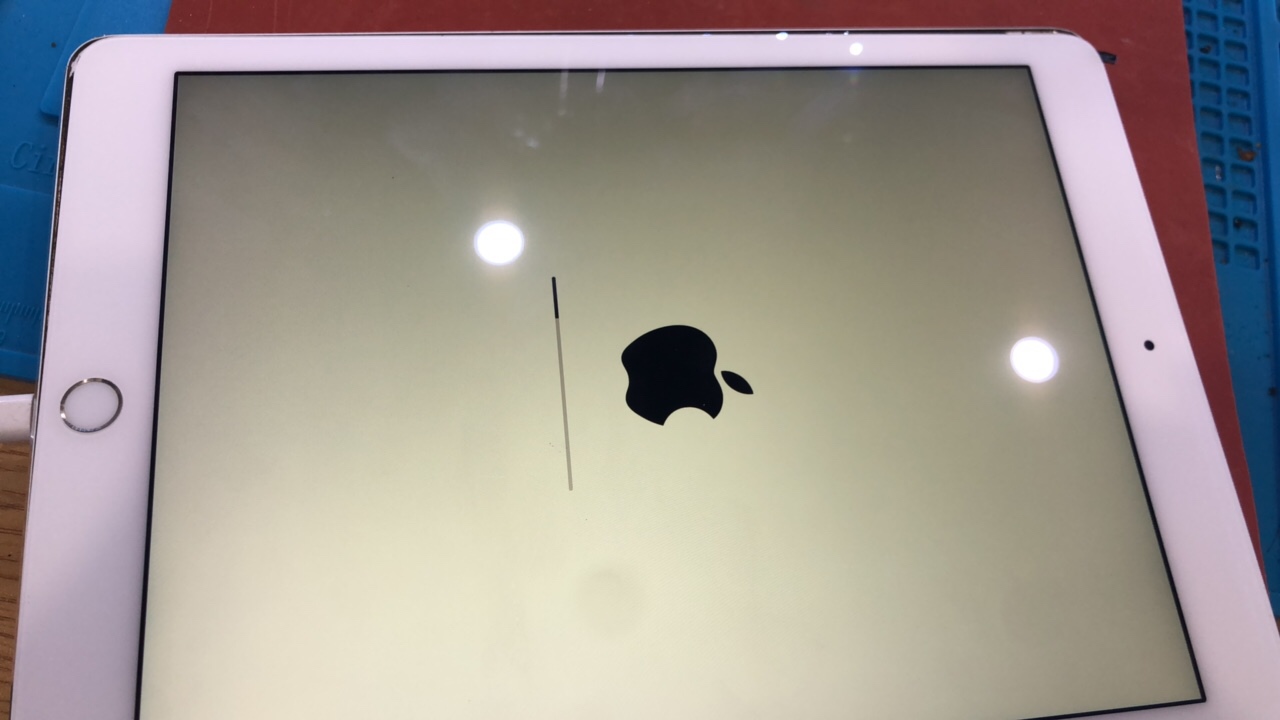

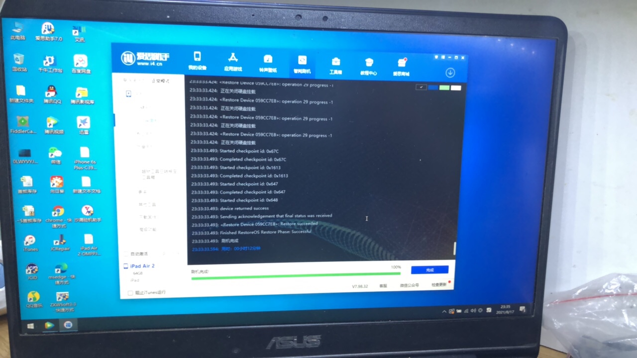

ipadair2扩容64安装上硬盘刷机报错4装不装硬盘都是一样,经过对主板仔细观察发现问题,一个耦合电容掉了,
就这个c1694找个同位置的装上,刷机成功
我都怀疑我的手工了,还好没有拆上盖
