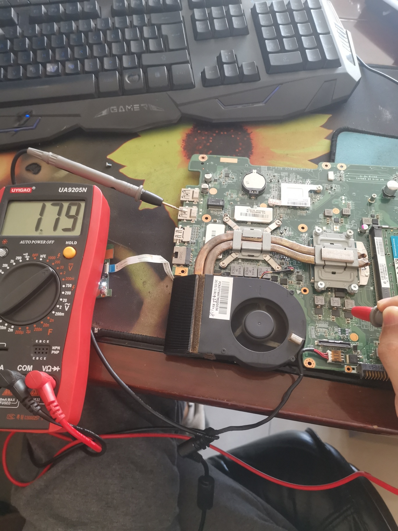

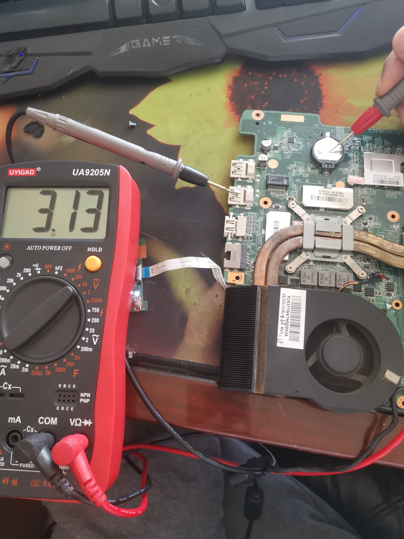

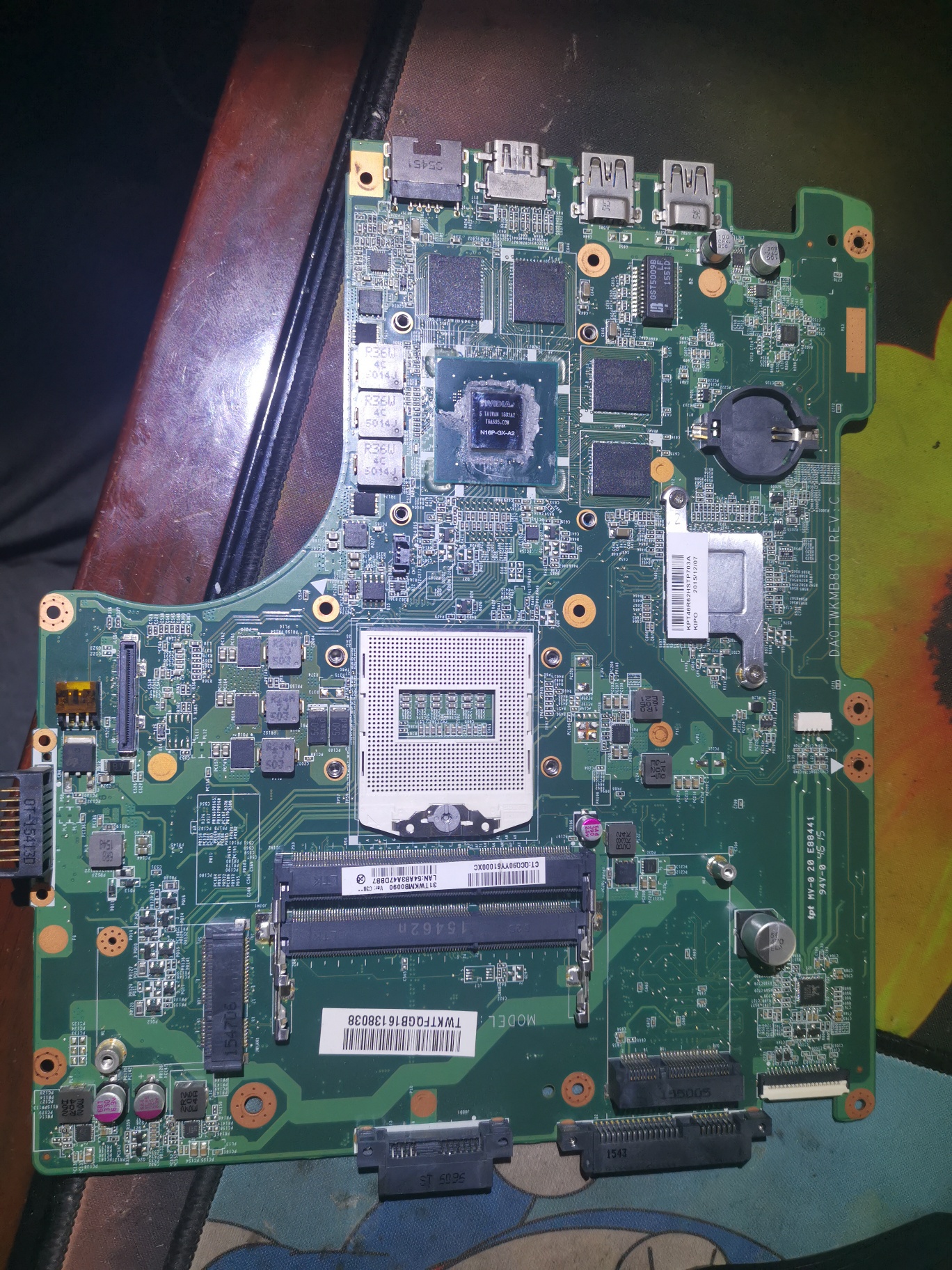

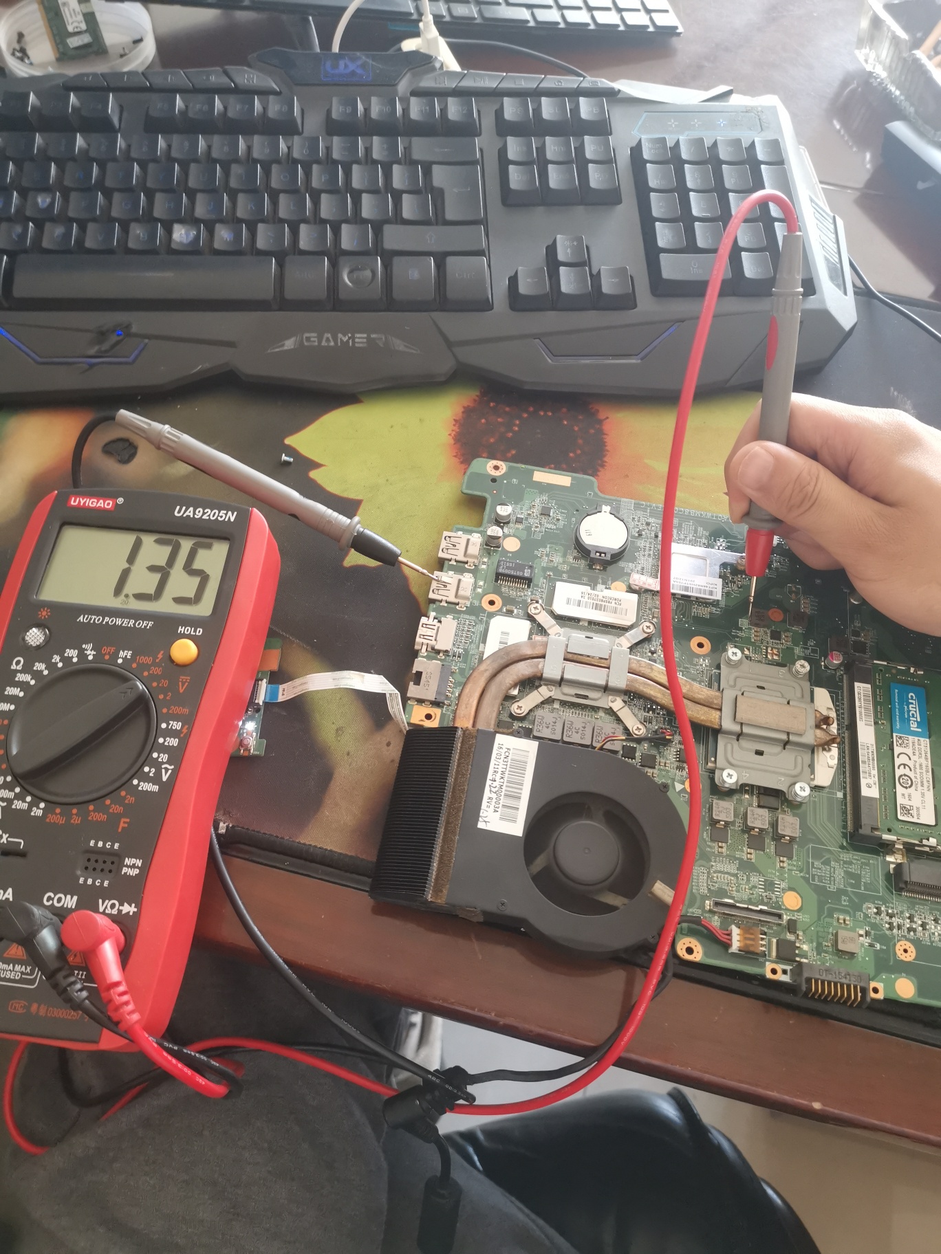

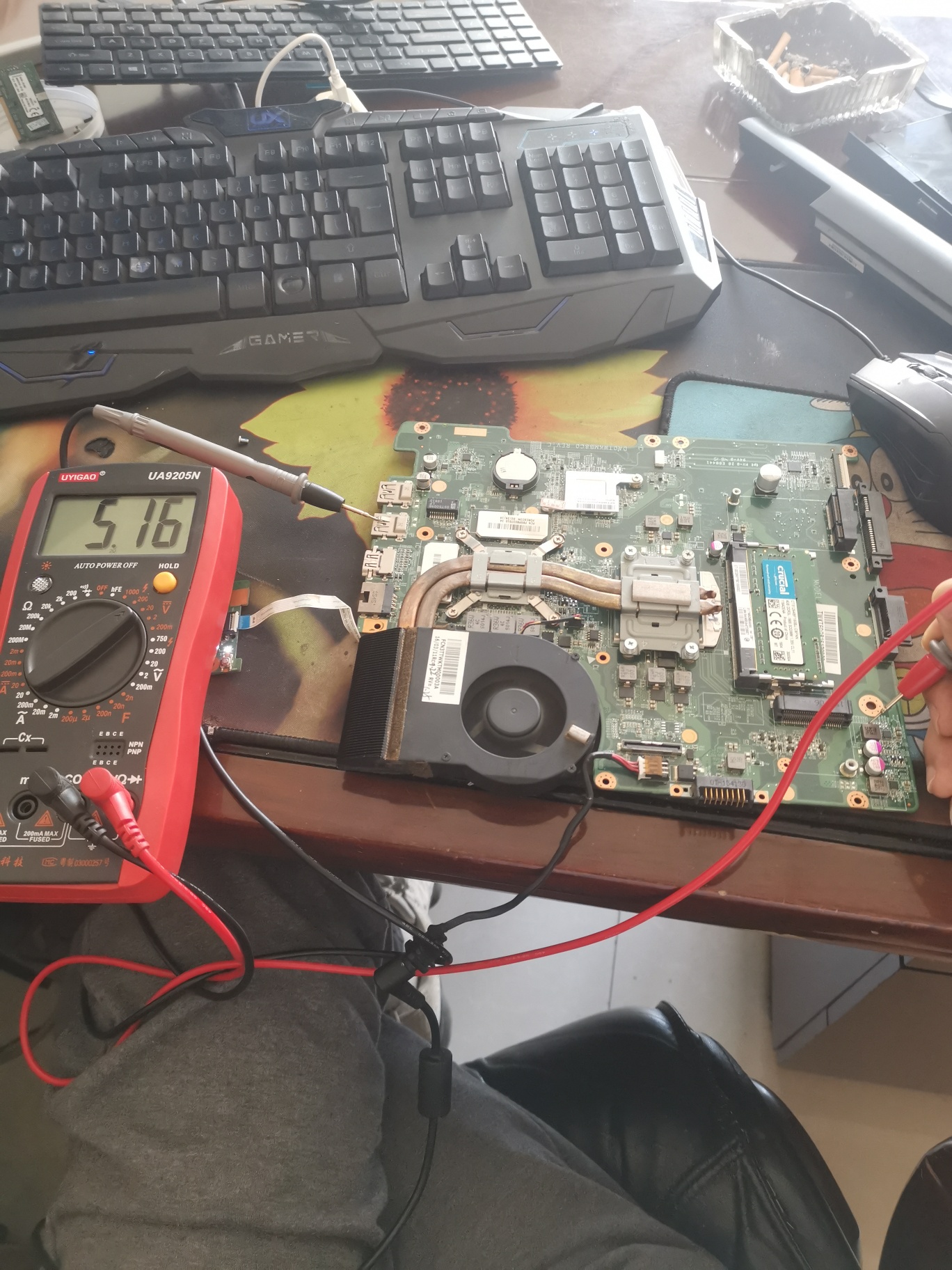

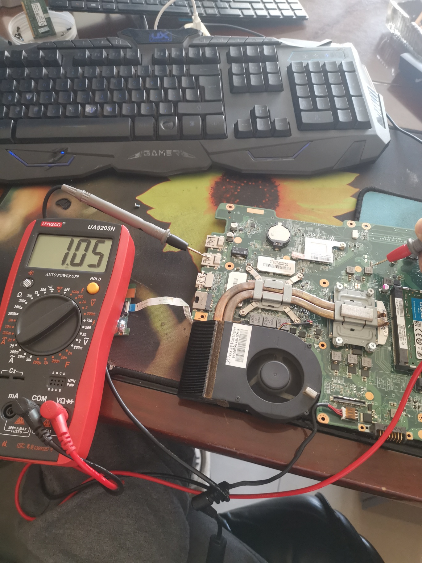

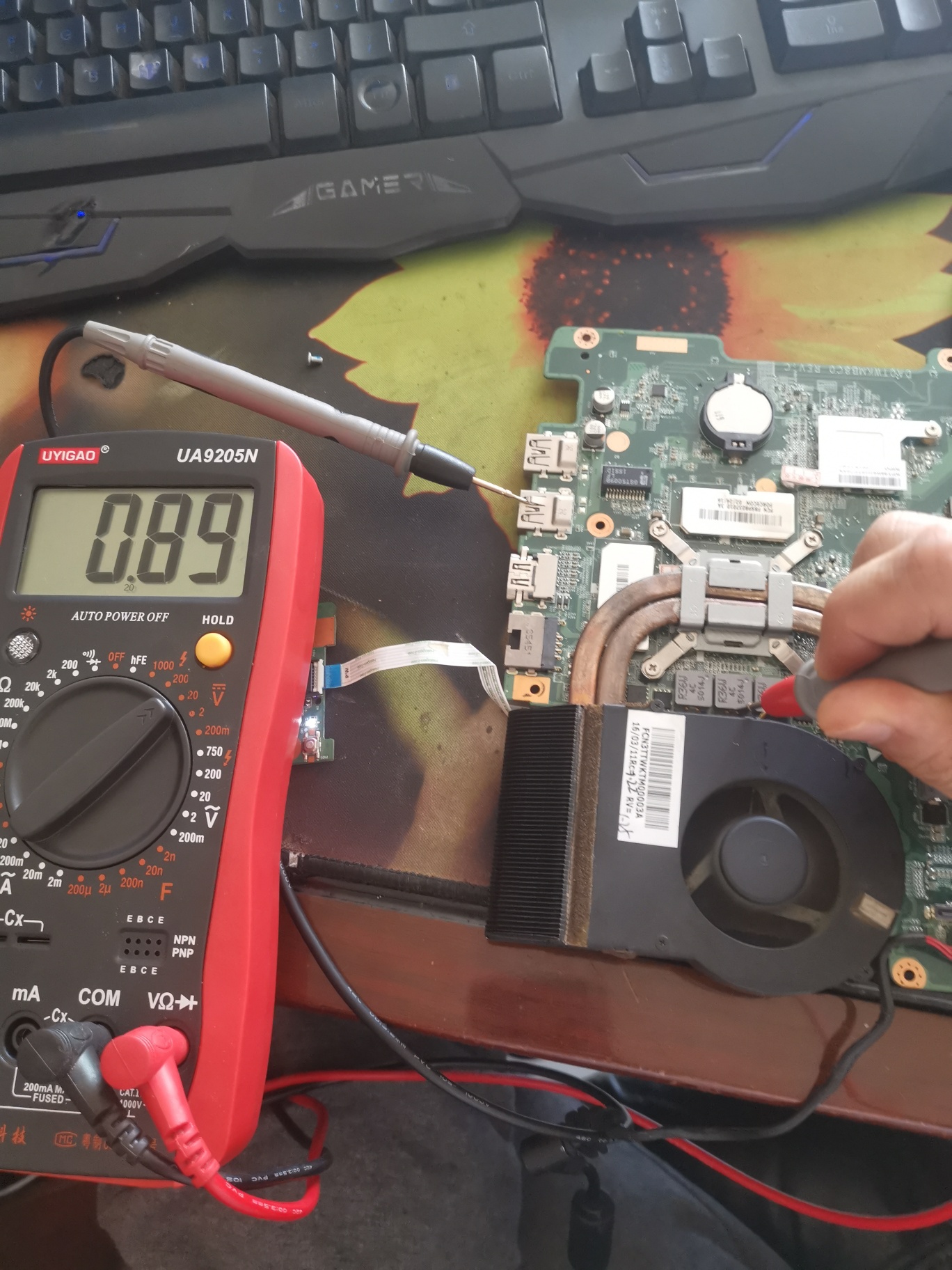

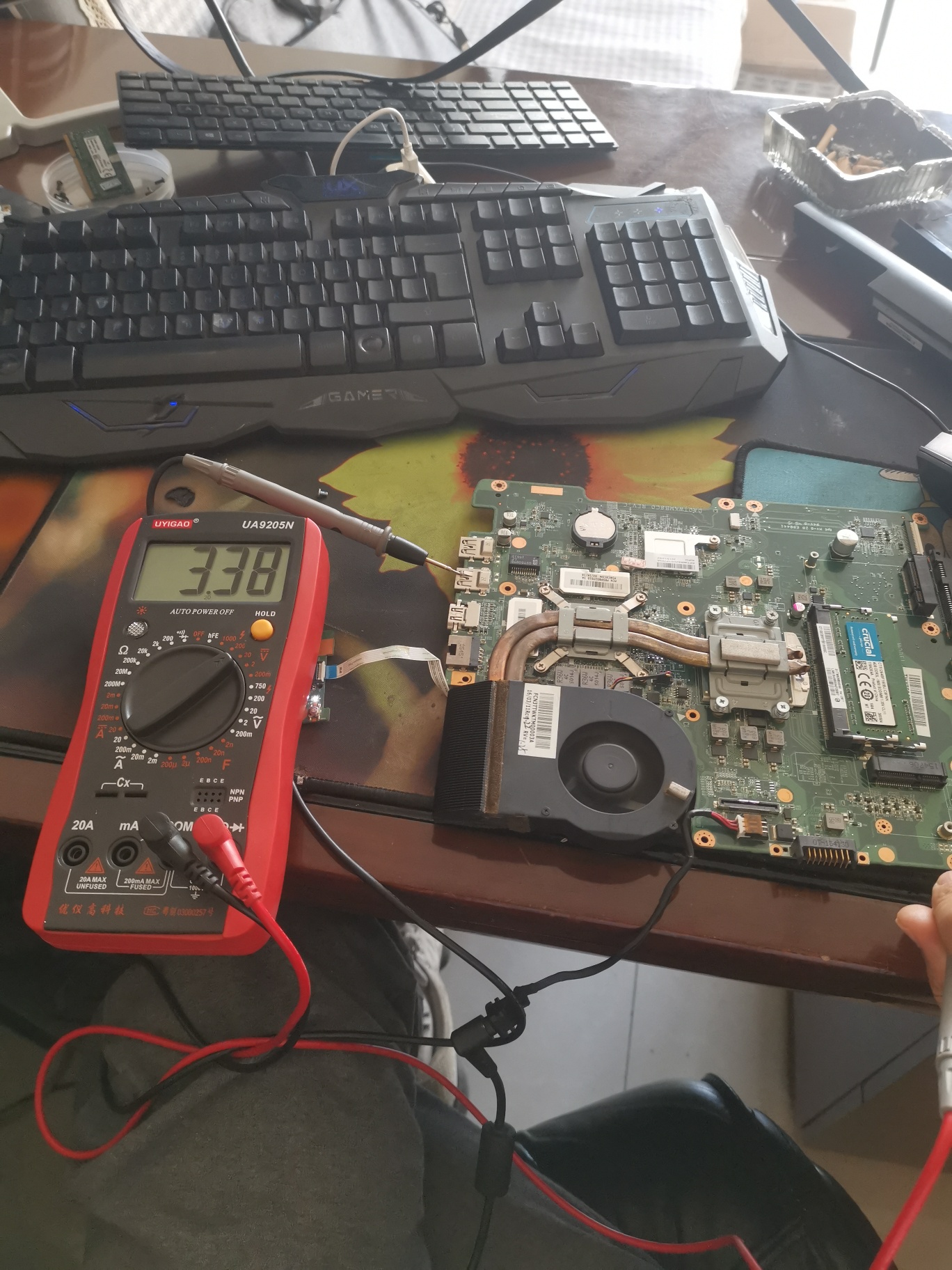

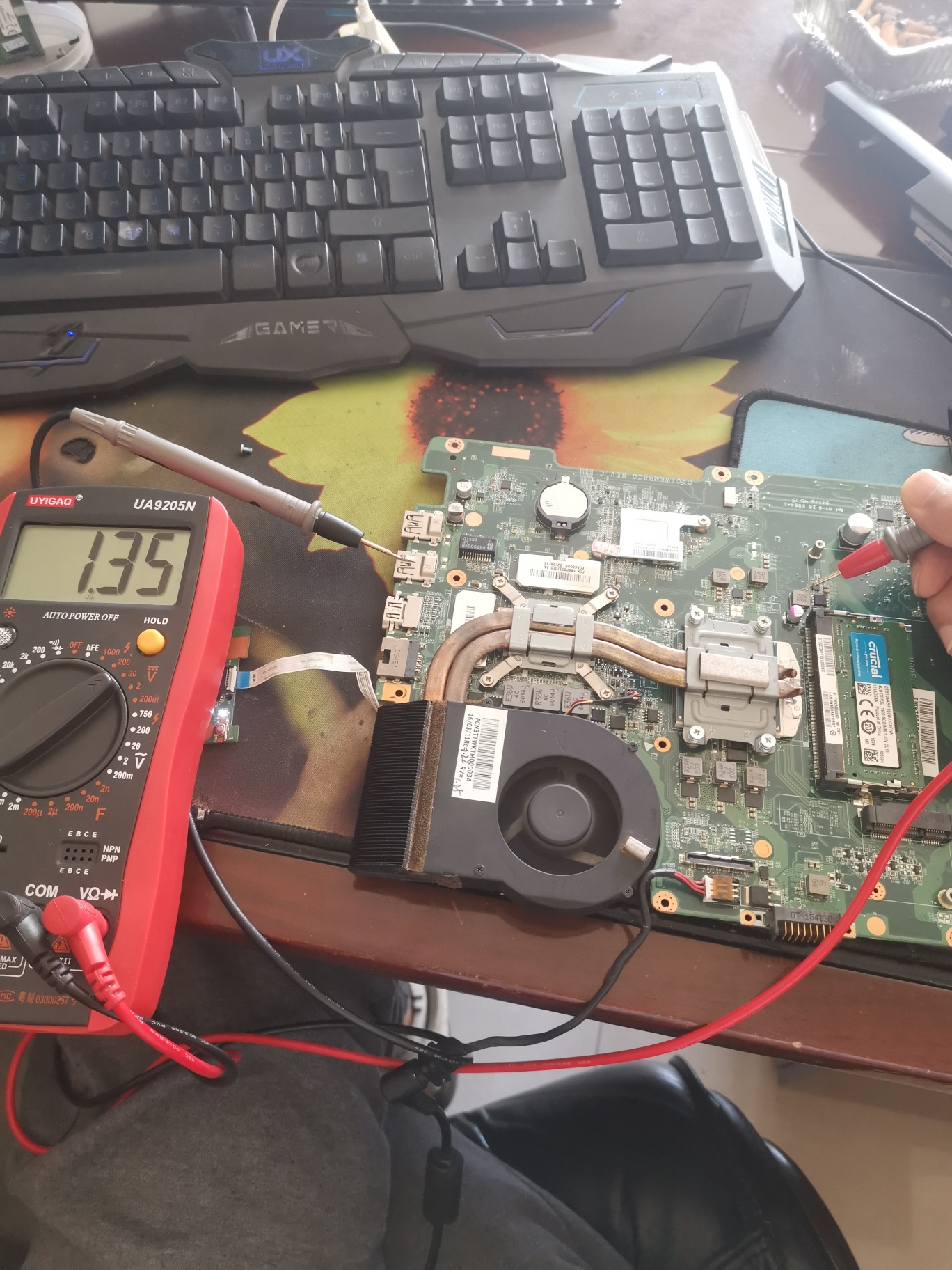

战神k660d主板,和炫龙A61L一样,板号DAOTWKMB8CO REV C,u9 u10bios都刷过了,开机电流能上1A,待机也正常,检查cpu供电1.72v ,显卡供电0.89v 3.3和5v也都有,桥旁边内存供电1.35 桥1.05(应该是桥供电吧)都有,任然无法亮屏,风扇转一会就停了,cpu和桥有正常慢热温度,请求下一步该查什么了?先表示感谢

不按散热,CPU 和显卡 有正常启动温度,桥也有,就感觉都是好的就是电压上不去,正常应该开机到1.5A左右供电,但始终上不去就在0.9-1A
