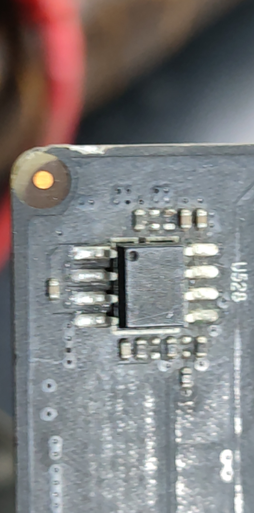

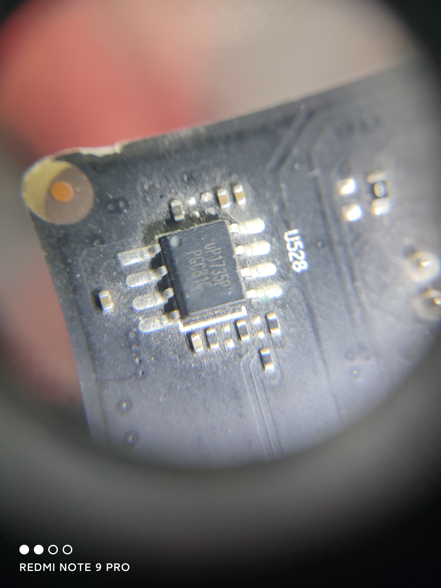

哪位兄弟有七彩虹1050TI麻烦给看看镊子哪里掉的东西参数

随便找个就行了  电容

发表于 2021-8-17 17:23:09 | 只看该作者 来自: 陕西西安 来自 陕西西安
闹腾的蛋黄 发表于 2021-8-17 16:58
随便找个就行了  电容
是电容吗

发表于 2021-8-17 18:02:28 | 只看该作者 来自: 河南郑州 来自 河南郑州
是的  电容

这是电容 补上就好了

不知道就两边打个阻,一边为零一边几百的就应该是电容,如果两边都是几百的像这么粗的线有可能是几欧的电阻
