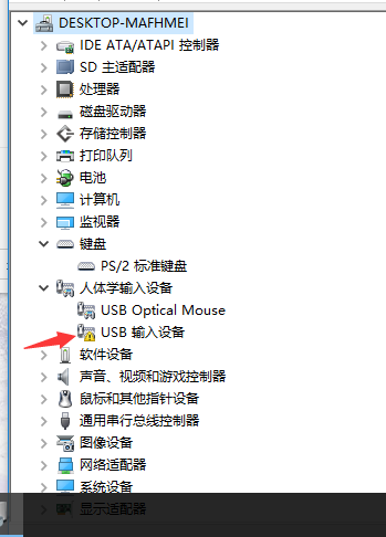

谁见过,笔记本电脑插上充电器,外接鼠标就失灵什么原因?设备器显示叹号谁知道什么原因?不是驱动问题!拔下充电器就好了!什么原因呢?

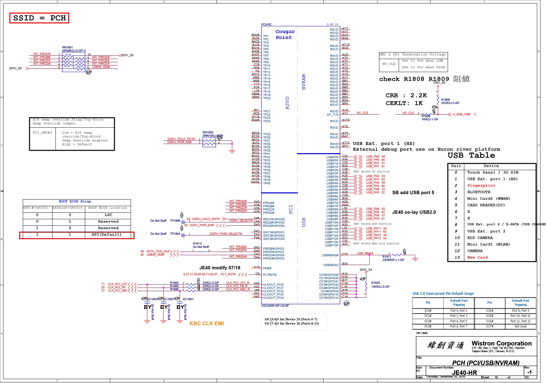

看一下AC模式 5V供电有没有滤波不良的情况  USB 供电也加电容试试 如果是8条腿的带OC#功能的USB供电芯片
拆了 0 R 电阻直连
作者: 杉杉李    时间: 2021-8-18 06:02
拆了 0 R 电阻直连
这个是图纸,我看不懂
,RBIAS电阻是多大?帮我看看,谢谢

作者: 杉杉李    时间: 2021-8-18 06:10
拆了 0 R 电阻直连
我看不懂图纸,可以帮我看看RBIAS电阻是多大的吗?

作者: 杉杉李    时间: 2021-8-18 06:52
拆了 0 R 电阻直连
这个就是,可以帮我看看RBIAS电阻是多大的吗?我看不懂图,谢谢
