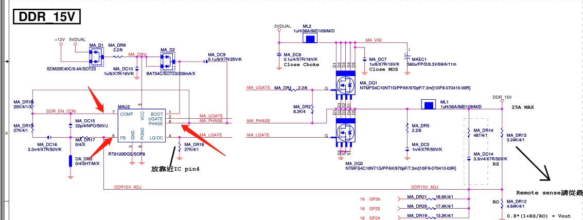

开机反复重启(大概一秒)目前发现内存主供电只有0.9v达不到1.5v有没有大哥大佬来看看,图里的芯片120d换过,故障依旧,大佬们给点建议,谢谢了

楼主维修有结果了吗?我的想法是把通向18的几个电压调节电阻拆掉看看,是不是这个影响到了电压。

更换dr15,dr16,dr17。

作者: 大头大头下雨不    时间: 2022-2-7 21:37
没。。后面动了个电阻 内存电压到2V了  正常来说应该是FB反馈电阻出问题了  就DR15,DR16,DR17

作者: 大头大头下雨不    时间: 2022-2-7 21:38
chenyang31 发表于 2022-2-7 14:46
更换dr15,dr16,dr17。
应该是这里出问题了 当时不太懂  好久之前了  谢谢大佬回复 现在再遇到应该是可以搞定了

作者: chenyang31    时间: 2022-2-12 07:48
如果不行,dr12,dr13也要换,有图纸的话,检查这些电阻就行了,这是在有供电的情况下。
