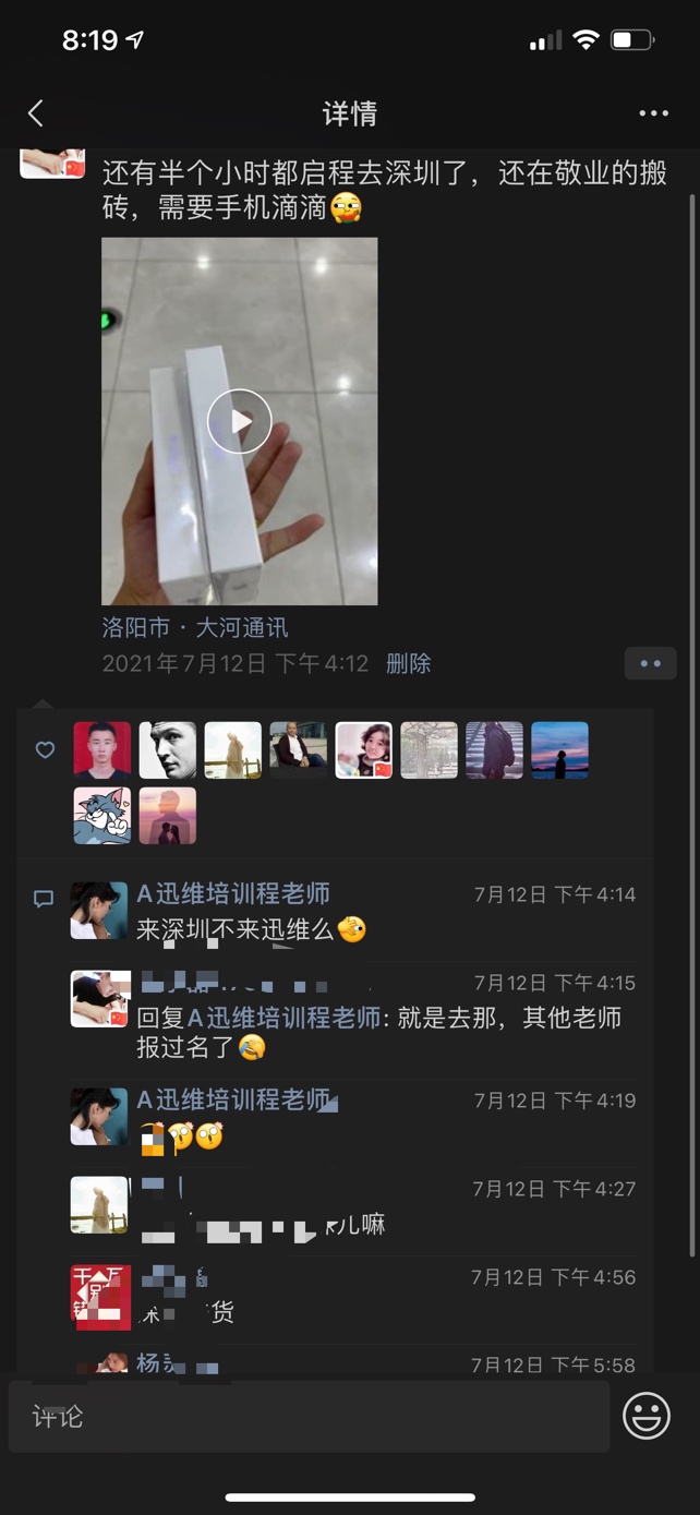

标题: 迅维实地学习一个月,华强北苹果8不开机故障板维修经历 [打印本页]
作者: 洛阳小小白    时间: 2021-8-16 21:04
标题: 迅维实地学习一个月,华强北苹果8不开机故障板维修经历
故障现象:接电大电流1.7A
外观检查,主板严重进水,直接拆掉了四个严重腐蚀滤波电容,一个显示屏供电1.8V的电感(用锡短接)
外观处理完后,接电故障依旧。
那就需要检查一级,二级供电了。
测量电池座正极正常,一级供电没问题
测量主供电,首先发现BOOST升压电路短路,因为CPU屏蔽罩没拆,所以先用松香熏其他主供电裸露位置,用可调电源进行烧机。发现wifi右边松香融化,但此位置并没有元器件,判断是因为背面相机电源附近原件短路引起,拆下CPU屏蔽罩,发现几个滤波电容腐蚀,直接干掉,万用表打值正常
再接电开机,出现故障二
接点漏电230毫安,boost电路排除后,那就只剩下主供电了,打值确定短路直接烧机,发现显示触摸电源发烫,直接拆下更换
再次接电开机,出现故障三
触发大短,电流1.1A,三级供电短路,需要检查BUCK供电和LDO供电,根据上课内容先查LDO的硬盘线路,打值发现短路,接可调电源烧机,扣掉一个电容后故障解决。也算是没走冤枉路
再次接电,触发开机,出现第四个故障。
电流表200毫安内循环跳变,屏幕显示苹果图标后重启。
按上课所学内容,因为是裸板开机已经排除外配。第二步需要连电脑刷机,但怎么进,就是进不去DFU刷机模式,判断USB芯片坏,导致不联机不多想直接更换!
换后电流还是跳变,但可以进去刷机模式。
进行刷机,直接刷机完成,进去激活界面!
到此维修完成
七月十二号从家出发,十四号报道上课学习,一个月时间从小白变成初级维修师傅,从创建这个ID的时候连电容电阻都分不清楚,到现在能够独立修机,也算是进步很多吧
作者: 黄祺益    时间: 2021-8-16 21:27
学维修选迅维肯定不会错的
作者: 洛阳小小白    时间: 2021-8-16 21:36
黄祺益 发表于 2021-08-16 21:27
学维修选迅维肯定不会错的
没毛病
作者: jdbxb    时间: 2021-8-16 21:42
思路清晰
作者: zhuzirog94    时间: 2021-8-17 07:32
思路清晰,小伙子qian途无量呀
作者: cnxqd    时间: 2021-8-17 11:55
嗯嗯嗯 厉害厉害 陈同学真棒棒
作者: 一把烙铁就行    时间: 2021-8-17 17:32
真的假的?一个月就学会了?
作者: hunankl    时间: 2021-8-17 17:45
能修好就是高手
作者: 喻庆国    时间: 2021-8-17 20:03
修手机人眼睛都是超级好!
作者: 阳光ggww    时间: 2021-8-17 21:59
不开机只要不是小电流都好修
作者: 洛阳小小白    时间: 2021-8-18 09:02
一把烙铁就行 发表于 2021-08-17 17:32
真的假的?一个月就学会了?
只要理解能力差不多的,都可以的。
作者: 洛阳小小白    时间: 2021-8-18 09:04
阳光ggww 发表于 2021-08-17 21:59
不开机只要不是小电流都好修
嗯嗯,是的,华强北买的故障板大多数都是定电流100毫安以内的,所以也没发出来
作者: 洛阳小小白    时间: 2021-8-18 09:04
cnxqd 发表于 2021-08-17 11:55
嗯嗯嗯 厉害厉害 陈同学真棒棒
作者: jyou    时间: 2021-8-18 10:42
又一个大神快 出来了
作者: biphier    时间: 2021-8-19 01:52
不得了啊 大师
作者: 宋昌    时间: 2021-8-19 09:50
厉害了去华强北
作者: 十三..    时间: 2021-8-20 16:44
学费多少?
作者: 1293975646    时间: 2021-8-25 13:09
感谢楼主分享经验
作者: 洛阳小小白    时间: 2021-8-31 10:15
十三.. 发表于 2021-08-20 16:44
学费多少?
几千块钱,带吃住的话差不多一万多一点
作者: 东哥NB    时间: 2021-9-1 09:11
感谢楼主分享
作者: 鬼魅1    时间: 2021-9-2 18:56
感谢楼主分享
作者: 陈伟佳    时间: 2021-9-12 10:55
可惜了,没早点认识迅维。
作者: 1293975646    时间: 2021-9-14 11:41
感谢楼主分享经验
作者: MJ120009    时间: 2021-10-12 14:10
思路这么清晰,厉害啊!哥们
