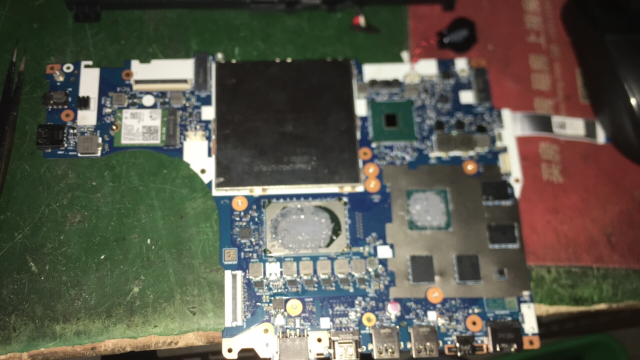

标题: 联想Y7000 2020入水不充电
电池电可以用就是插外接电源不充电,充电芯片换过还是不充电,请各位大神指点指点

八成是BQ24780

作者: 期望你的出现    时间: 2021-8-17 22:11
qq196992941 发表于 2021-08-16 17:44
八成是BQ24780
换了三四个芯片了,还是一样
作者: 期望你的出现    时间: 2021-8-19 15:04
黑客不要黑我呀 发表于 2021-08-17 20:08
看下有些小条件
没有纸图不知道怎么查

作者: hongcheng138    时间: 2021-8-24 10:57
你看下进水部位在没在充电芯片附近啊,如果在的话,充电芯片你都换3-4个了,你得看看充电芯片工作条件啊,尤其一些分压电阻,进水腐蚀或坏,阻值变大啥的,还有就是充电芯片的lim充放电阀值脚看看电压应该3V看有没

作者: 517840813    时间: 2021-8-24 20:07
用的是不是原装电源
作者: dzbio    时间: 2021-8-25 09:38
充放电芯片附近小电阻电容的都检测一下

作者: 专注棒棒糖二    时间: 2021-8-26 12:45
Y7000必须用原装充电器
作者: 517169    时间: 2021-8-27 18:04
充电芯片电感有没有充电波形。
作者: 龙乐    时间: 2021-8-27 18:21
用230W电源 专用
