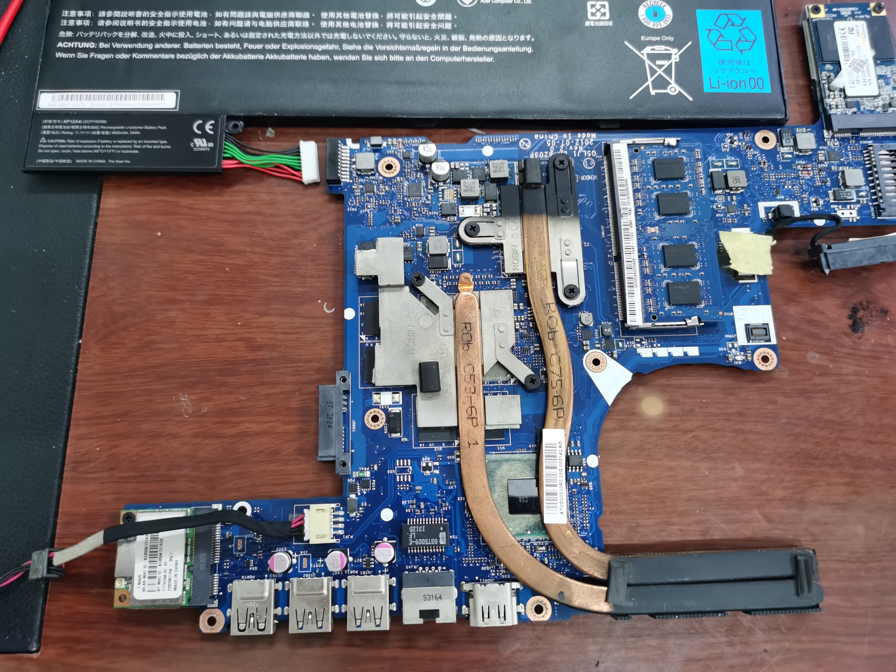

本人自用宏碁M5笔记本,本本正常使用突然自动关闭了,上电无任何反应,拆出电池测电压测不到,估计是电池供电笔记本可以正常使用,请教一下大佬们可不可以直接跳线到电池座哪个点上实现开机?
电池输出是11.1伏,适配器输出是19伏,或者怎么改装一下,不想出去修电脑了,将就开机能用就行,请大佬们不吝赐教,谢谢!

不行,需要电压转换,需要过流过压检测保护,电池充电电源电压过高非常危险,有起火爆炸隐患

不行的 简单说电池工作不单是电压  还有数据交换 ……

亲,你的思路不对,简单测试方法应该是拔除电池,直接用电源适配器测试能否开机,如果不行那就跟电池没啥关系,如果可以就寻找相关电路进行维修,你这改装思路很大程度上会把电池搞爆炸的,过于危险不要尝试

电池i2c读不到,充电芯片怎么打开放电管
