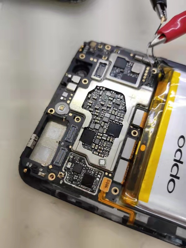

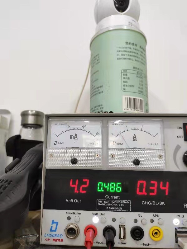

标题: r11plus正常使用漏电 [打印本页]
作者: 云泰通讯    时间: 2021-8-16 10:41
标题: r11plus正常使用漏电
客户拿来说手机开机耗电快,关机后盖也发热
二话不说拆开检修,拆开夹电漏电400多毫安
用手感温发现wifi部位发热,拆下主板拆掉屏蔽罩松香大法伺候,然后重新加电,发现发热元件摘掉找相同的换上,重新加电不漏电了,开机正常,装机收米.... 由于客户很着急就随便拍了两张图片!我是修手机新手没技术含量!
[video=http://appatt.chinafix.com/pic/20210816/1629081658896621246.jpg]http://appatt.chinafix.com/video/20210816/1629081658896476504.mp4[/video]
作者: jyou    时间: 2021-8-16 11:01
谢谢楼主分享!
作者: hunankl    时间: 2021-8-16 22:53
能修好机器的就是高手
作者: 东哥NB    时间: 2021-8-21 09:42
感谢楼主分享
