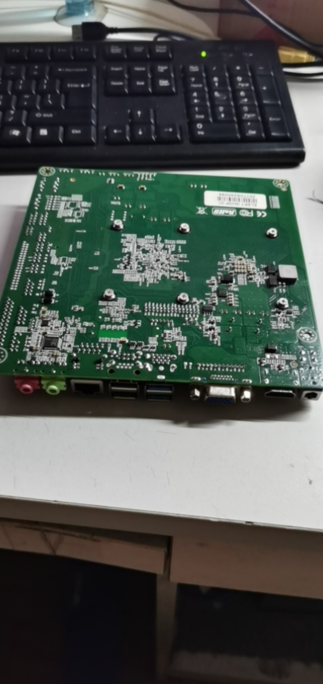

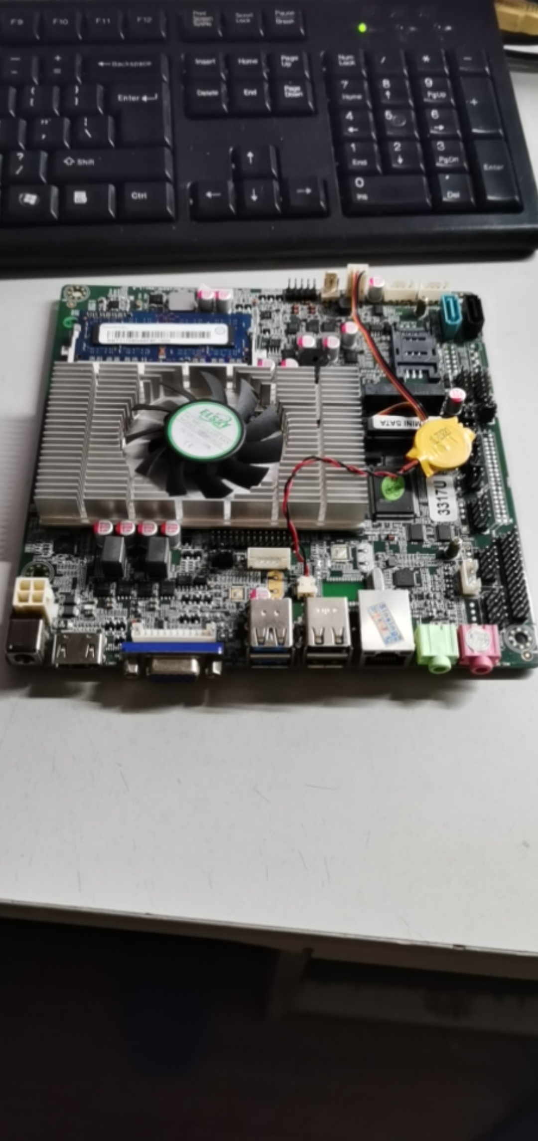

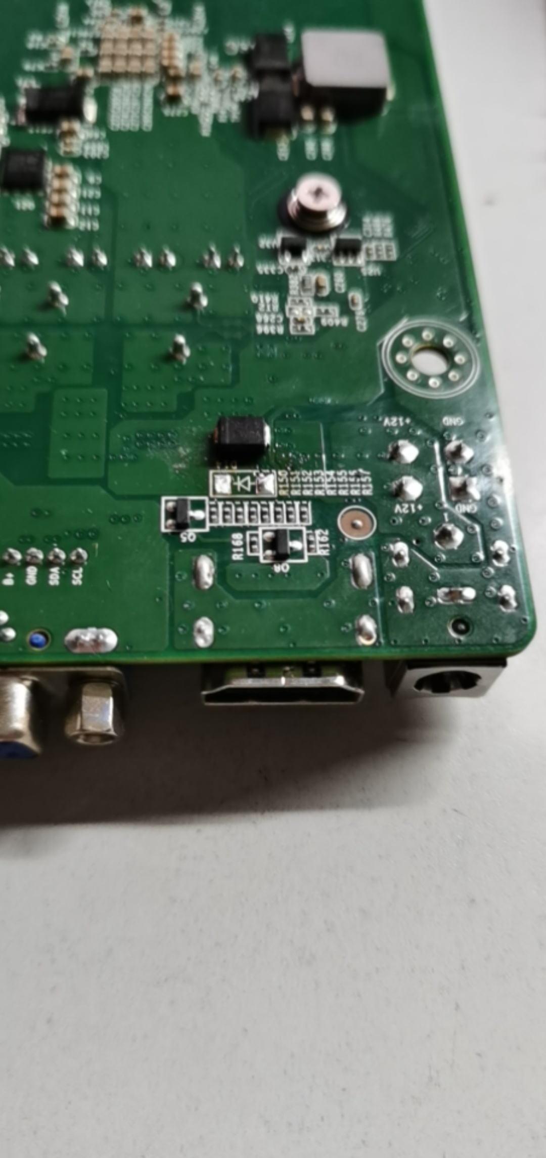

这是一个12V电源保护二极管,客户接错电源烧掉了,印字有点看不清楚了,只能看到,上面一排前两个看不清后面三个是712,下面一排是 13V8A,可以用什么型号的二极管替代?
作者: y0927    时间: 2021-8-15 23:22
找个肖特基的小管都可以的!

作者: halo777    时间: 2021-8-23 14:34
随便换,TVS管,耐压高几伏就可以
作者: 博源    时间: 2021-8-23 16:16
这个随便拆一个类似位置的就ok
作者: 圣《友顺达》    时间: 2021-8-23 20:03
料板一大把的,不一定一模一样的,查看参考值同等或者大于原来的都可以代用
作者: 科慧维修    时间: 2021-8-23 20:38
拆掉也能上电   出于安全起见  还是搞个
作者: huangxin52    时间: 2021-9-5 23:31
这个不装完全没问题的,很多主板都没这个设计的…之后不能插错变压器了,下次烧的就不知道是什么了
