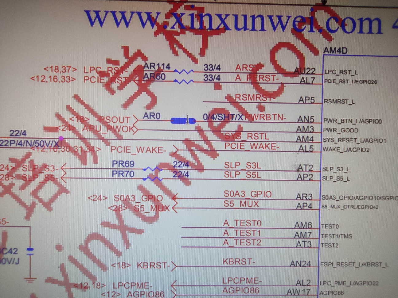

Cpu的an5通过什么东西连到io的psout?周围电阻都跑了没找到
主板是ga b350gaming
现在是不插cpu供电开机内存1.2正常,插上cpu供电开机1.2只有0.8。
有没有大神遇到过?
作者: y0927    时间: 2021-8-15 23:23
跳线,比线路大块的铜片
作者: maithon    时间: 2021-8-16 07:28
有可能被阻焊盖住了的焊盘,
作者: 维修空间6    时间: 2021-8-16 07:58
表示没装零件,直连线路的意思
作者: 老吴来了    时间: 2021-8-16 08:41
y0927 发表于 2021-08-15 23:23
跳线,比线路大块的铜片
那应该是直连的吧,怎么就测不通呢
