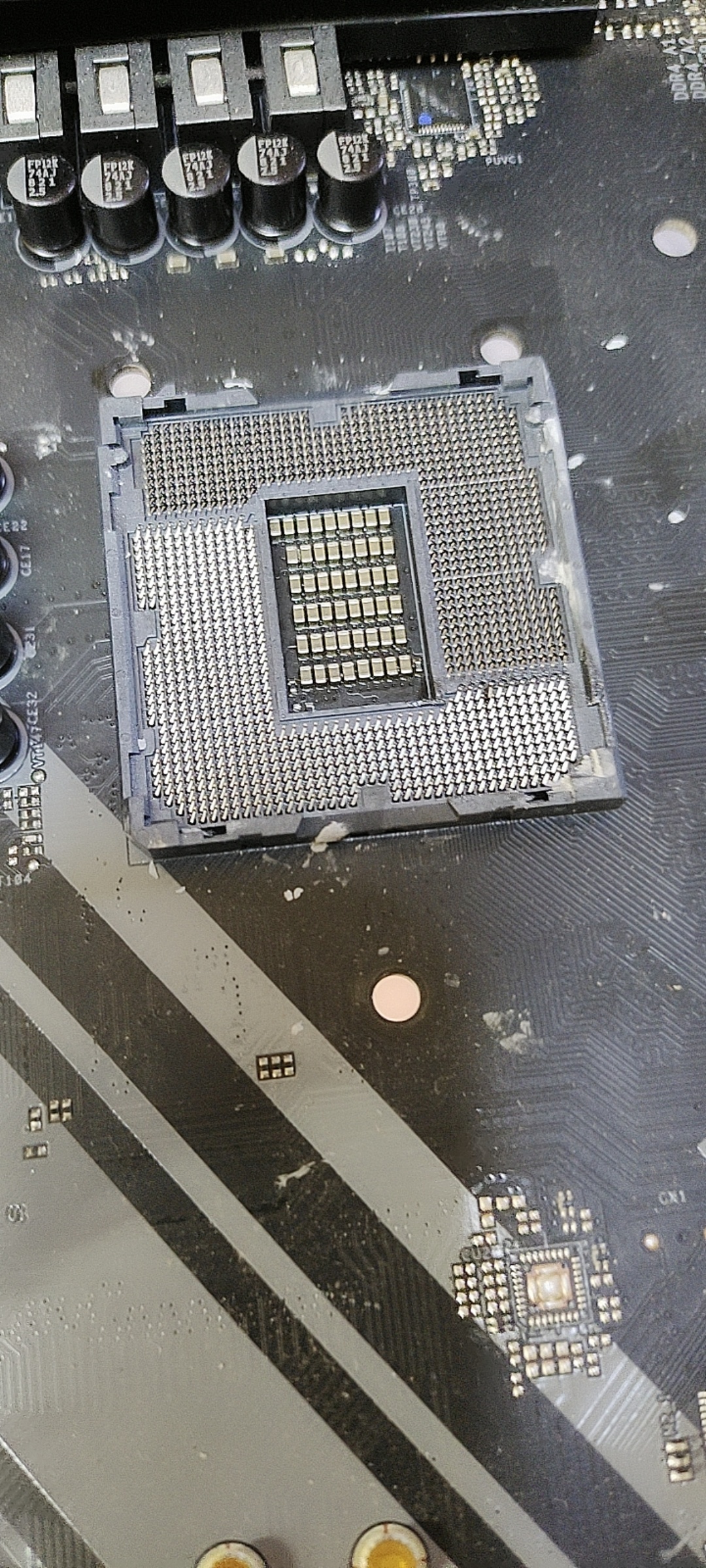

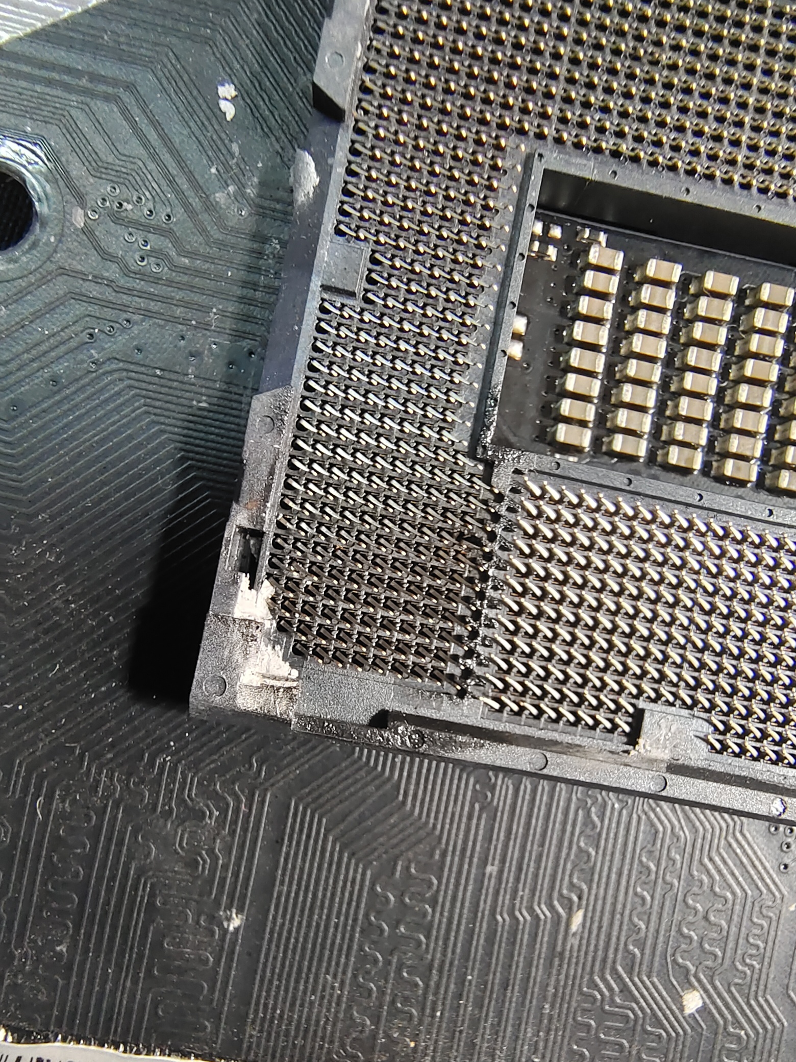

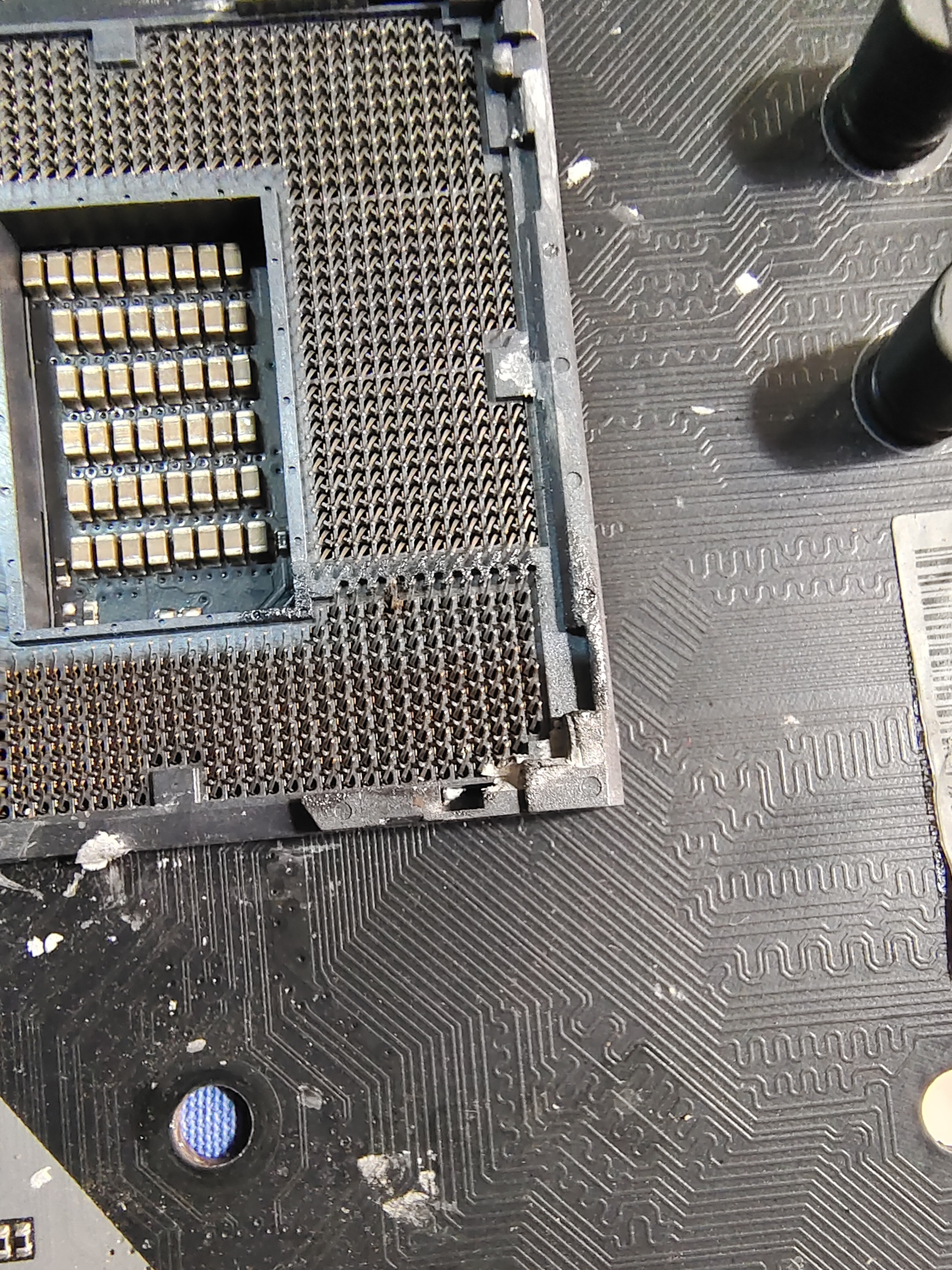

      去年换过一次,因为没有经验,拔断针的时候把座子搞的很难看,今天第二次换,拔针都很顺利,但是补针的时候还是有点失误,塑料有点糊了

发表于 2021-8-16 14:13:45 来自迅维网APP | 只看该作者 来自: 广东汕头 来自 广东汕头
似的,貌似翻车了,cpu供电短路了

发表于 2021-8-15 14:23:17 来自迅维网APP | 只看该作者 来自: 广东揭阳 来自 广东揭阳
主要宿舍光线不好,于是打开手机手电筒照明,一只手又拿着手机又拿着风枪,导致没把握好火候

12#
发表于 2021-8-17 08:43:51 来自迅维网APP | 只看该作者 来自: 广东 来自 广东
l75401390 发表于 2021-08-16 23:20
针少换针快,风枪270随便吹
350度都吹不下来,得420度
点评
你的风枪是假的,拆掉背板,270度吹,420度你得把塑料都吹化了,塑料耐温270你不知道吗  详情 回复 发表于 2021-8-17 08:49

15#
发表于 2021-8-17 08:49:59 | 只看该作者 来自: 浙江温州 来自 浙江温州
蜗牛传说 发表于 2021-8-17 08:43
350度都吹不下来,得420度
点评
怎么可能270?你吹一天都吹不下来,380度吹十多分钟才化锡,然后塑胶底座。也变形了。没办法的  详情 回复 发表于 2021-8-17 09:15
所以塑料糊了,但是 270度怎么都吹不下来啊,270度要多少风速呢,吹多久呢  详情 回复 发表于 2021-8-17 08:57
回复 支持 反对
16#
发表于 2021-8-17 08:51:25 | 只看该作者 来自: 浙江温州 来自 浙江温州
蜗牛传说 发表于 2021-8-17 08:48
还没有,cpu供电短路了
不行你就寄来我给你焊,你要告诉我你焊了哪个针,焊前是不是没有短路 的
回复 支持 反对

发表于 2021-8-17 08:57:27 来自迅维网APP | 只看该作者 来自: 广东 来自 广东
所以塑料糊了
点评
一般地线的话要底部加热的,其他线一般2-3分钟差不多了,先把板均匀加热,  详情 回复 发表于 2021-8-17 09:07
回复 支持 反对
18#
发表于 2021-8-17 09:07:08 | 只看该作者 来自: 浙江温州 来自 浙江温州
点评
没有加热台,只能从上面吹  详情 回复 发表于 2021-8-17 10:05
