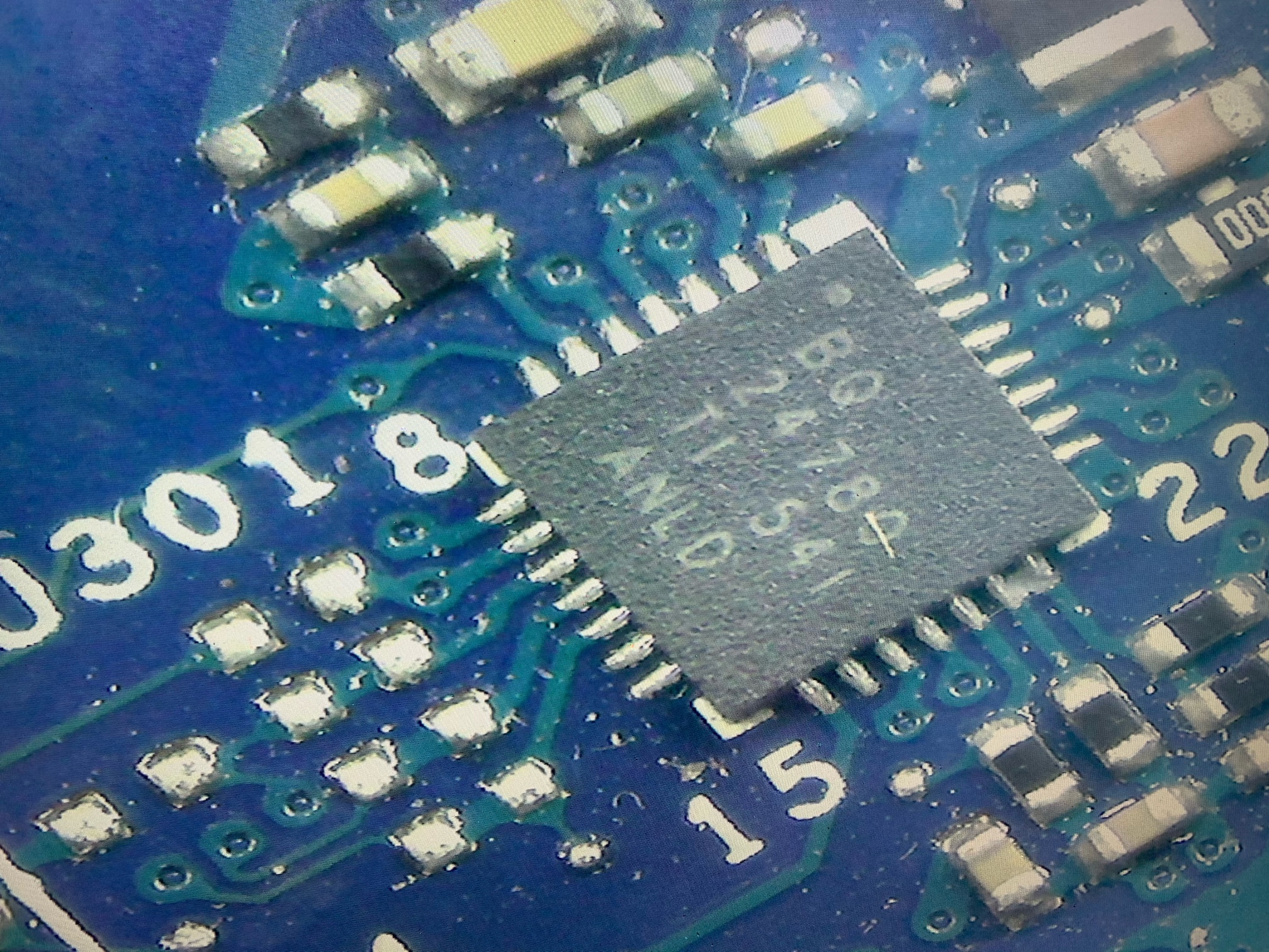

这本到手插电源表 没有电流 看了看主板没有进水啥的 瞬间看了一眼24780 心里一个想法出来了 我手里貌似没有了 先量量各大有没有短路吧 还好没有 找图纸 规规矩矩查条件吧。刚第一步就有惊喜 24780没有电压 呵呵 好玩了 查电阻的另一端有20v 另一端没有 从料板找了个422K 换上去 电流瞬间0.56 哇哦到内存了 插上内存亮机
