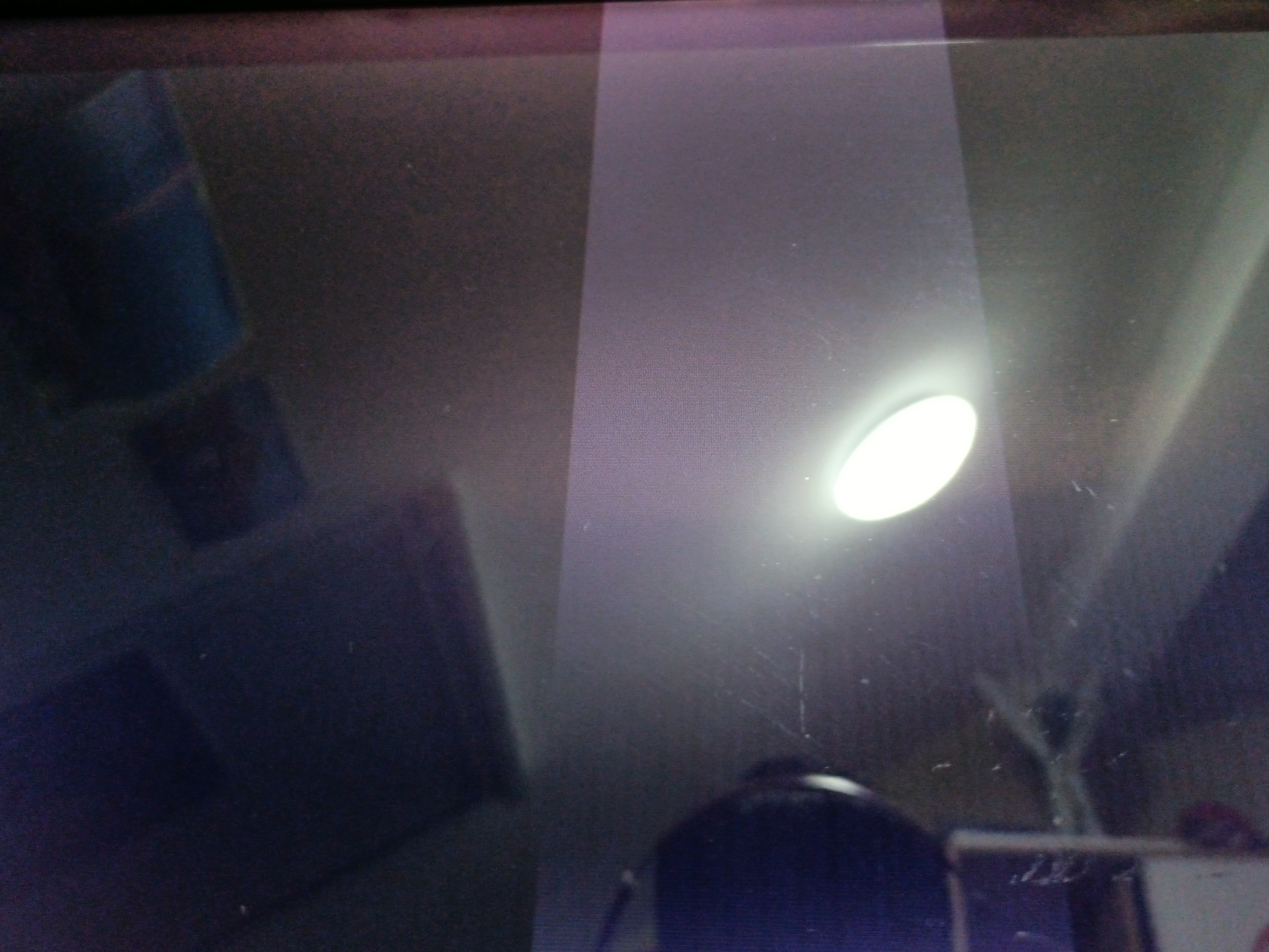

标题: 显示屏有一块竖型区域在纯黑环境下比旁边亮是咋回事
RT
饱和度貌似偏高,这个可以修复吗?
作者: 张天奇    时间: 2021-8-14 09:36
屏幕 废了。。。。。。。。。
作者: HANHAIYIDI    时间: 2021-8-14 10:06
张天奇 发表于 2021-08-14 09:36
屏幕 废了。。。。。。。。。
老哥你遇到过吗?这是啥原理啊
作者: 囧无极限    时间: 2021-8-15 13:44
屏排线的事情
作者: 百花村软件园    时间: 2021-8-30 13:03
换显示器吧
作者: fydn2015    时间: 2021-8-31 10:44
坏了啊,换了
作者: 1835303890    时间: 2021-9-4 15:43
背光板坏了换背光
作者: 南宁飞越科技    时间: 2021-9-7 11:15
屏坏,可以压排
作者: mygaoli    时间: 2021-9-8 07:51
这一组tab模块有问题咯
作者: 龙旭    时间: 2021-9-9 23:42
屏连接的tab软排线问题,这类还是经常见到的。
作者: dawei8134    时间: 2021-9-11 15:13
屏的Y有短路
作者: HANHAIYIDI    时间: 2021-9-13 23:13
怎么修呢?手动能修吗
作者: HANHAIYIDI    时间: 2021-9-13 23:21
1835303890 发表于 2021-09-04 15:43
背光板坏了换背光
应该不是被光问题吧,纯黑色背景下这一个地方反而比较亮
作者: HANHAIYIDI    时间: 2021-9-13 23:22
mygaoli 发表于 2021-09-08 07:51
这一组tab模块有问题咯
这个应该是某一个信号问题还是好几个信号都有问题
作者: HANHAIYIDI    时间: 2021-9-14 02:07
确定了,是软排线有腐蚀,清理了一下没修好
遇到好几台了都是排线腐蚀,买个压屏机应该会很赚钱
