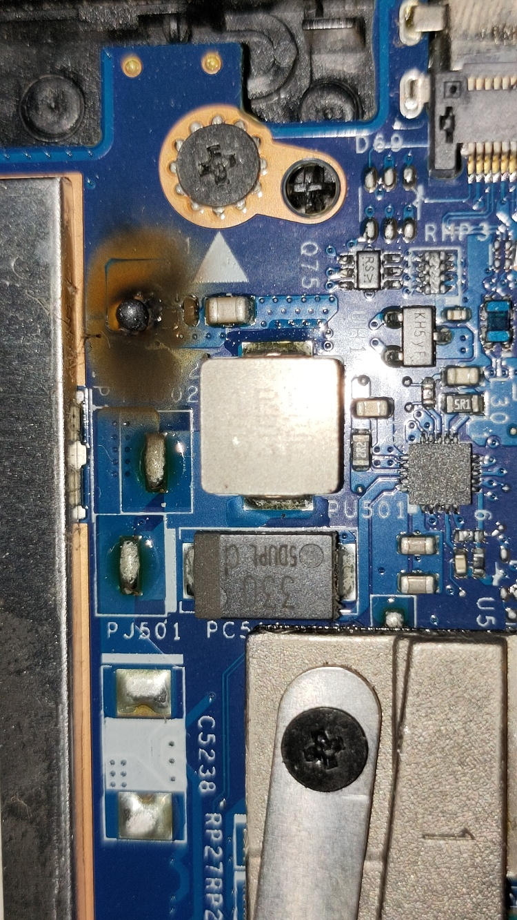

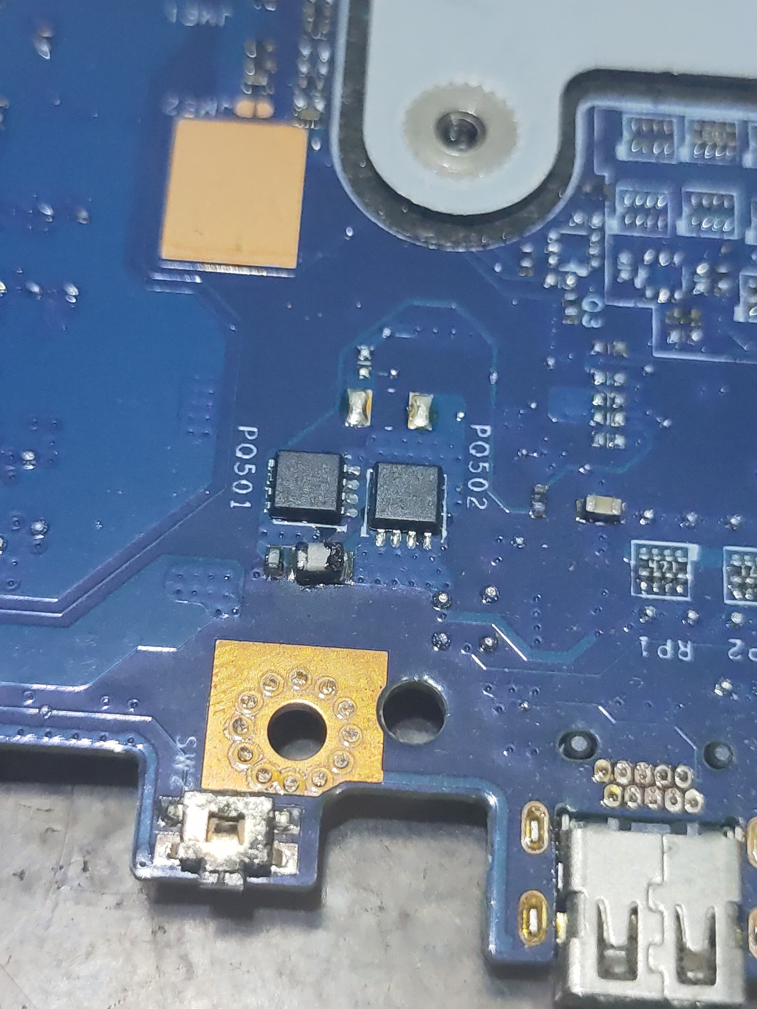

开机230MA.不显示,主板有烧焦电感烧坏开路,背面有电容短路,取掉短路电容,电感处一坨焊锡,收工,捡耙活了,应该是通病

用一坨锡代替电感能久用吗?

再用两年没问题

这个没有遇到过几台  不一定是通病
