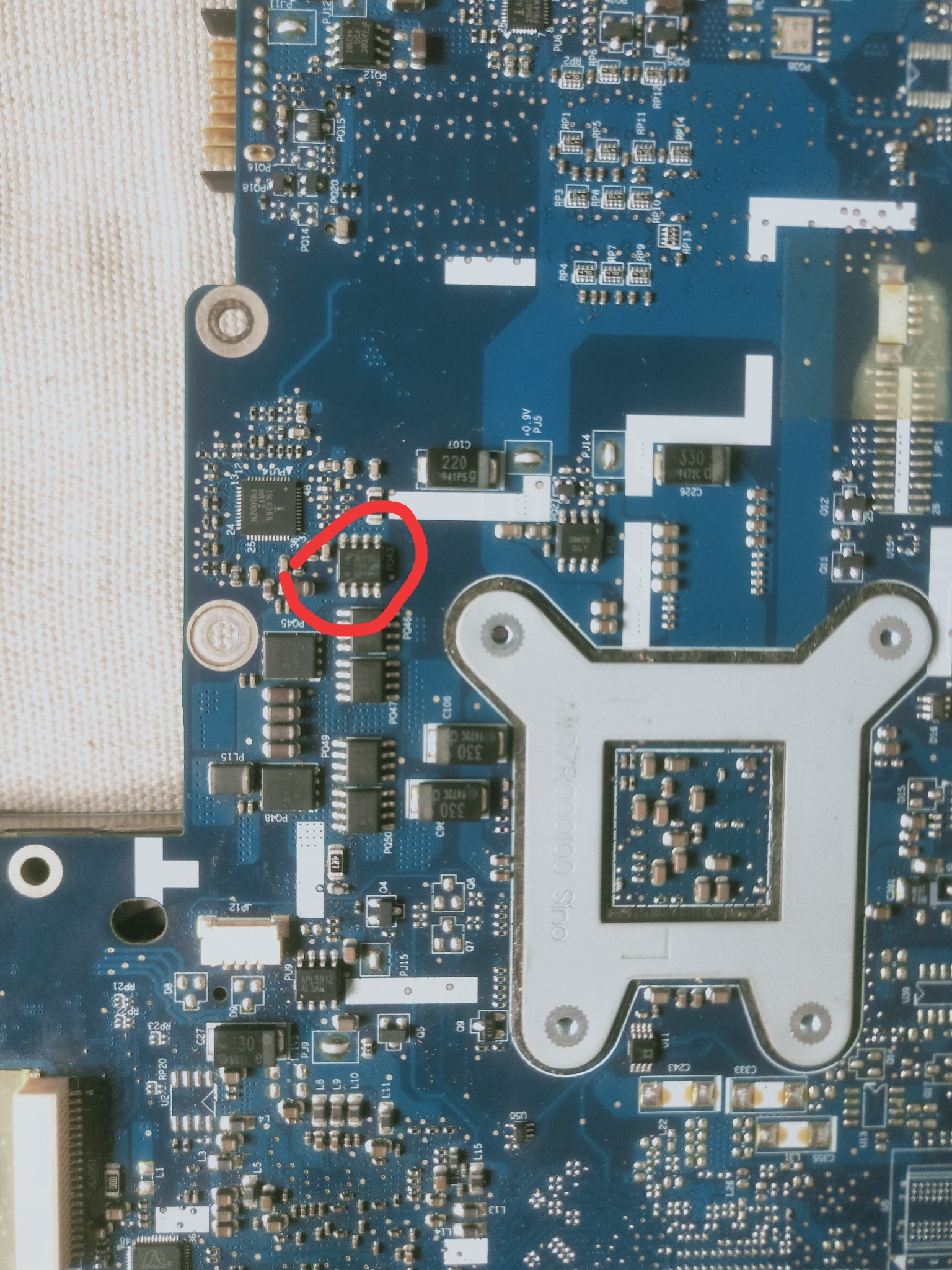

小白一枚,用适配器不能上电,拔掉适配器用电池能开机,适配器是好的,哪里出了问题?
作者: yi8384    时间: 2021-8-11 16:51
保护隔离电路
作者: 死亦无悔!    时间: 2021-8-11 17:02
保护隔离  充电芯片查查图纸!
作者: 月现星河    时间: 2021-8-11 21:01
哦哦,图纸没有,一点点找吧,谢谢师傅啦
作者: 月现星河    时间: 2021-8-12 10:22
故障找到啦,就是这个小东西击穿了,8脚短路,最接近cpu供电芯片的那个脚,这东西怎么代换呀,是不是找个差不多的换上就行了?

作者: 绝世无双丶    时间: 2021-8-12 10:32
你怎么就能确定是这个8脚芯片的问题?我手里有台V星游戏本,电池正常,适配器亮机就重启,不会修了
作者: 月现星河    时间: 2021-8-12 10:41
额,因为发现它坏了。现在的故障是通电后一按开机键就断电,如果用电池开机后,再插上适配器也没事

作者: cjhbest    时间: 2021-8-12 13:37
首先得知道他是p沟道还是n沟道,然后找个沟道一样的换上去。

作者: 月现星河    时间: 2021-8-12 17:08
谢谢,查了一下,是双n沟道的
作者: 科慧维修    时间: 2021-8-12 23:11
看丝印 淘宝查下  基本都会写沟道 电压 电流

作者: a316924197    时间: 2021-8-18 08:21
更换找跟丝印一致的换,如果不是专业修的或者手头没现货你就淘宝买吧,一样的还是很多的
