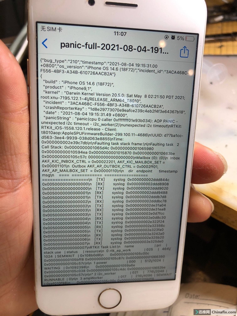

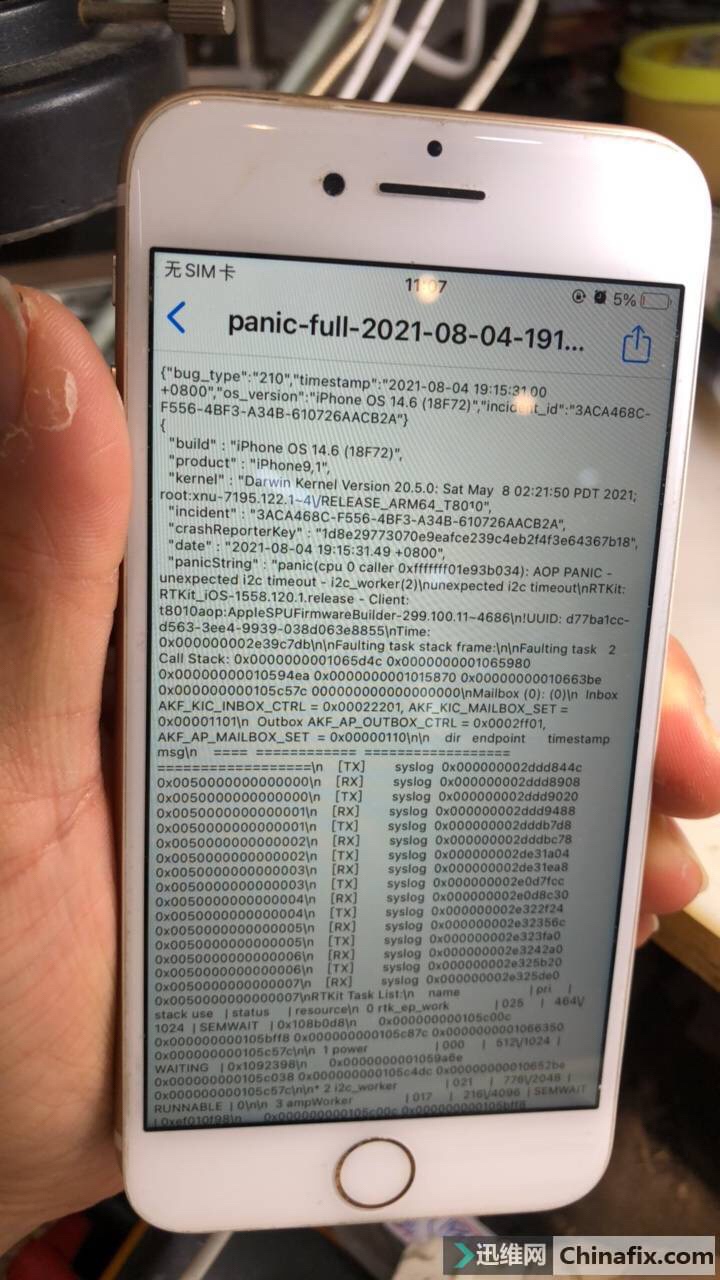

标题: 苹果7返复从起 后母揵不灵 一拆机又好了查不出问题。这是那的故障。师傅们帮我一 [打印本页]
作者: bada19851    时间: 2021-8-11 11:22
作者: exe80901    时间: 2021-8-11 20:42
屏幕总成 前置换一套
作者: 毕志华    时间: 2021-8-12 01:50
注意检查屏幕 前摄 home键 相关的 i2C电路,建议更换底壳总成一套测试
作者: jiubai18    时间: 2021-8-12 05:03
主要看前置排线,可能有漏电或接触不良,或有进水腐蚀。前置不正常会引起指纹不正常。
作者: 东哥NB    时间: 2021-8-16 09:05
换屏试试
