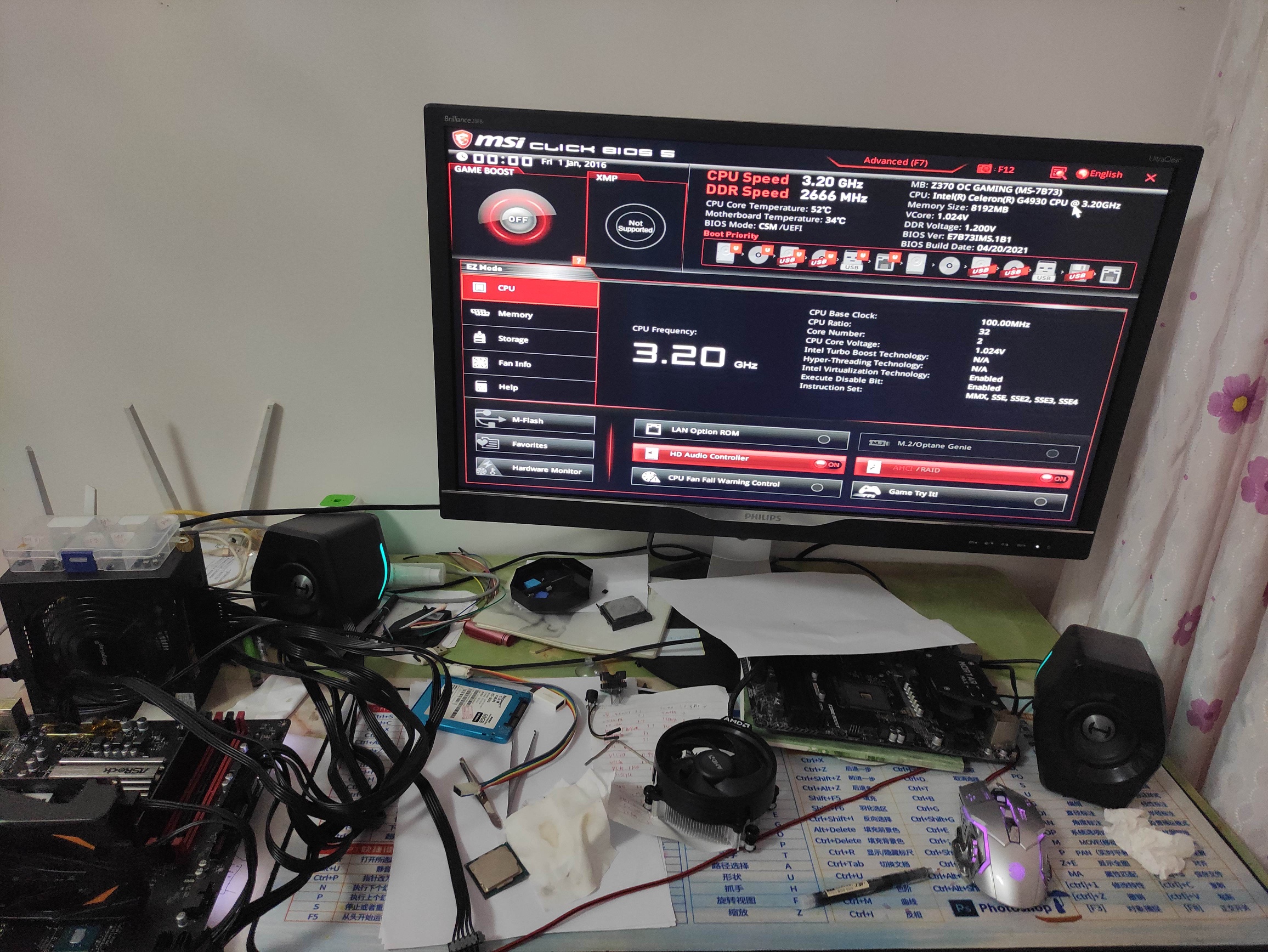

这样的,一个月前收到一张370主板,能触发,cpu不工作无电压
按时序先查内存工作条件,发现smb data2.2,正常为3.3。查图纸,一路追到pwm
于是拆掉pwm后电压正常,网上买了一片回来
换上,不行,不出vcore.怀疑买了一个坏的,再次买了一片芯片回来,呵呵。结果大家懂得。
不甘心,什么条件电压测量都正常,一定是芯片。然后花了75闲鱼上买料板,这回亏大了,料板上的pwm装上直接是短路
最近帮朋友修一张b450,现象一样,不出vcore,工作条件正常。让朋友自己买了一个pwm我帮他换上。结果还是一样,唉,芯片我焊了好几次,不应该没焊好啊,没办法让朋友挂闲鱼卖了回点血
今天朋友说他主板卖出去了,别人到手一会儿就修好了,原因就是pwm芯片没焊好
不科学,这不科学啊,我下班回到家,找出这张z370,涂上焊油,风枪吹了一气。。。。。
补补一下,换了pwm芯片必须刷bios吗?开始是卡55无限重启,刷了bios才点亮

qfn封装的芯片,换上去后最好有烙铁补焊,要保证每个脚都吃到锡

焊工 是维修人员的第一要素 本人每次焊接完 都会在放大镜下观察一下 确保焊点圆润 饱满,你这个焊接水平有点差 还要多练

疯抢 风嘴去掉 调小风力340干
作者: zfeng520    时间: 2021-8-12 07:50
老吴来了 发表于 2021-08-11 09:39
我也想换,但是舍不得。240买的 名字是不凡涡轮什么的,噪音大得要死
京东几十块钱买个预热台,120度开启板子放上面,风枪就不需要这么高温度了
