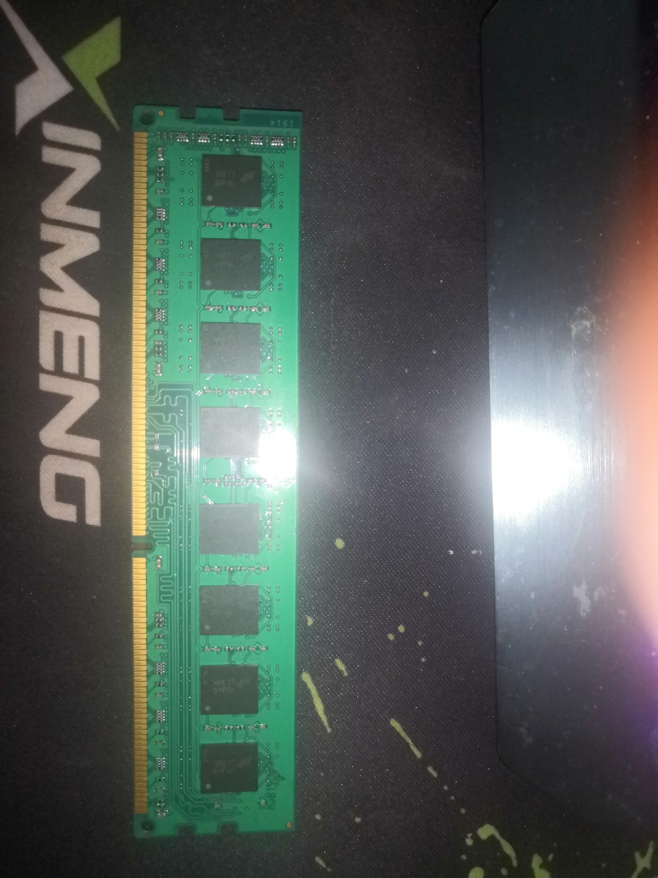

电脑一直正常用,后面搬了一次家,有根内存条不能正常使用了,单条内存条不能开机,两根内存条才能开机,能识别到那个坏内存条,但不能用。
作者: gjnssn    时间: 2021-8-10 11:09
目测无坏件

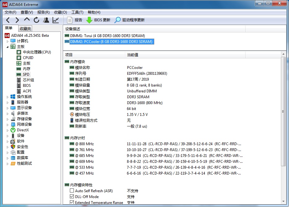

软件可以检测到

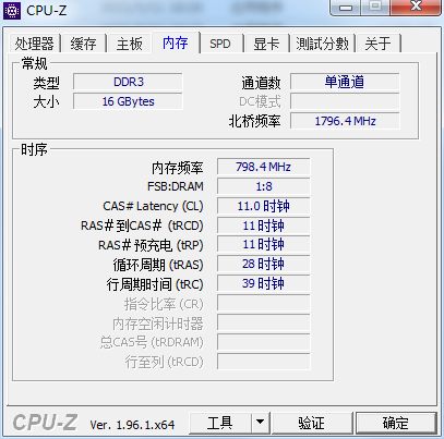

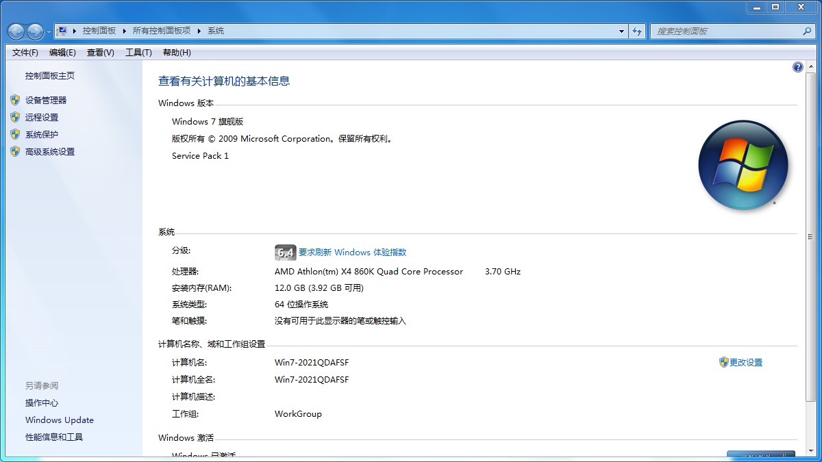

两根8g内存条时,单通道,,,12g内存条时单通道

目测显存虚焊,没掉点的话拿去加焊下就行了,要是掉点估计没戏,一般人修不起
作者: laq1357    时间: 2021-8-14 17:48
扔~能检测到表示识别了内存的存储器内的信息
作者: 小宇电脑科技    时间: 2021-8-14 18:26
垃圾内存条没有搞的价值了
