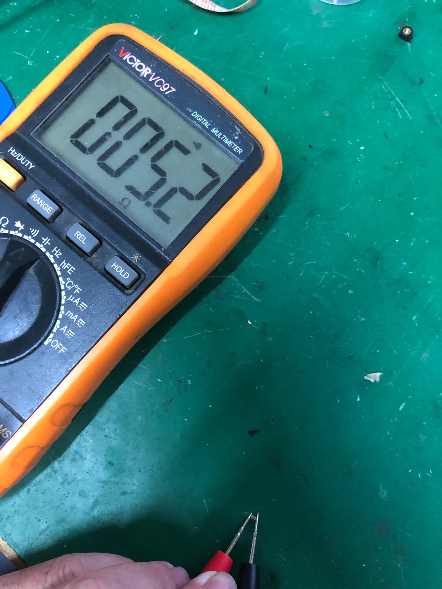

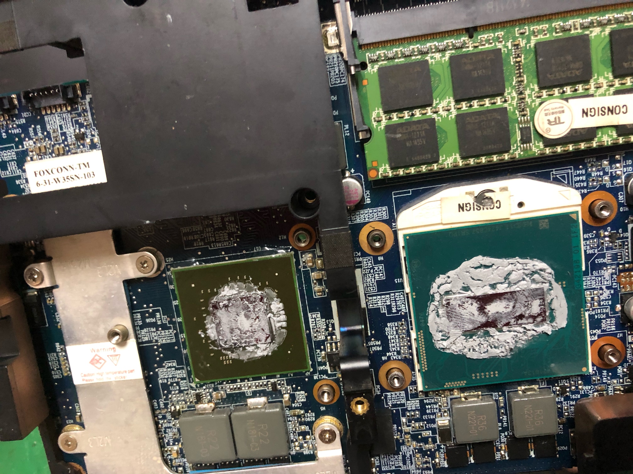

插上19V稳压电源 电流显示大短路 拆机检测 发现PQ38发烫 查电路图pQ38 后面有4个电容 有可能其中一个短路接地 4个电容全不测试 有一个损坏 换上好电容 测试开机 正常 故障解决
