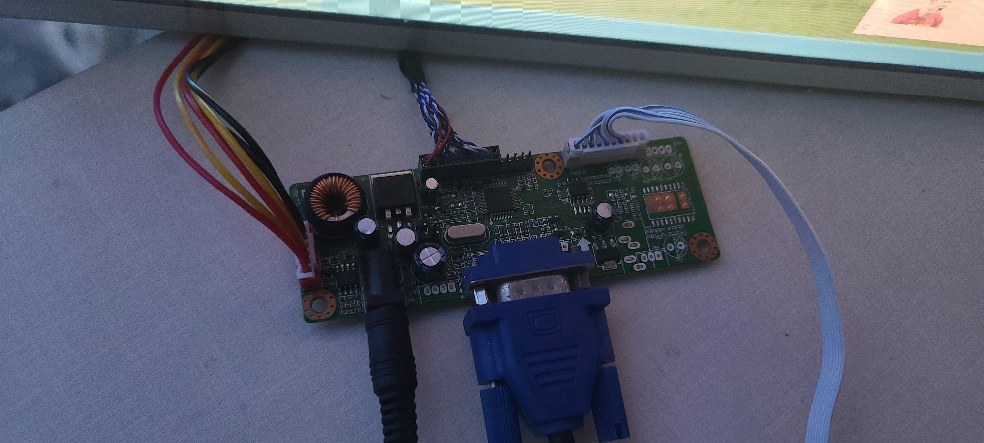

   手里一块M156B1-L01 屏,用万能板驱动,背背能正常点亮,但屏幕不显示。加载信号后出现白红绿蓝……自检状态,在网上查了很多相关的资料,有的说是驱动程序不对或者屏坏。
    随后决定先从驱动程序入手,在网上下载了相应的驱动程序写入,但故障依旧。最后还是坏疑屏坏了,但想想既然能正常显示纯色状态应该还有救,又通过网上查找大量的相关资料,发现有可能是逻辑芯片坏了。

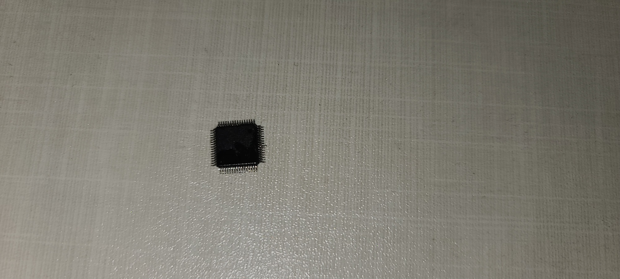

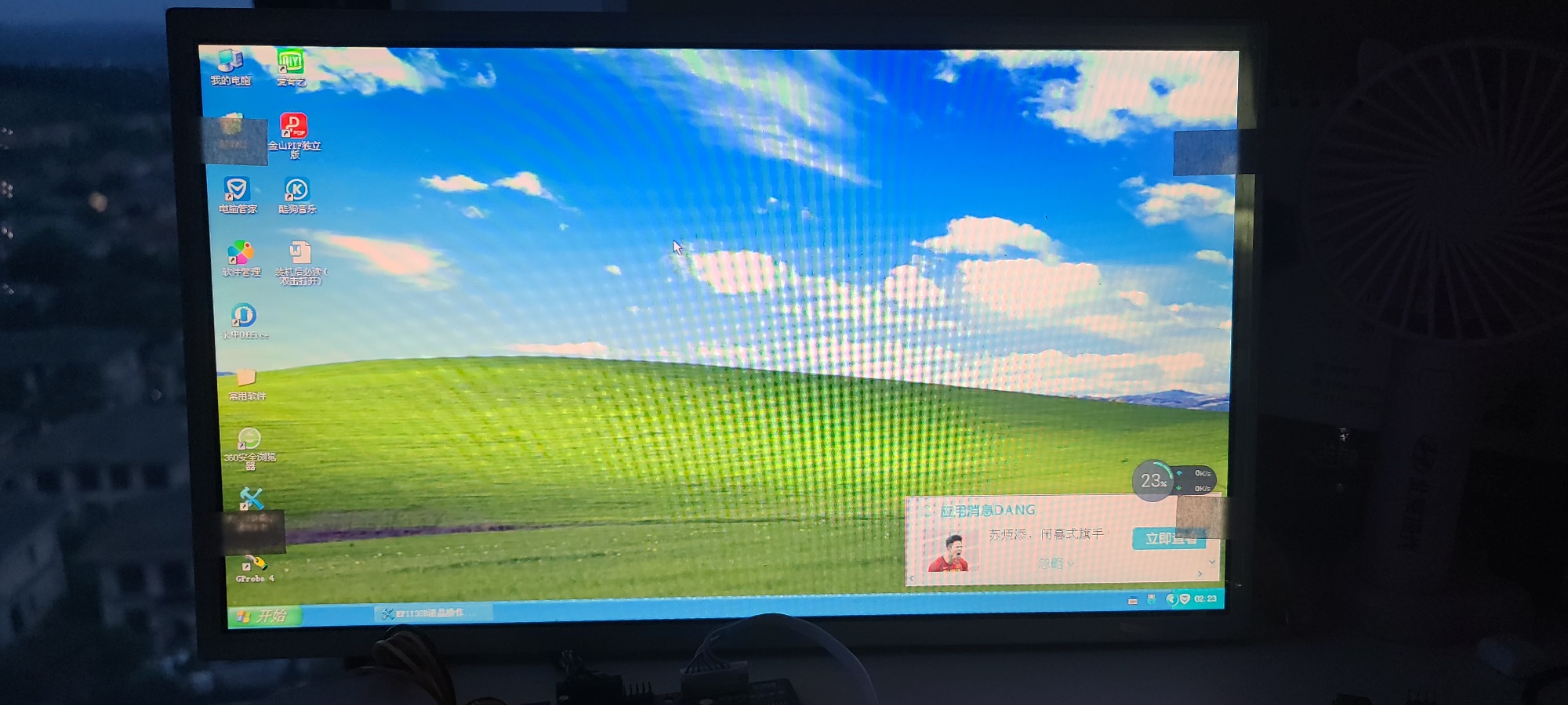

    在淘宝上购买了一片芯片,型号CM1718A,最货后直接换上,久违的画面终于出来了。
