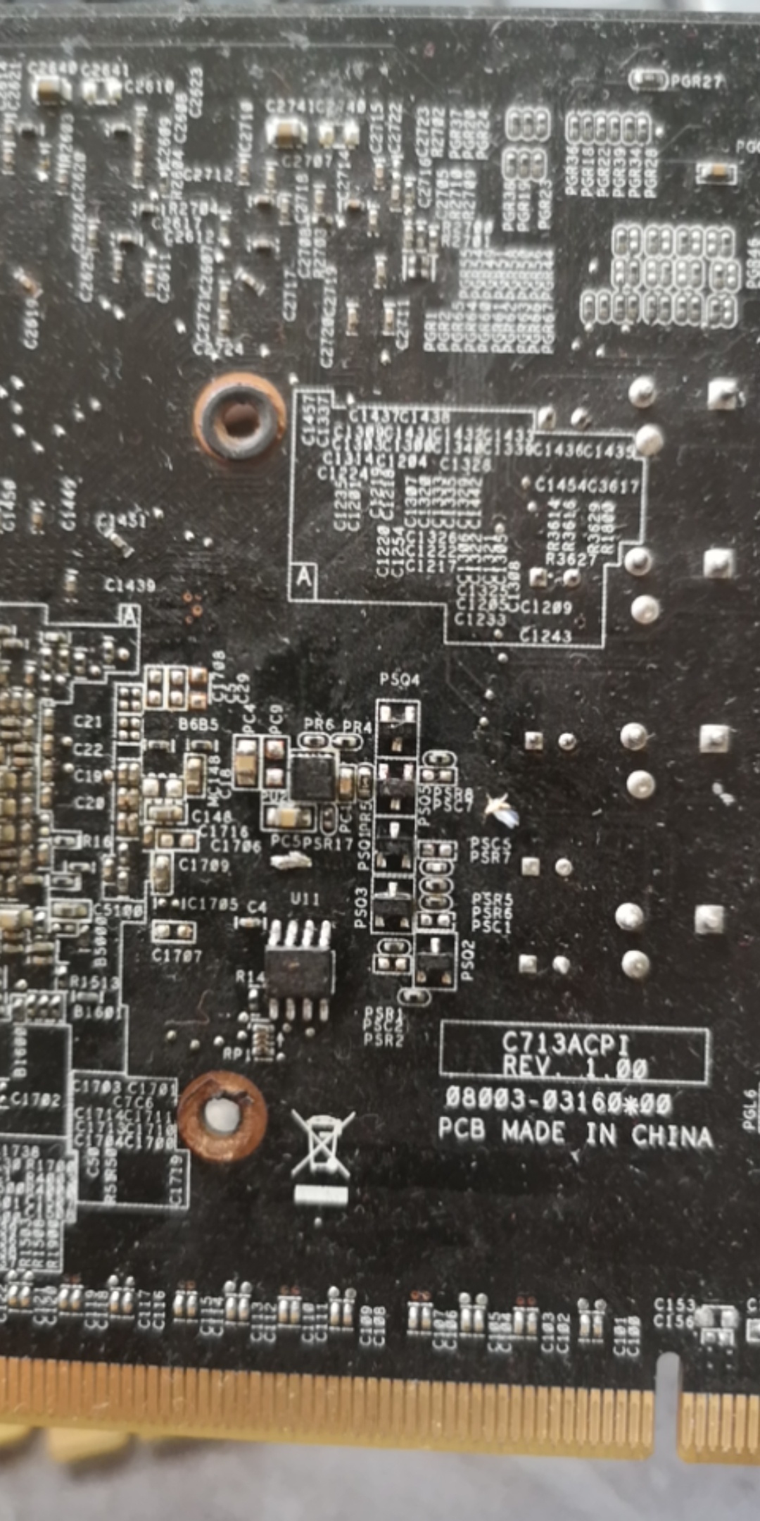

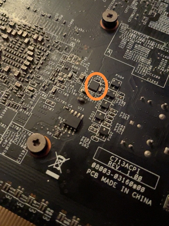

型号是华硕7850 dv 1gd5 v2.频率特别低这款带VGA,只有5v供电,u11上面的10脚管无电压输出,看不清型号有知道的么?这个管是不是1.8v的?我用料板上晶振旁边的10脚管替换了下,很烫,开始有电压,一会又没了。还是不显示,或者有愿意提供下这款非主流7850图纸的么可以发红包也行。

A卡是有一个 1.8V的供电  你拍的是完全看不清楚的
作者: 卖电脑的小快乐    时间: 2021-8-8 16:52
那玩意是个BIOS吧,看到他旁边有排阻。

u11是bios,在它上面一点,有个小方块
没找到这卡的1.8,好像就是那个小方块,在BIOS芯片上面一点

就是这个
