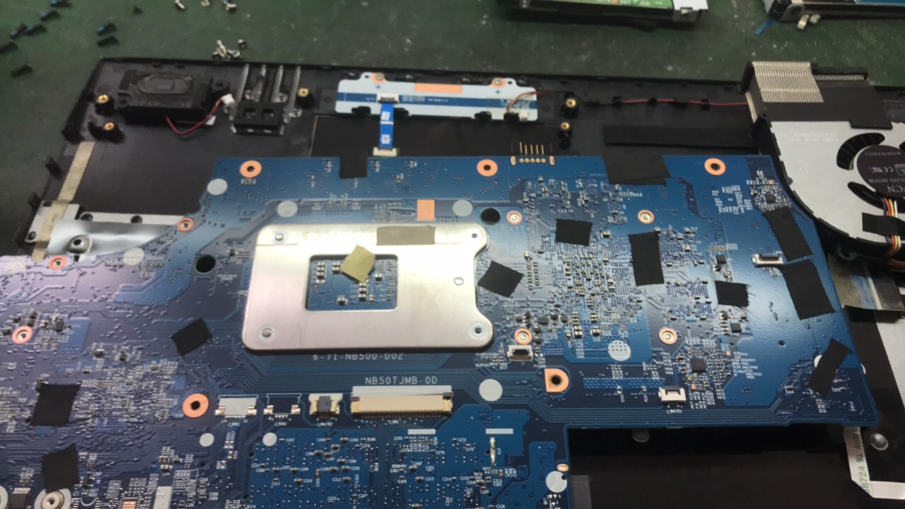

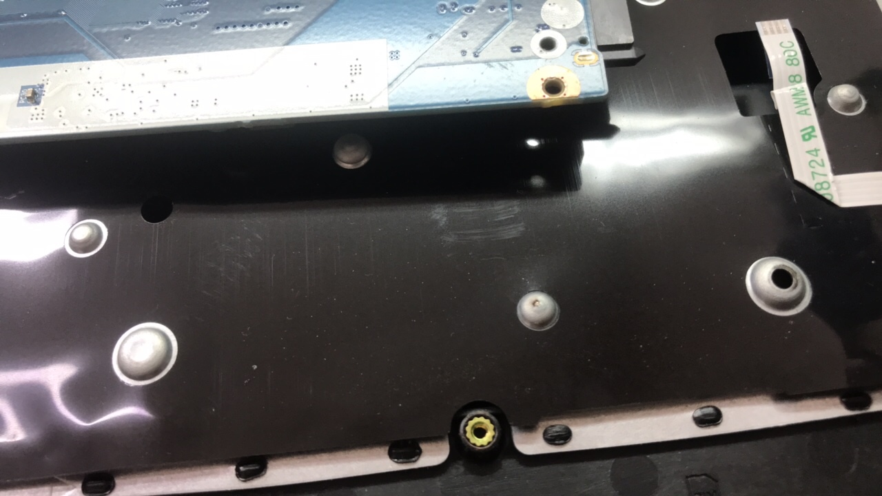

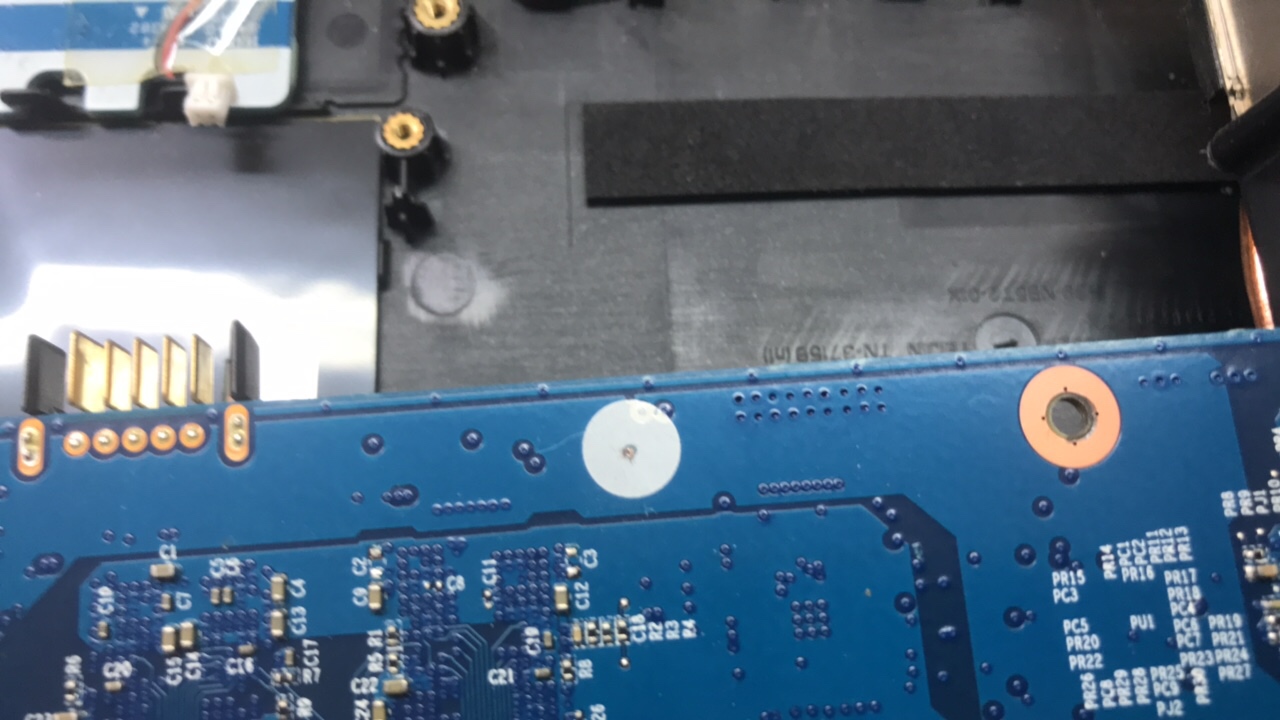

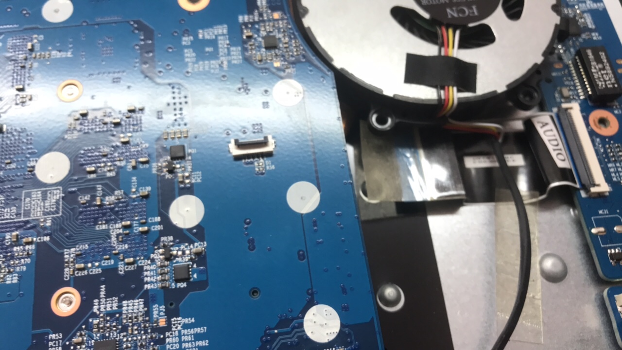

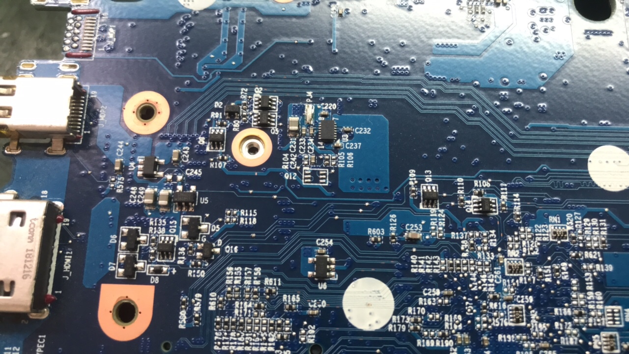

公共点短路,拆出来裸板正常,放进去就短。那么设计缺陷来了。看图
第二张短路所在。每个白点加橡皮垫解决。
