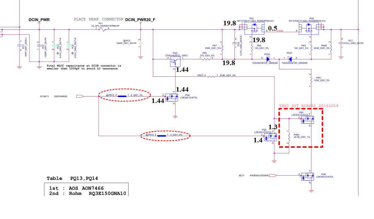

会是PQ4坏了吗?电压都量了。谢谢

p型mos管导通需要g是低电平,低电平需要分压接地
作者: 617877823    时间: 2021-8-7 14:16
pq6拆了试试
