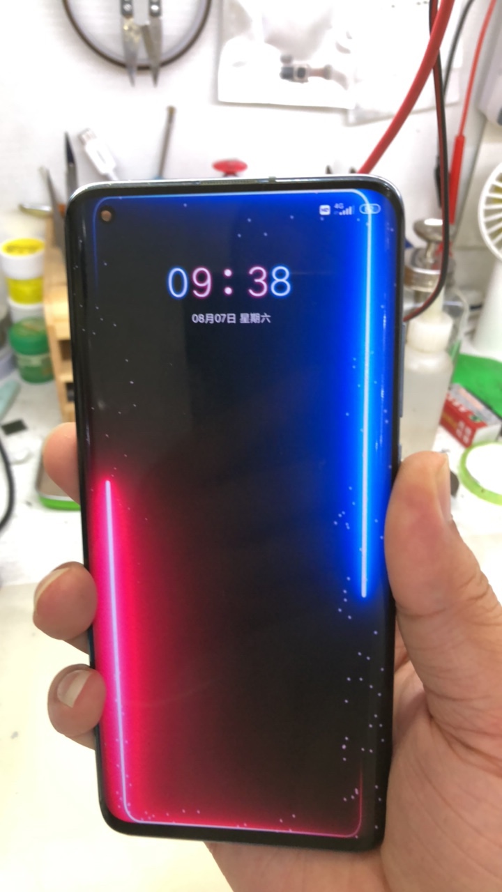

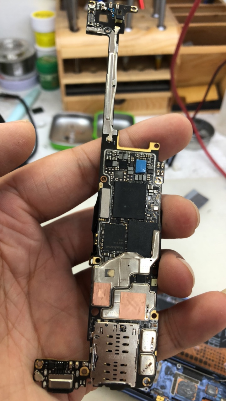

客户拿来一台小米10重摔不开机,拆开主板可以开机松手就关机或者定屏,拆下主板变形位置为cpu,这款没有封胶直接加焊,装机测试可以开机了!待机测试发现自动关机了在开机就又定屏或者不开机了,直接拆主板重值,装机测试一切正常!
当客户来了把sim卡插上后问题来了,手机自动关机了,按开机键开机进系统界面就又关机了,然后按开机键问题依旧,不插卡一切正常,然后拆下主板对应图纸发现5G基带就在cpu旁边怀疑虚汗,然后重值装回!装机测试恢复正常!首次发帖没技术含量!
作者: jimmyandedward    时间: 2021-8-7 19:44
这个,跟基带有关?
作者: 云泰通讯    时间: 2021-8-8 10:01
jimmyandedward 发表于 2021-08-07 19:44
这个,跟基带有关?
是的,插卡进界面就自动关机!重值基带修复了!
作者: 125630988    时间: 2021-8-19 20:37
用的什么钢网
作者: 云泰通讯    时间: 2021-8-20 14:36
125630988 发表于 2021-08-19 20:37
用的什么钢网
阿毛通用网
