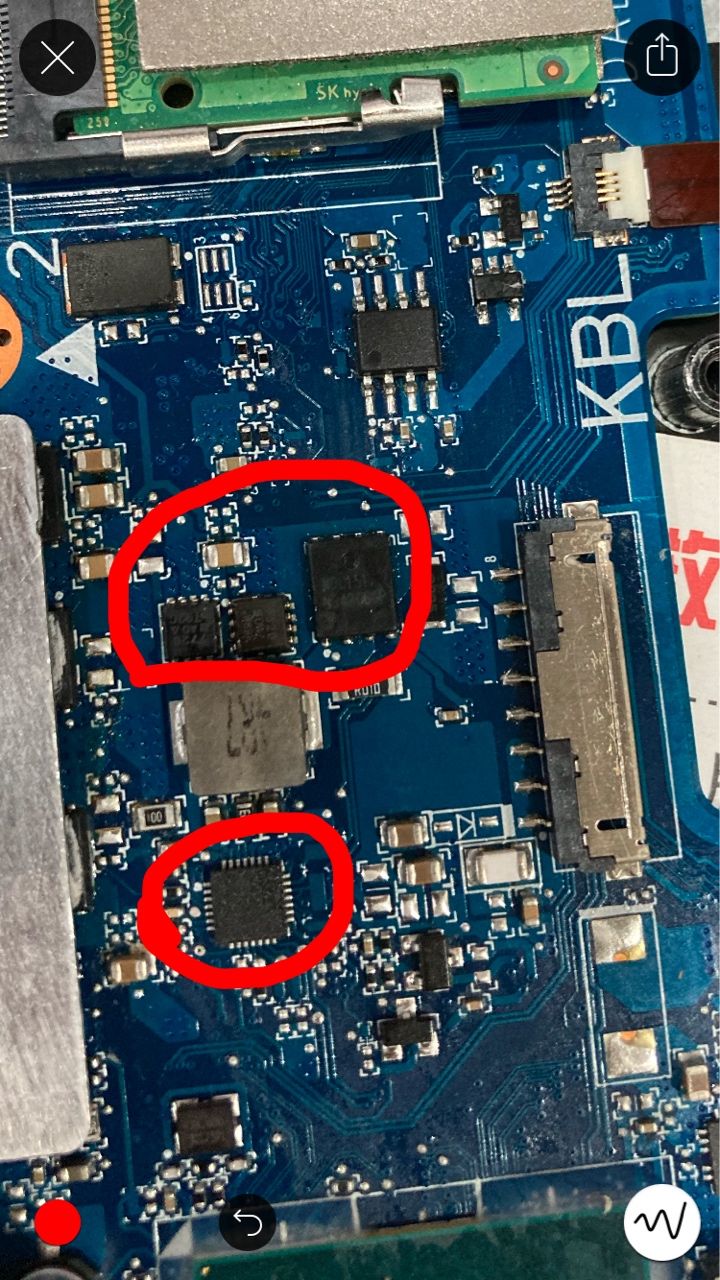

标题: 充电5A大电流 [打印本页]
作者: 签名册    时间: 2021-8-6 17:19
标题: 充电5A大电流
华硕飞行堡垒,原来cpu小电容短路,摘掉后好了。
出现了充电问题:单独用电池,或者单独用电源都可以正常使用,两个一起用就跳5A大电流。
隔离管拆掉,不会大电流,但是不能充电。
隔离管,充电管一对,充电芯片全换过了,还是一个样(图中红圈4件),谁有碰到过吗
作者: lajidong    时间: 2021-8-6 17:25
你圈起来的这是电池口附近的MOS管。
还有适配器接口进来那两个管换了吗?
作者: 签名册    时间: 2021-8-6 17:34
lajidong 发表于 2021-8-6 17:25
你圈起来的这是电池口附近的MOS管。
还有适配器接口进来那两个管换了吗?
适配器两个管没换过,如果不插电池,单用适配器的话,开机使用没有问题的,这两个管跟充电有关系吗?
作者: 金海豚    时间: 2021-8-6 17:44
签名册 发表于 2021-8-6 17:34
适配器两个管没换过,如果不插电池,单用适配器的话,开机使用没有问题的,这两个管跟充电有关系吗?
前两天刚修过一台类似的问题,把电源再插瞬间大电流。也是论坛里兄弟们说换隔离管,问题解决了
作者: 723688296    时间: 2021-8-6 18:23
楼主应该把适配器接口进来那两个MOS管换了,公共点两边都是保护隔离管。
作者: liupinganxinkej    时间: 2021-8-6 18:59
公共点电路的两个隔离管
作者: 鹰的梦想    时间: 2021-8-8 17:05
看看充放电,公共点MOS管
作者: ★.断点oミ    时间: 2021-8-8 17:44
应该把适配器接口进来那两个MOS管换了
作者: 723688296    时间: 2021-8-8 19:29
适配器接口进来那两个MOS管先检测一下应该坏了,但是不影响用适配器开机。但是两个同时用的时候回造成两边电压相撞。
作者: xiaocao1021    时间: 2021-8-9 13:34
电池隔离管  你应该 换错了
作者: t252970629    时间: 2021-8-9 13:49
适配器到冲电电路这一段的其它MOS管看看
作者: super584521    时间: 2021-8-9 22:54
你不会是p mos 换沉了N mos吧?
作者: 有田的农夫    时间: 2021-8-10 00:22
上板号,你不发板号我怎么告诉你,我上次碰到这情况
作者: Demon168    时间: 2021-8-10 12:19
723688296 发表于 2021-08-08 19:29
适配器接口进来那两个MOS管先检测一下应该坏了,但是不影响用适配器开机。但是两个同时用的时候回造成两边电压相撞。
我觉得也是,单用适配器供电没有问题并不能隔离管是好的,有可能没有起到隔离的作用。建议先检查下适配器的隔离管是否正常
作者: 唐茂标    时间: 2021-8-10 13:18
你只需要查隔离管的那个两个有没有击穿。如果没有要不就是你换错管了。如果是BQ24780S的话肯定是N管
作者: 天阳科技    时间: 2021-8-10 14:11
应该是换错了吧。
作者: 王呵呵    时间: 2021-8-12 22:43
路过学习了
作者: zhj2013    时间: 2021-8-14 15:04
看现象是隔离管问题,一般都是适配器接口处的隔离管短路
作者: 风骑士    时间: 2021-8-14 15:20
应该是充电隔离,,,,,,,,,,,,,,,
