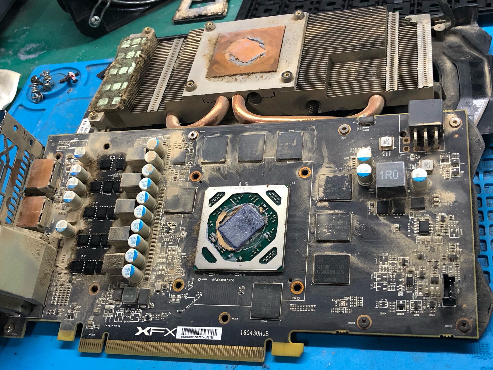

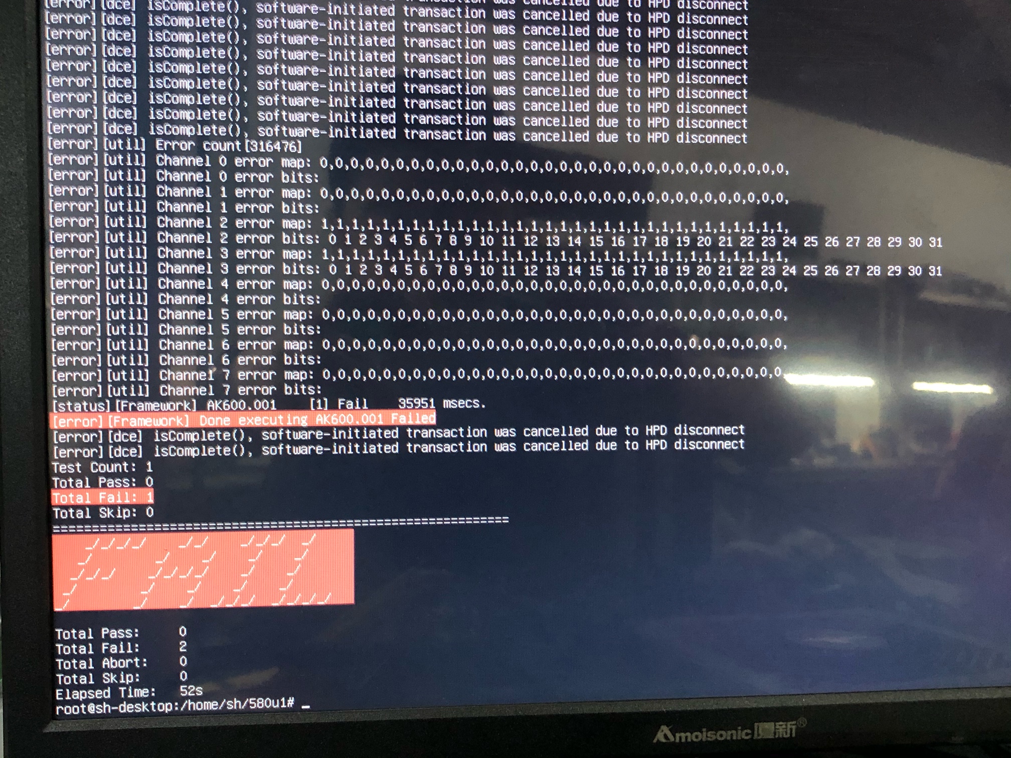

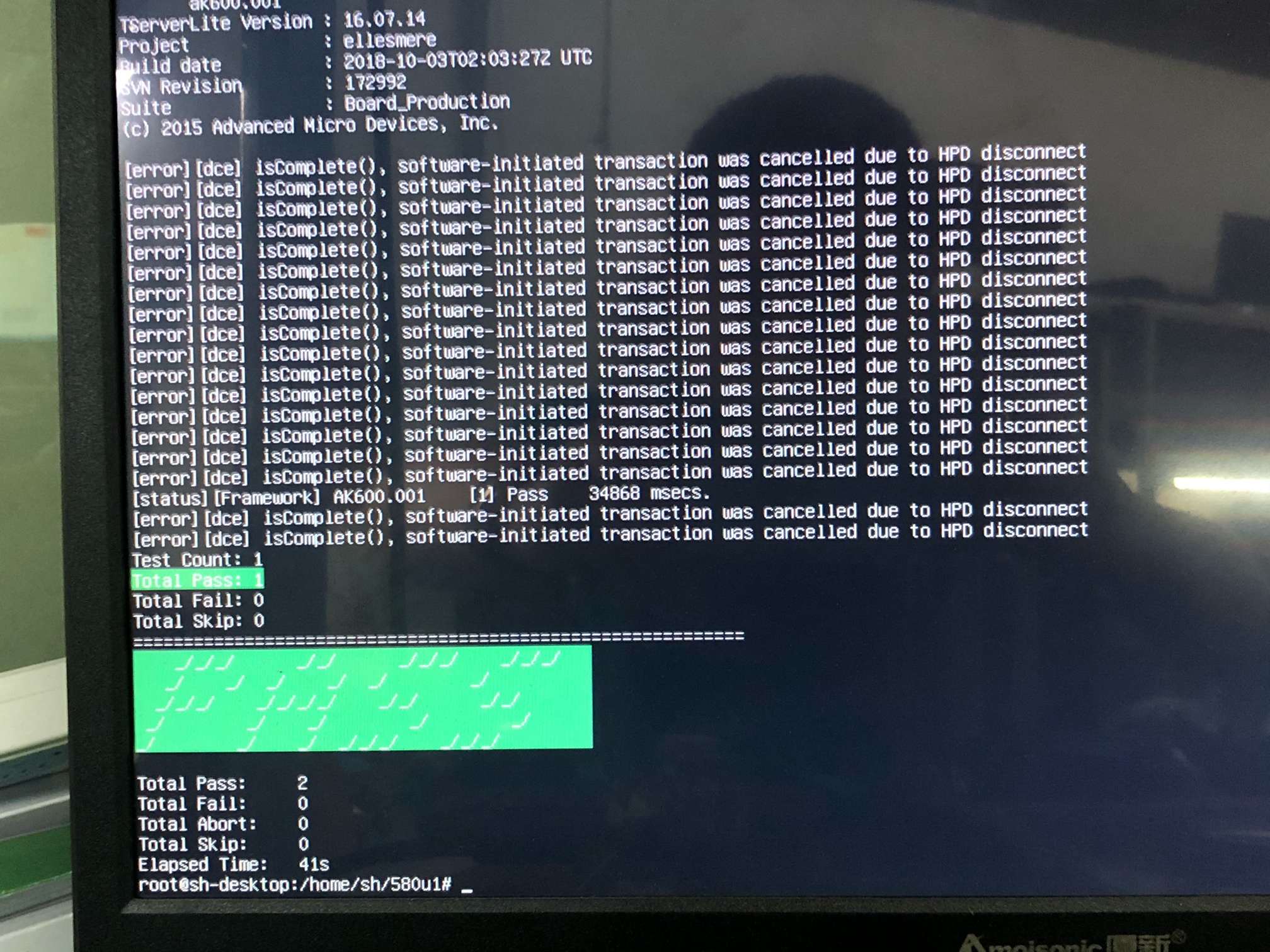

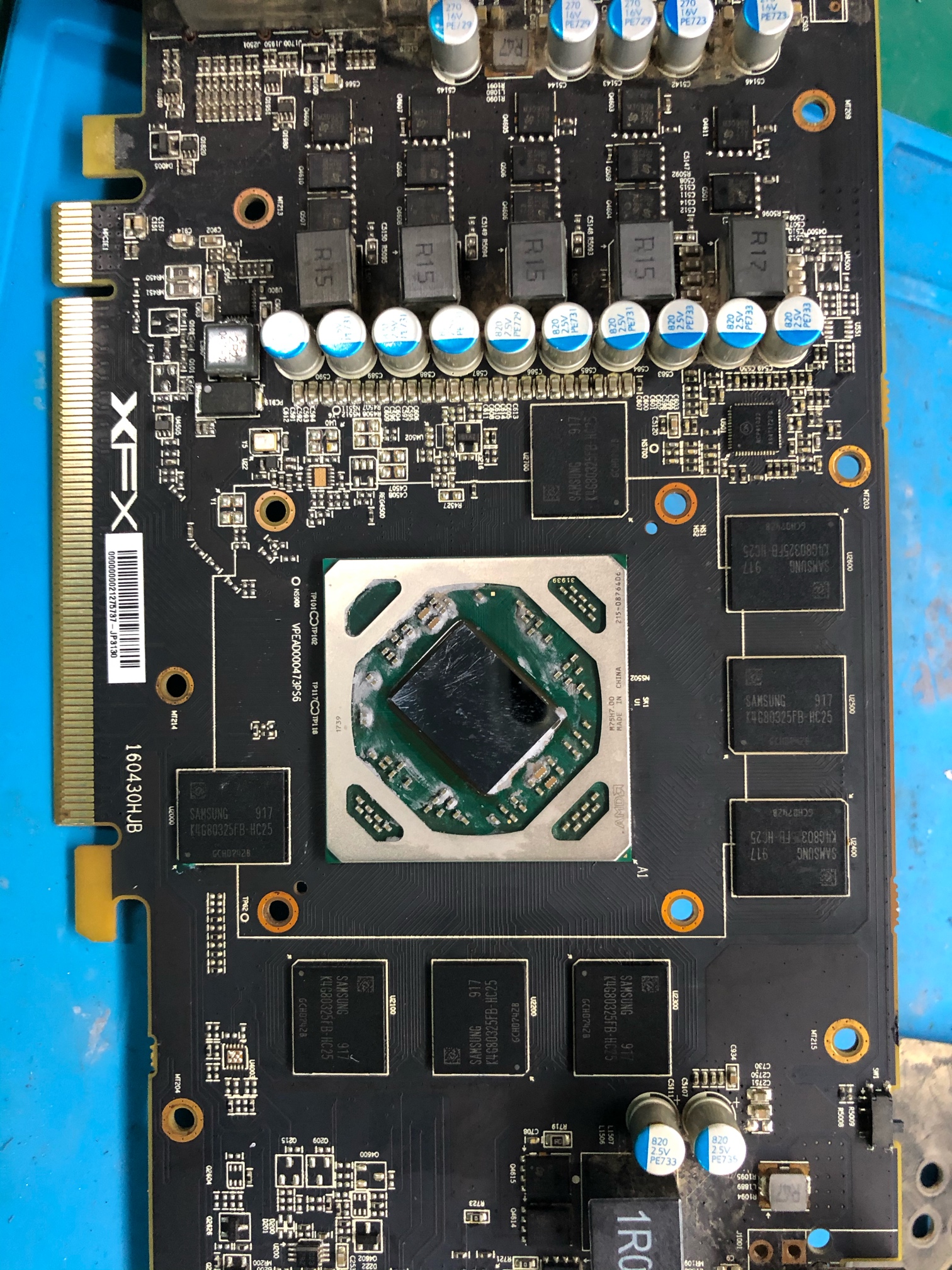

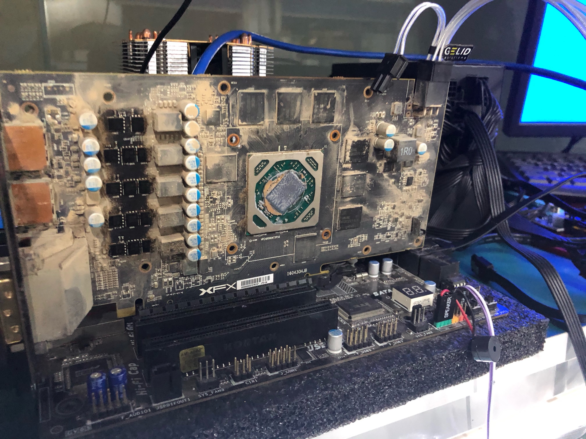

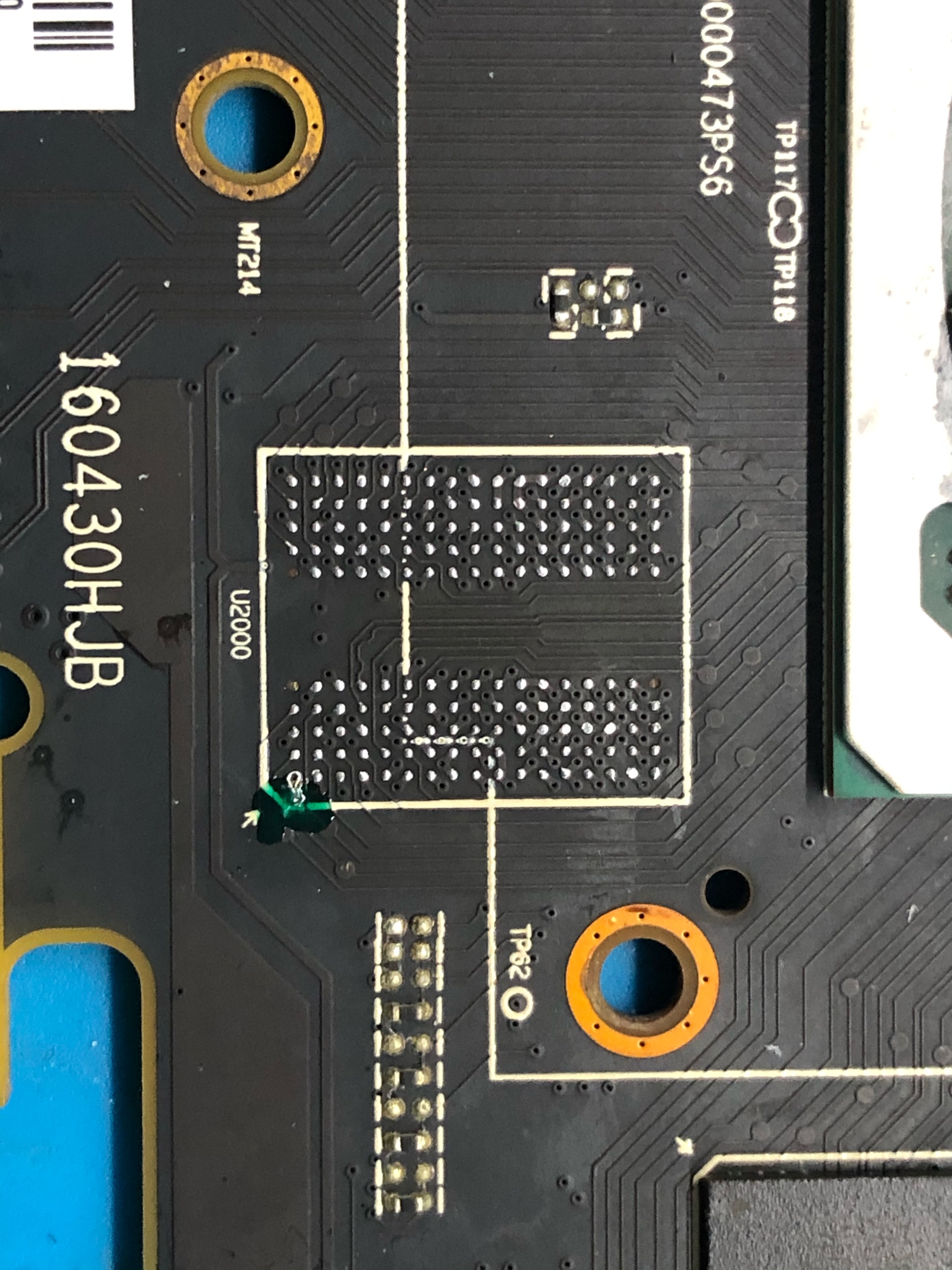

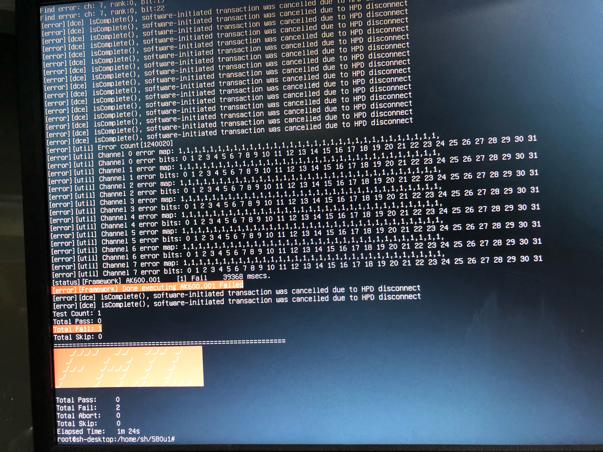

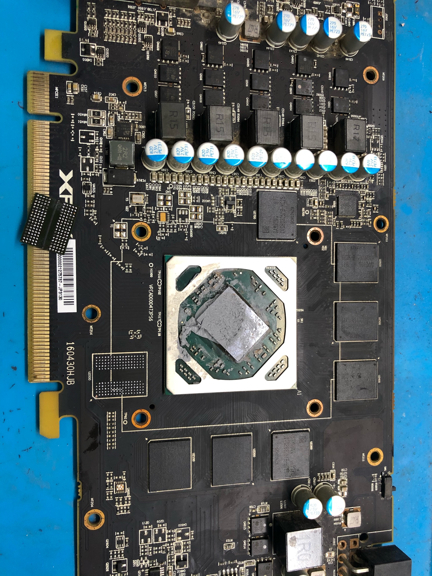

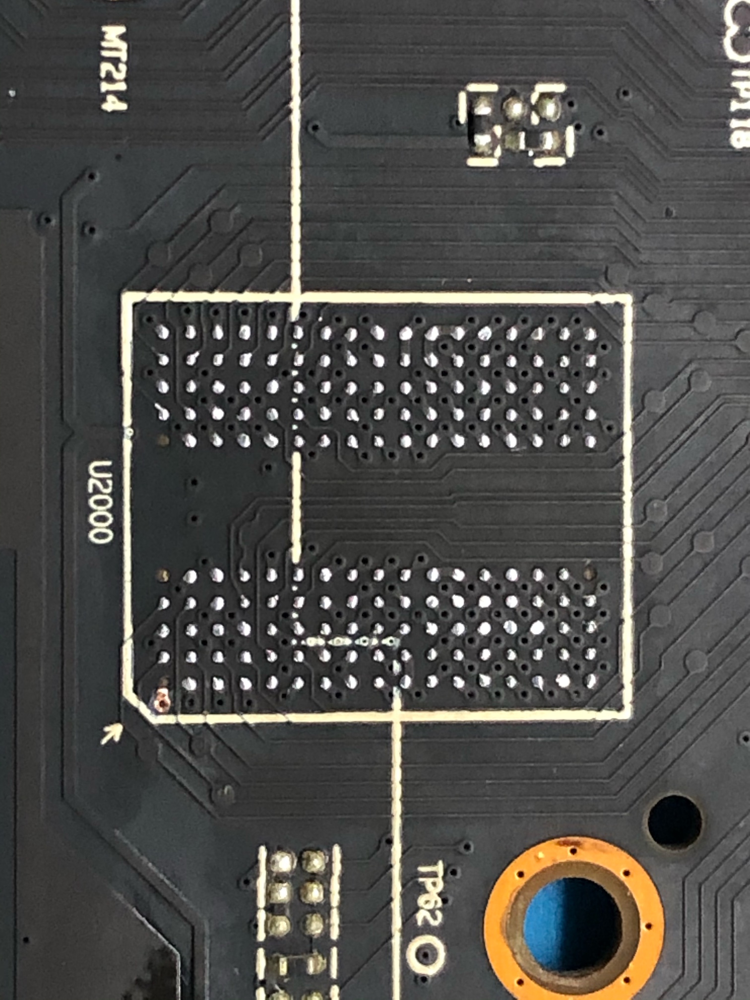

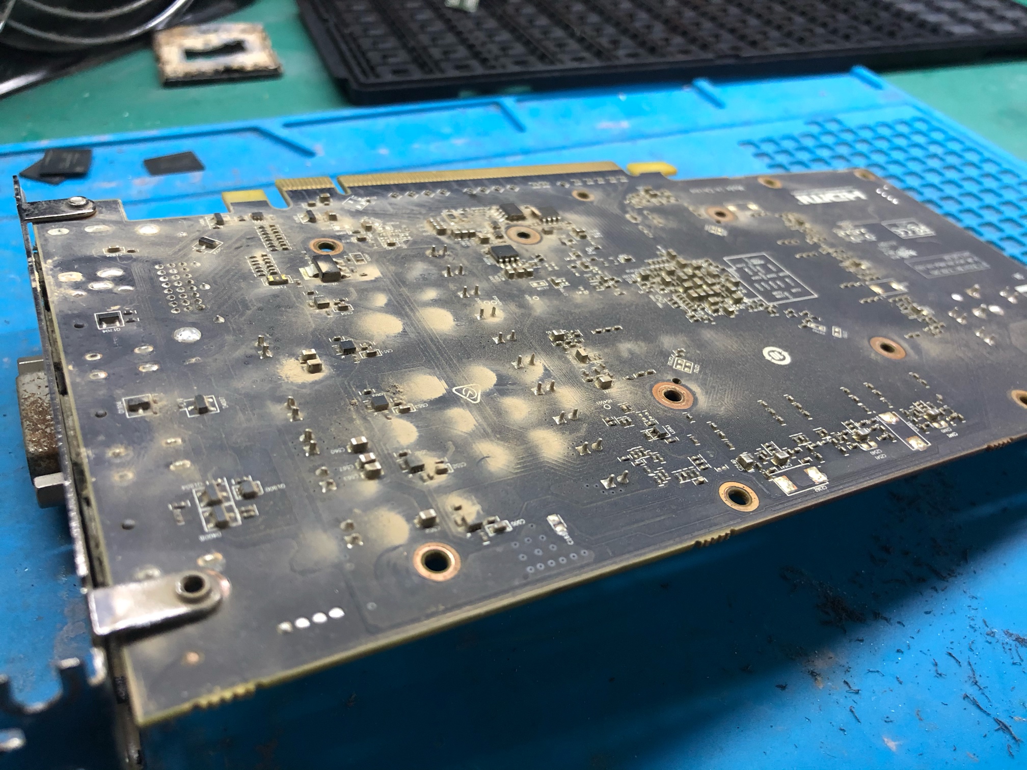

标题: 讯景 RX570 不显示 [打印本页]
作者: L李斌    时间: 2021-8-6 13:51
标题: 讯景 RX570 不显示
问题:  不显示、 卡B2 !
拆开发现  、  这张被锻炼过的卡、  目测伤痕累累,    拆拆拆 ……      洗白白   …
  上机软件检测,  发现显存全部报错,  经验告诉我、 Bios 问题、   先刷个BIOS……
看结果 ……
  刷完BIOS 还是卡B2 、  继续扫描显存、  发现A 组 显存报错 ,   这种卡 一般都是 A组 第一个显存 容易掉点 、    准备拆第一个显存 ……
拆拆拆 -    发现确实掉点了 、  补好 数据点 、 打上绿油 、  准备装上显存测试 ……
显存安装OK 、   上机扫描显存、 为绿色 …     正常  !     上机 , 烤机 测试 、   完美 !
以修复   !
[video=http://appatt.chinafix.com/pic/20210806/1628228992576963298.jpg]http://appatt.chinafix.com/video/20210806/1628228992576760469.mp4[/video]
