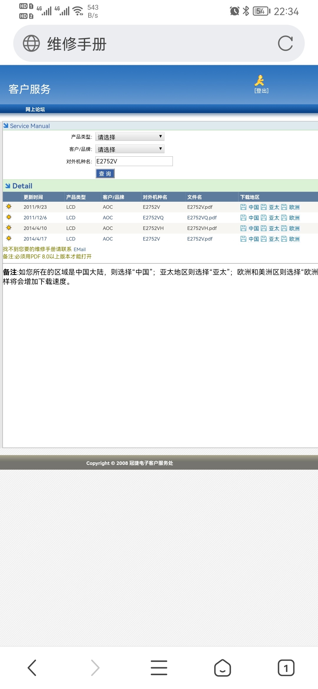

作者: 维修空间6    时间: 2021-8-5 22:35
这有维修手册

作者: catsun    时间: 2021-8-6 09:12
维修空间6 发表于 2021-8-5 22:35
这有维修手册
维修手册去哪里下载呢?

作者: 维修空间6    时间: 2021-8-6 15:52
catsun 发表于 2021-8-6 09:12
维修手册去哪里下载呢?
内部网站下啊
