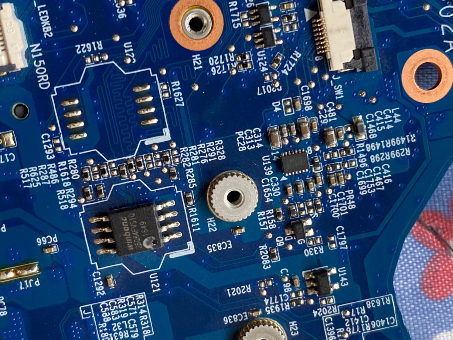

机器开始收来开机不显示,淘宝买个bios芯片刷了原厂bios能亮机,但是亮机慢,进系统卡,慢,想着合成一个,刷上试试,结果刷完有时候电流跑到0.12卡住,有时候不能触发,现在除了待机3v电感电压正常,其他都没有电压,测量阻值也都正常,待机5v看图纸查待机芯片没有开启电压现在不知道该查哪里了,我不是专业修电脑的,学习阶段,电路图看不太好,有没有谁教我怎么能修好

明显你BIOS合成没搞好。搞的不上电了

原厂虽然慢,能亮。你合成了之后不亮那还是BIOS问题
