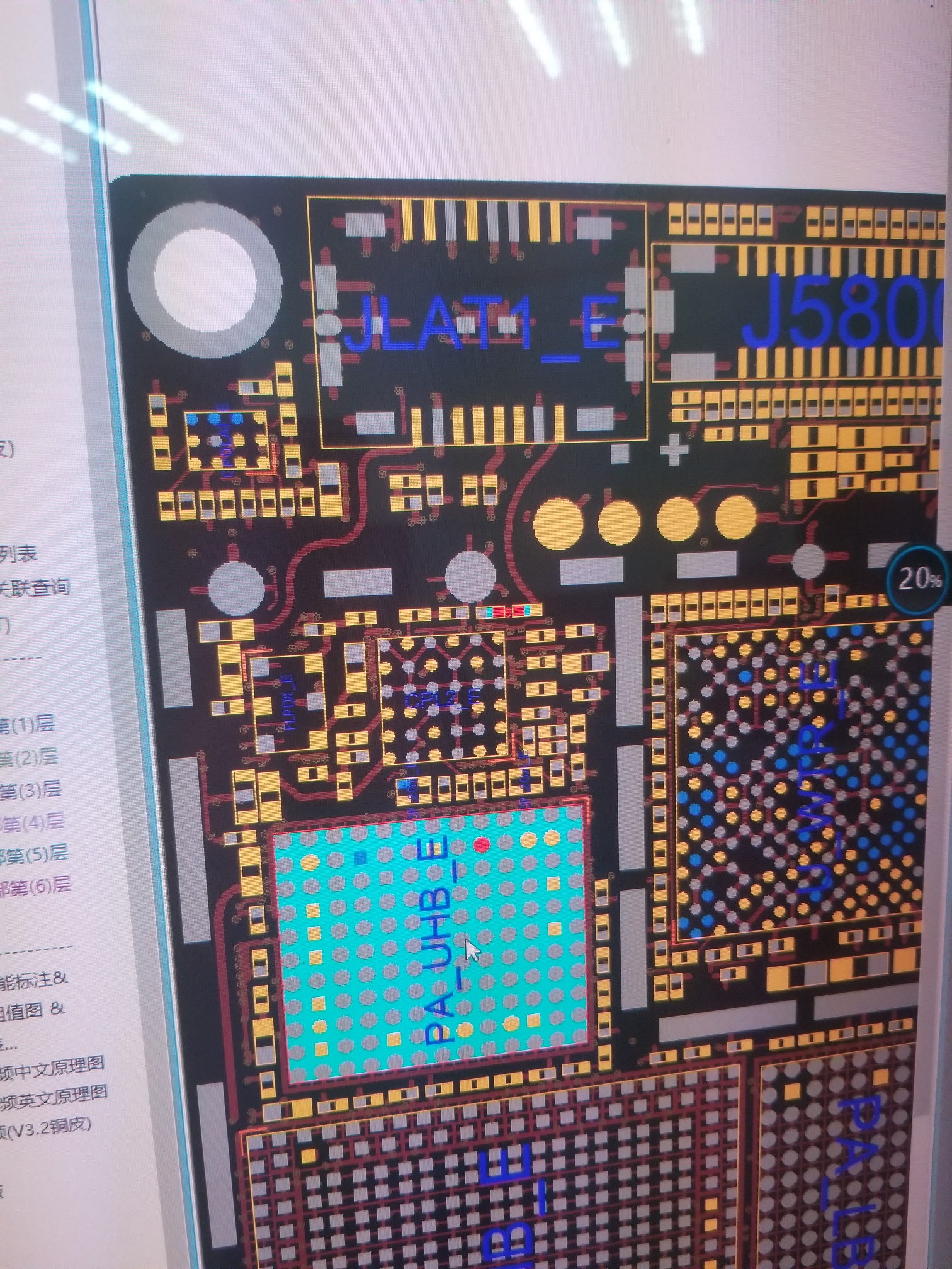

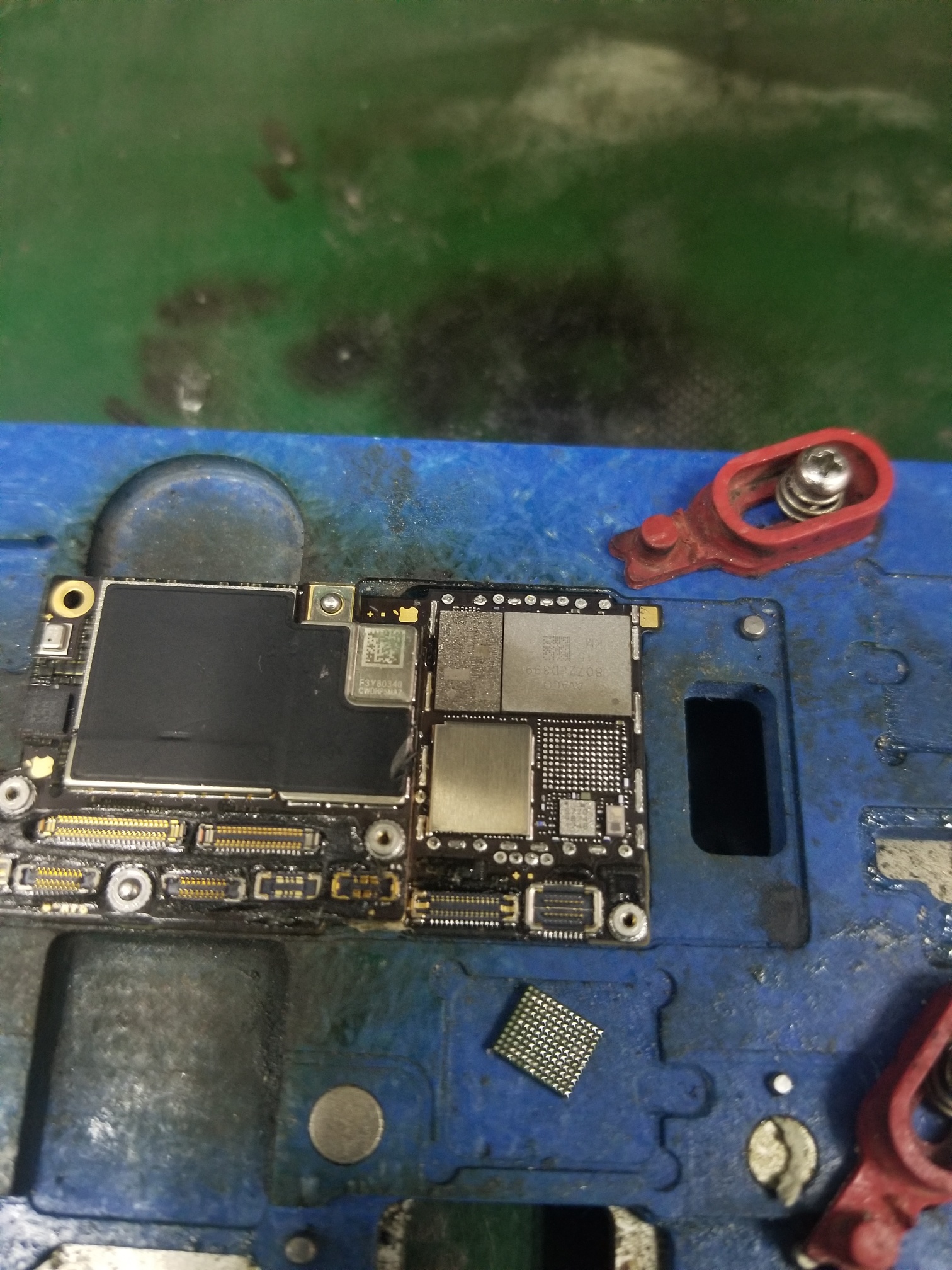

故障现象:无服务
拨号界面输入*#06#有IMEI显示,问题不大
换外配,故障依旧,测量信号接口,阻值有异常
拆掉功放测量主板,不短路了,功放损坏,更换它,搞定!
