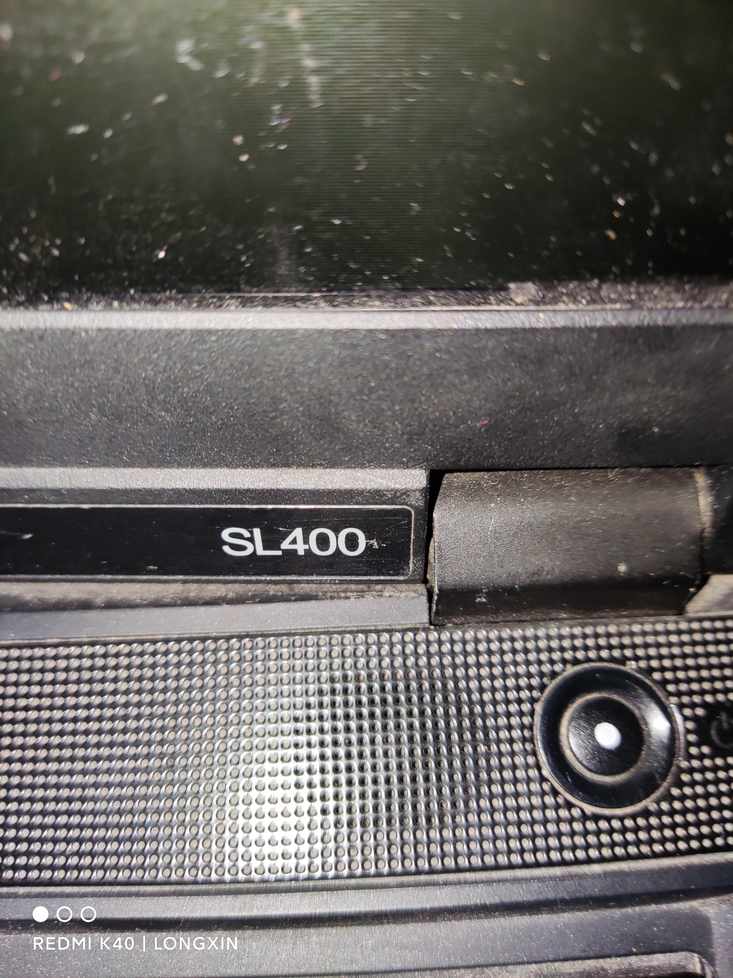

客户送修一台联想sl400,故障为开机进系统,内置显示器白屏,输出正常
维修思路:既然已经白屏,说明背光供电没有问题,维修从易到难,首先查看屏幕排口部分的图纸,找到屏的3.3v,经测试后发现,屏供电只有1.3v左右,查看图纸找到产生3.3的电路,经测量输入电压正常输出一段缺只有1.3v,在更换此管子后机器显示正常需要图纸思信我,免费,刚上论坛不会上传
作者: langjitianya6    时间: 2021-8-5 10:19
应该有5脚的转换芯片,跑电路呀,把3v直接拉过去

作者: 龙信    时间: 2021-8-13 09:04
飞线也可以,但是尽量不用就不用,有料板就直接找到故障换管子了
