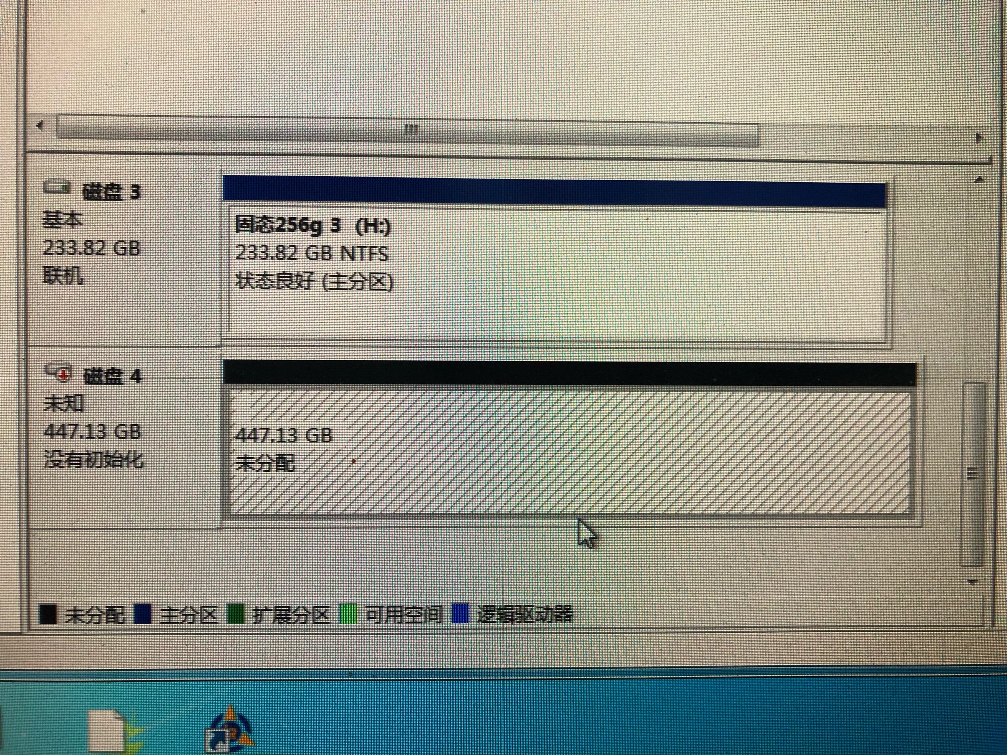

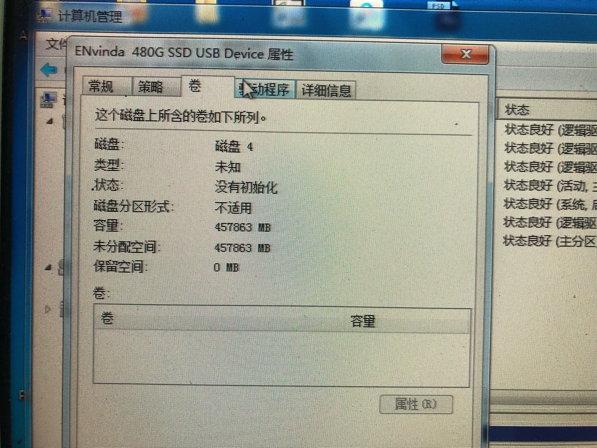

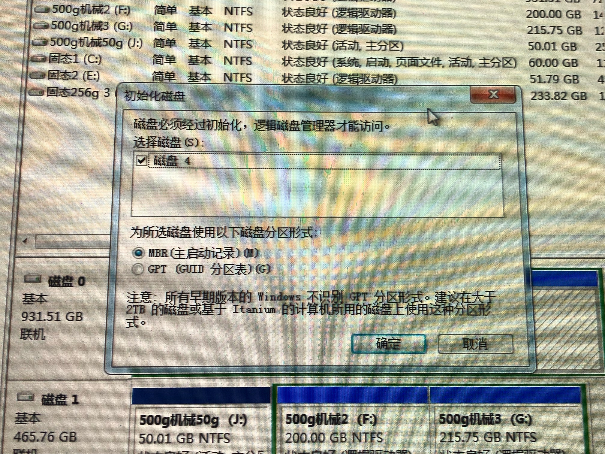

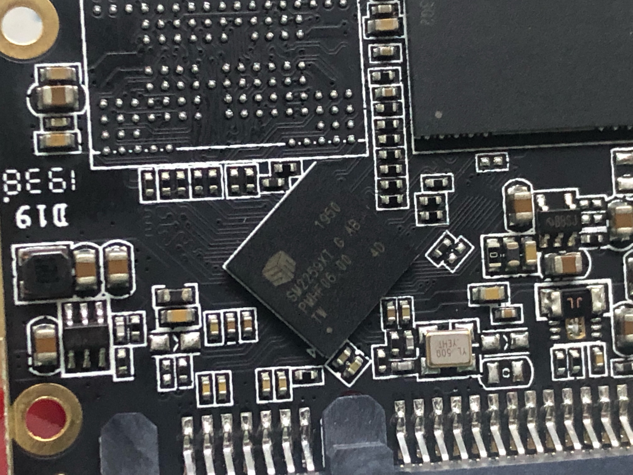

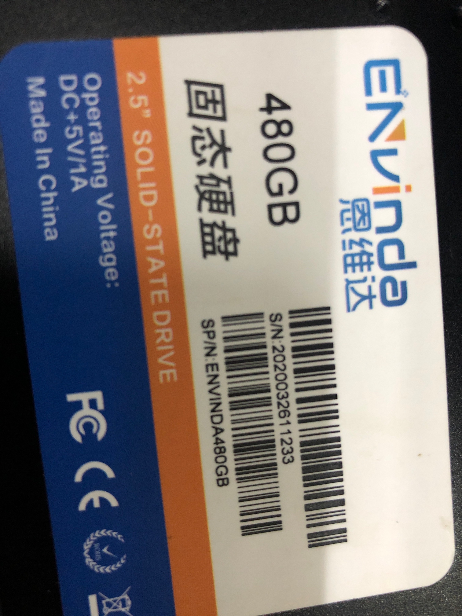

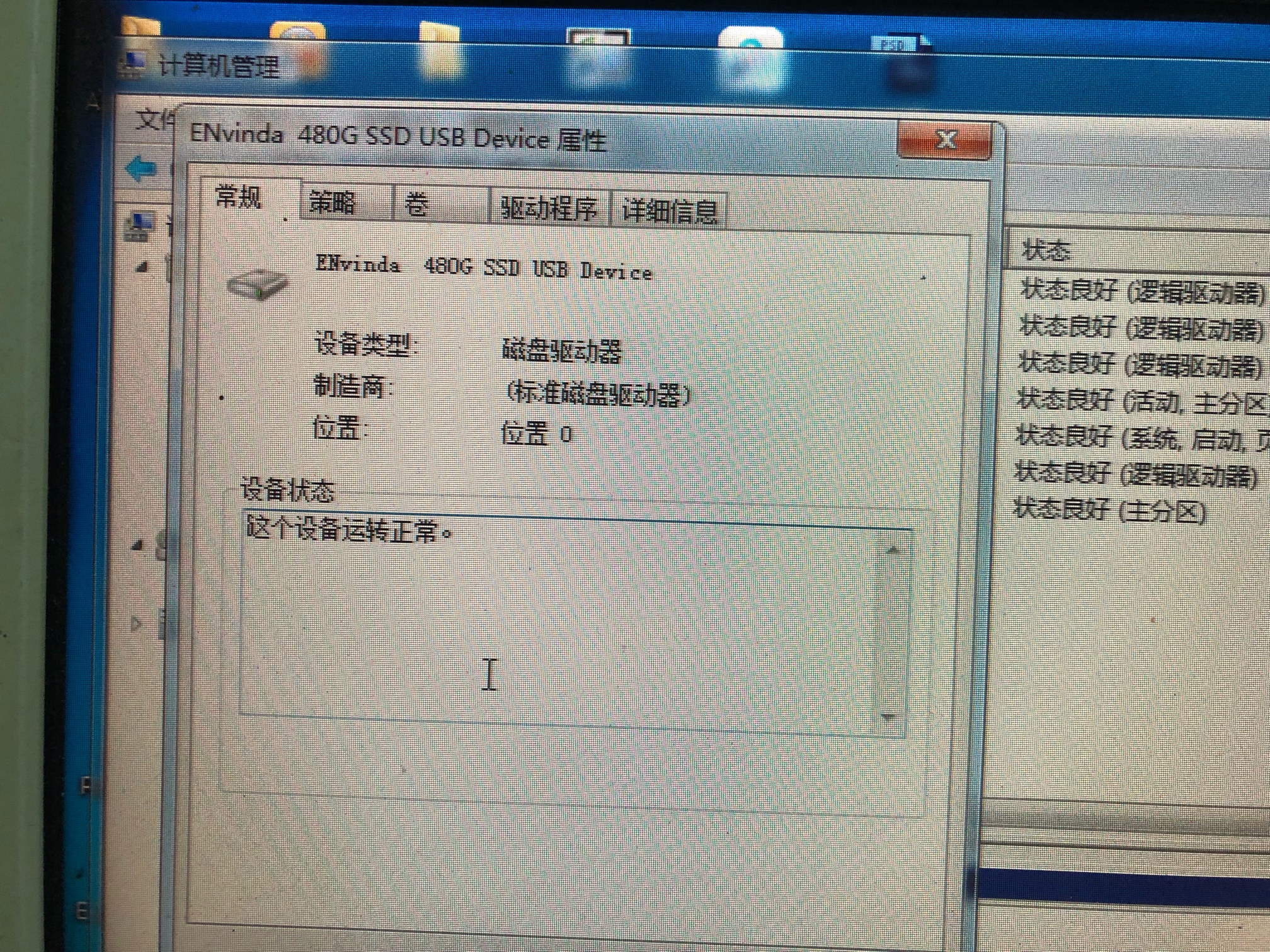

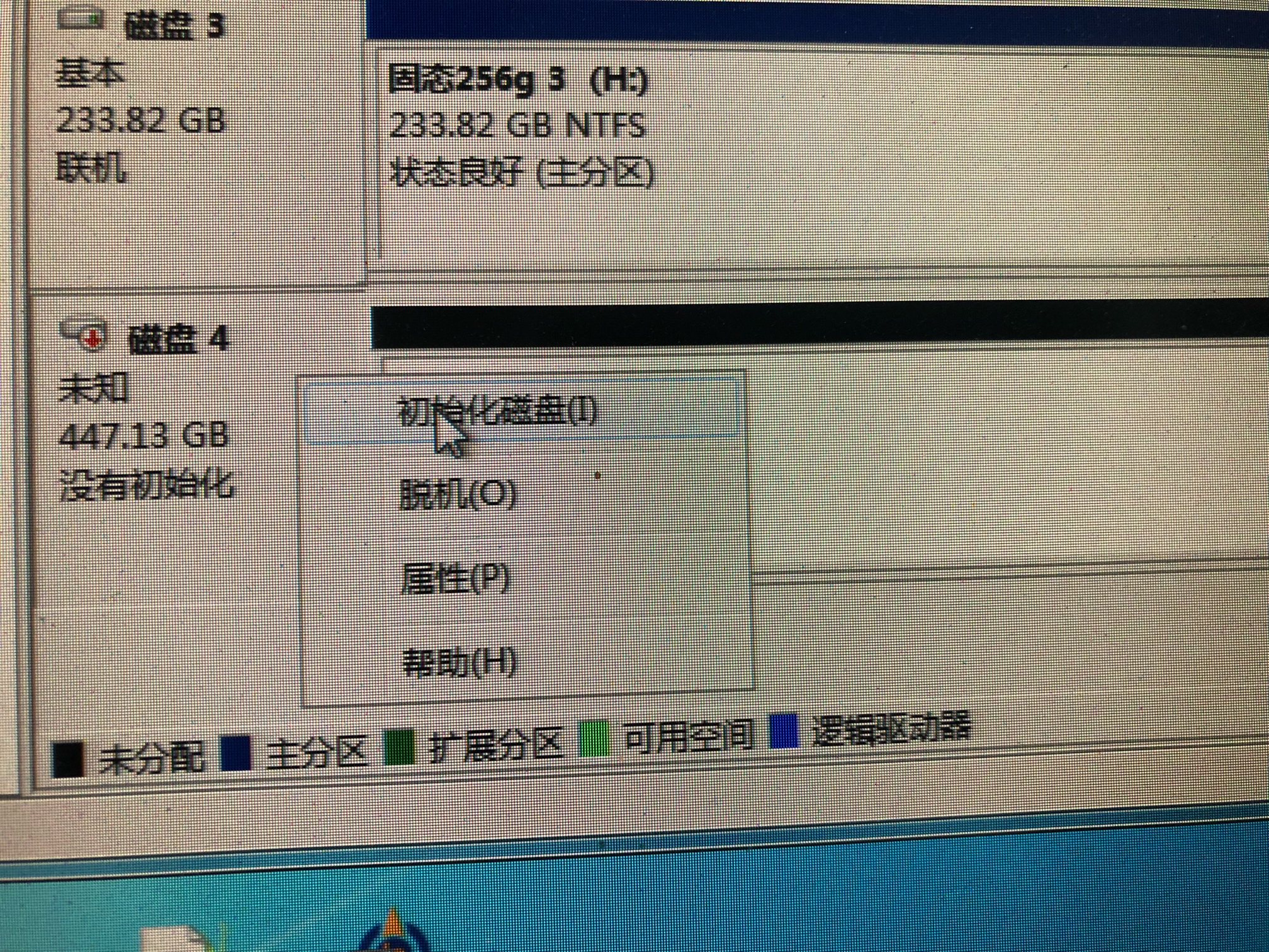

搞到一块不能初始化的恩维达固态硬盘480g,现在的情况是计算机管理或PE可以发现硬盘,但是不能初始化或格式化,有没有修过同样问题的朋友?
作者: scq330    时间: 2021-8-4 22:04
重新开卡,没啥技术含量

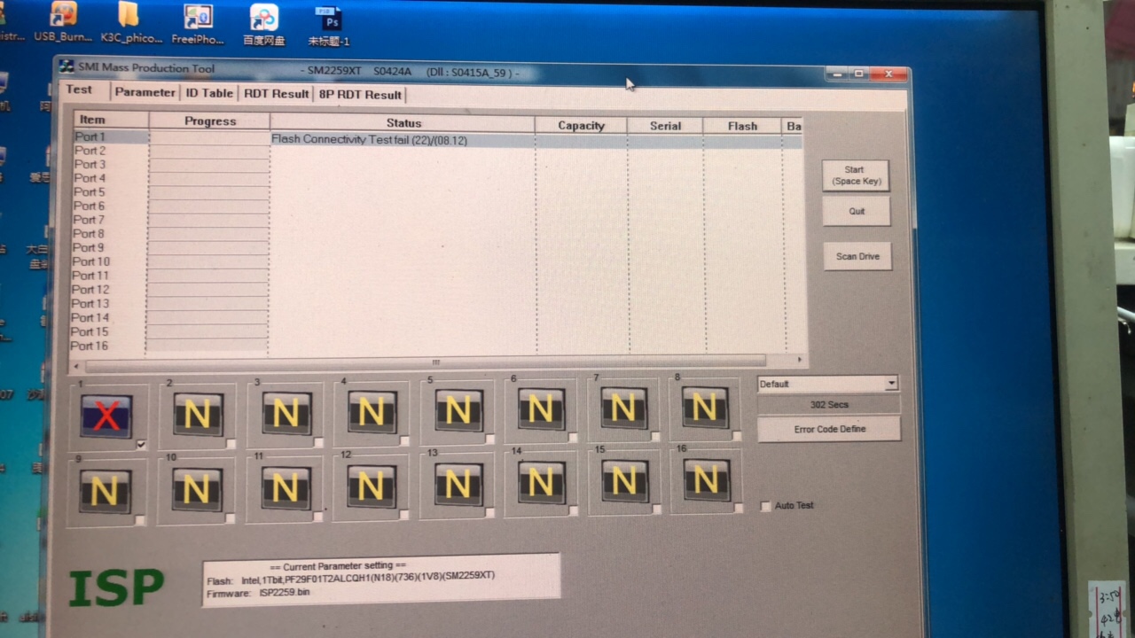

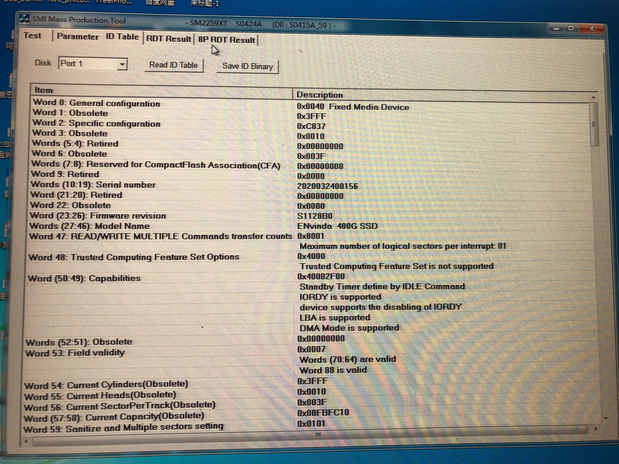

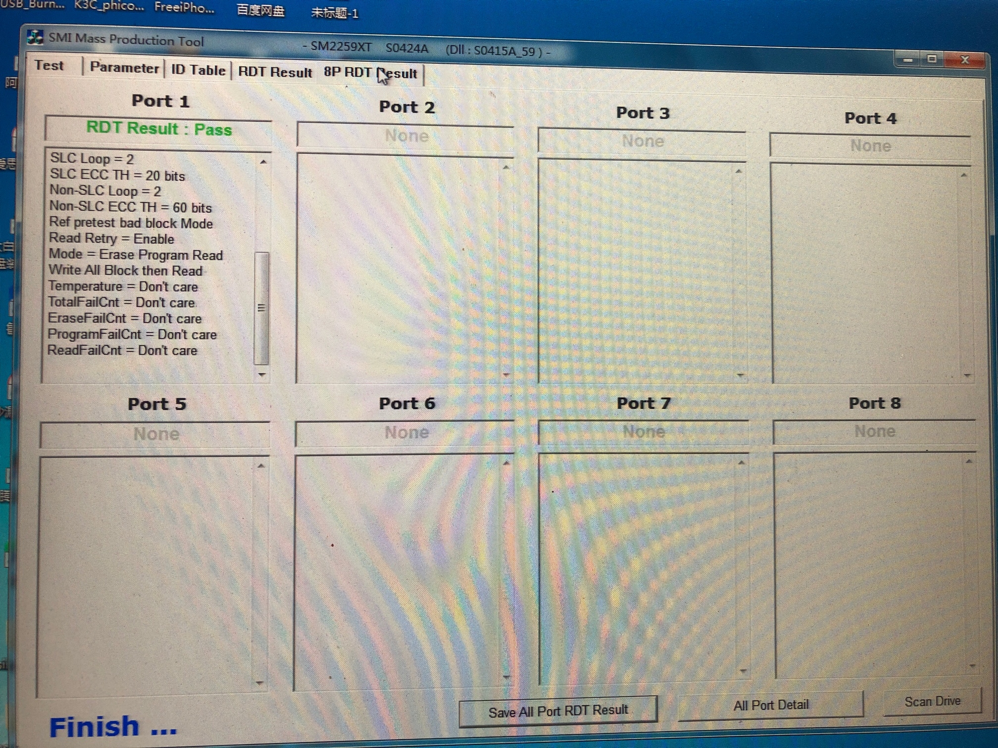

是不是找sm2259xt软件开卡
作者: 17715519918    时间: 2021-8-5 19:14
scq330 发表于 2021-08-04 22:04
重新开卡,没啥技术含量
我论坛下载了一个sm2259xt-inter的开卡软件,我这个芯片是inter的但是重新开卡开不了
