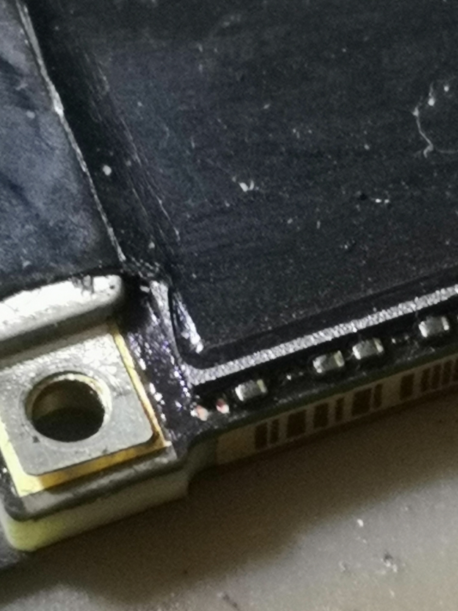

      加电起跳800ma左右来回反复跳变,怀疑有供电短路,学习老师教的,先从外面盲测查阻值,发现这路1.8V供电短路。
       熏松香,1V电压烧鸡,下图这个地方融化,挑掉它,开机电流正常了。
    维修结束。
