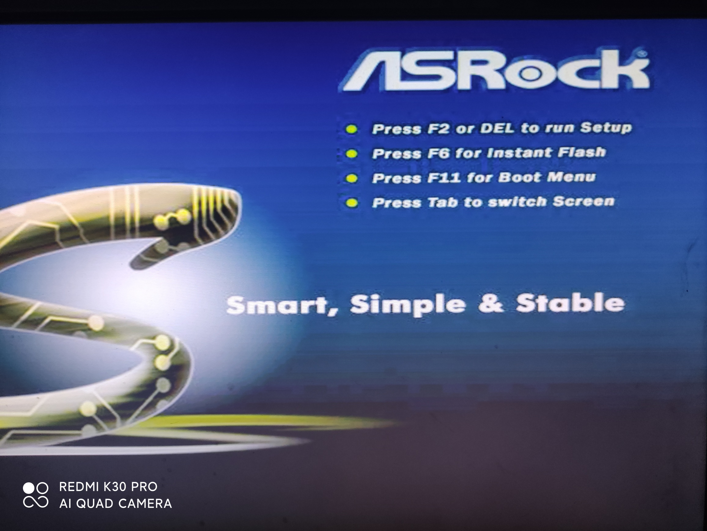

标题: 华擎g31m-s卡bios [打印本页]
作者: 琴酒。    时间: 2021-8-4 01:23
标题: 华擎g31m-s卡bios
更新bios后每次进系统都会出现下面界面,搞不明白,要让选择选择了让需要等会才进系统
作者: feng23yun1    时间: 2021-8-4 09:13
时间准确吗?不准换电池
作者: 琴酒。    时间: 2021-8-4 12:11
feng23yun1 发表于 2021-08-04 09:13
时间准确吗?不准换电池
电池刚换的,但时间不准,回去把时间重新设置下看下,谢谢了
作者: 琴酒。    时间: 2021-9-9 23:27
已解决,是bios刷错了,这个主板有版本区别的
