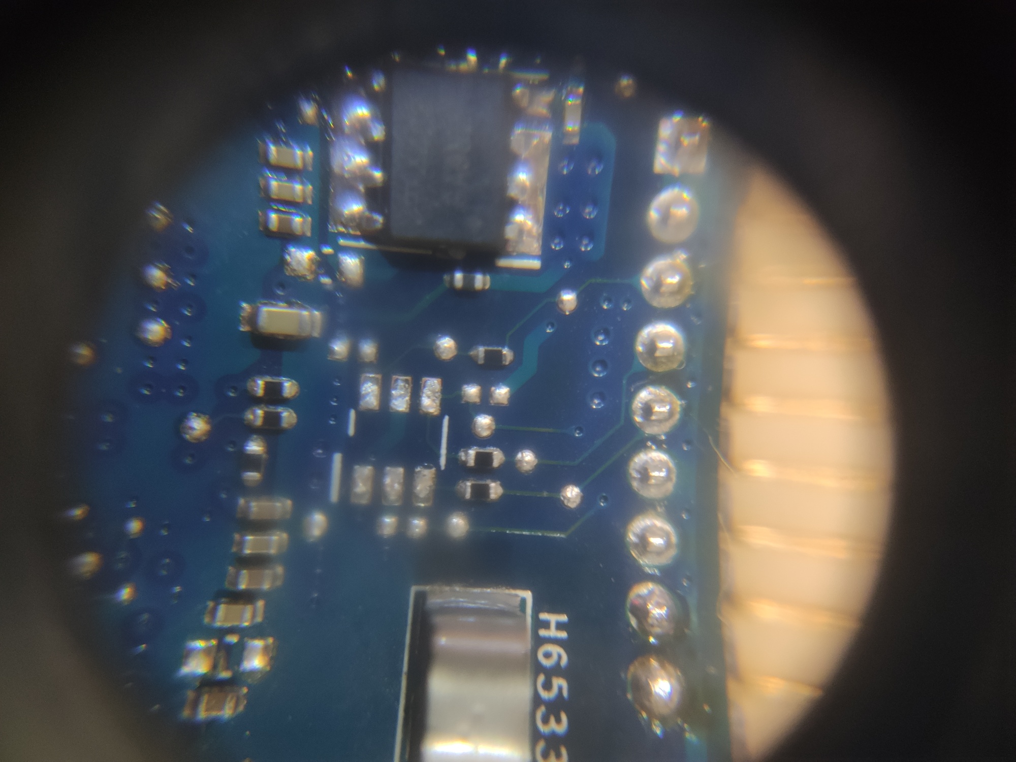

一台上家修过的FX-PRO,用电池上电掉电,用适配器正常。首先发现电池接口有一个6脚管子掉件,补上后涛声依旧,再围绕着充放电 电池数据这一块检测,换了充电芯片和ec和电池还是一样,一时陷入僵局。

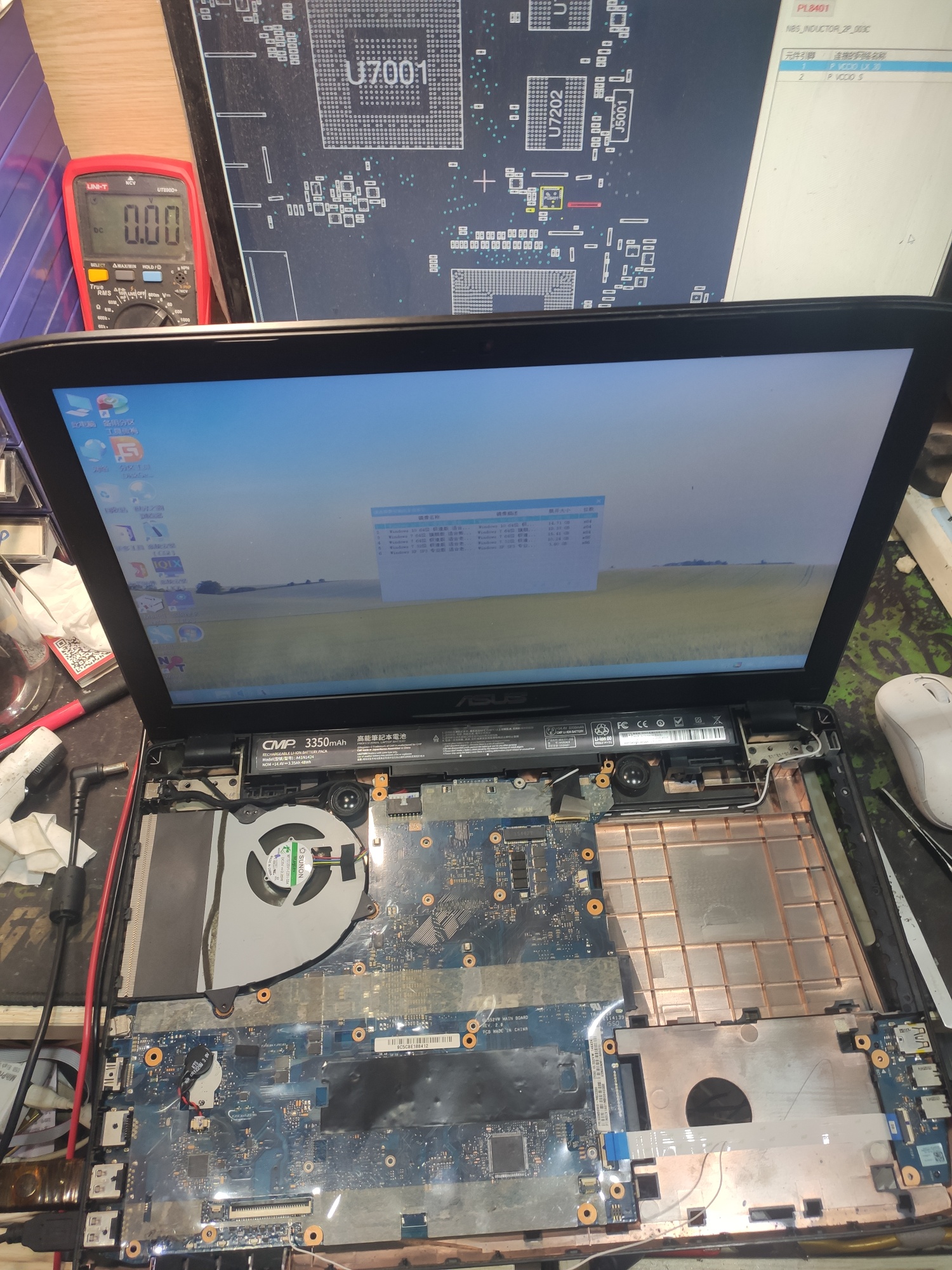

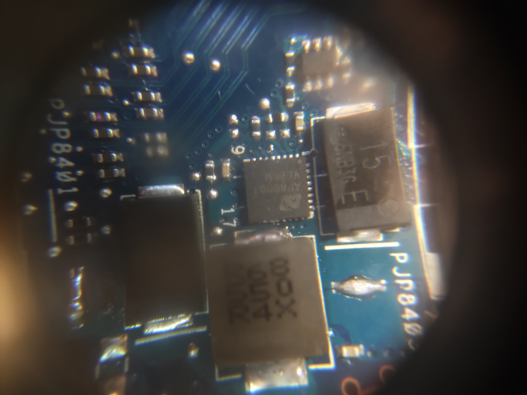

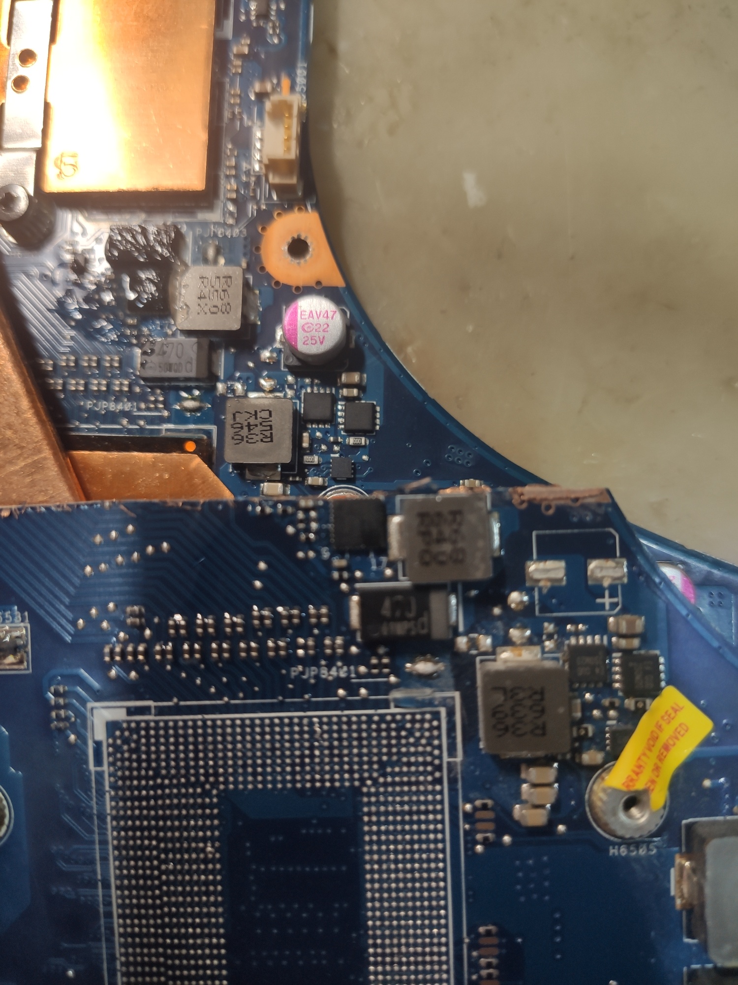

就很费解,用适配器正常,用电池却上电掉电,都是一样的电呀,后面想到会不会是电池电流不够带不动?在电池和适配器模式下反复测量发现,集显供电不正常。适配器下是0.8,电池下只有0.2。更换以后正常用电池开机,修复完毕。
修这个机器消耗了很多的精力,感觉要掉好多根头发,越发认识到有示波器的重要性,电池模式下直接去测量各大电感,一下子就能发现问题,何须如此费劲。
