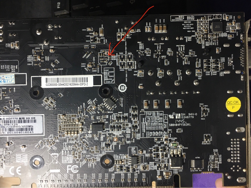

求助各位大神 迪兰HD7770 超能2G 背后掉了三颗电容 点不亮  不知道型号 该怎么补

作者: lga2066    时间: 2021-8-3 22:23
简单,买张同型号的,测完退掉或者原价挂着卖,缺点是容易被刀邮费。要么量周围尺寸一样的碰运气
作者: 百度j0l4q    时间: 2021-8-4 01:07
请教一下 这个地方电容一般是干麻的
作者: 卖电脑的小快乐    时间: 2021-8-4 09:11
大概率不是电容导致的不亮,应该是摔或者磕碰坏了显存或者核心
作者: 百度j0l4q    时间: 2021-8-4 10:05
先补起来在说 在看是什么问题
作者: 卖电脑的小快乐    时间: 2021-8-4 11:30
百度j0l4q 发表于 2021-8-4 10:05
先补起来在说 在看是什么问题
电容有没有不影响亮机只影响亮机后稳不稳定,因为这个电容不是耦合电容,那个位置只充当滤波充放电的作用
作者: 百度j0l4q    时间: 2021-8-5 00:49
新手问一下 今天把PCB给吹 鼓包了  但是埋线什么的都是完整的 有影响吗
