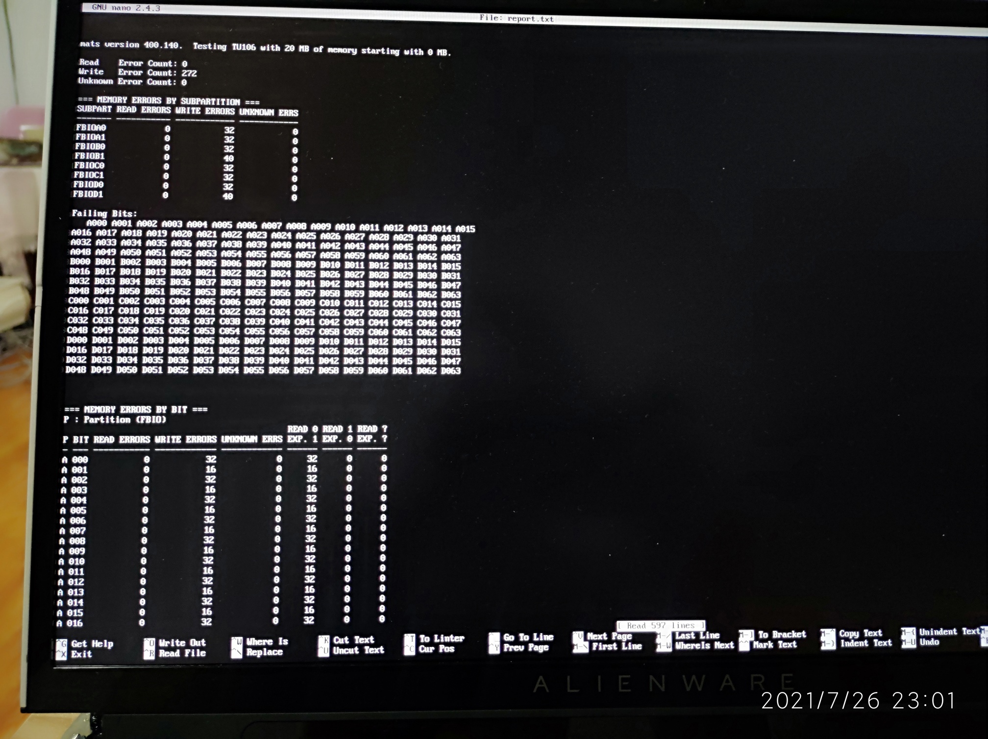

V星GTX 1050TI 4G 偶尔花屏,用mats测试显存全报错~这是没救了么?我是萌新求大师们调教!下面是mats的日志

作者: 百度j0l4q    时间: 2021-8-3 21:16
用的什么命令 5还是10  20

作者: xaiver    时间: 2021-8-4 09:10
刷bios ,不过这种花有时候是显存供电不正常
作者: 卖电脑的小快乐    时间: 2021-8-4 09:13
你这版本不对,结果没法做参考

作者: fengfei2010    时间: 2021-8-4 17:17
用367版本的,太新的不准
作者: 李楠123    时间: 2021-8-4 18:29

作者: seamus    时间: 2021-8-4 22:45
百度j0l4q 发表于 2021-8-3 21:16
用的什么命令 5还是10  20
开机自动运行的盲扫~20

作者: 百度j0l4q    时间: 2021-8-5 00:47
seamus 发表于 2021-8-4 22:45
开机自动运行的盲扫~20
盲扫不准的 要输入命令  盲扫连新显卡都报错 一定要重新输入命令

作者: seamus    时间: 2021-8-5 08:20
fengfei2010 发表于 2021-8-4 17:17
用367版本的,太新的不准
大佬啊!那卡它自己好了~然后用367版本检测显存不报错了!
作者: seamus    时间: 2021-8-5 08:21
心诚电脑 发表于 2021-8-4 10:15
我只想知道楼主修好乜有
昨晚试过它自己好了……用367版本测试显存通过~用最新版就全报错~

作者: boystray    时间: 2021-8-9 13:28
455版本的是给30xx系列的卡测试用的。
作者: 1210351965    时间: 2021-8-9 15:58
tudou8877 发表于 2021-8-5 07:10
我跑mats这样,使用完全正常,
UEFI 版本就是这样的,不兼容

作者: gaox1234    时间: 2021-12-31 21:31
用367跑,或者400版本的
