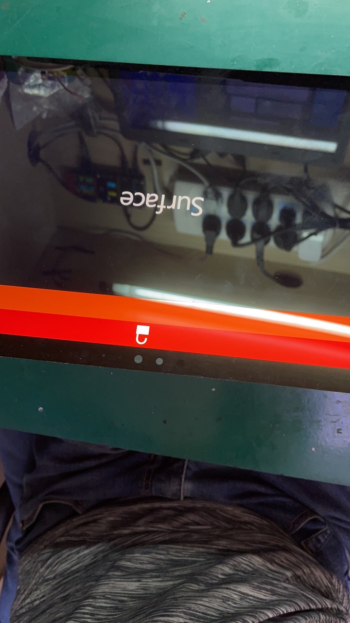

一台1724,来的时候开机键盘灯亮,屏幕不亮,刷了bios后现在是logo过后灰屏,也进不去bios。这种情况有没有人遇到过,我看论坛有个帖子跟我的情况一样,也没有解决!
作者: rimnmgds    时间: 2021-8-3 16:09
有时还会卡到logo处,关机再开又是logo后灰屏

会不会还是BIOS 问题

因该不是的,我有个之前刷亮别的机器的bios,不放心又让图老师给我合成了一个,两个bios故障一样
作者: 联想笔记本维修    时间: 2021-8-3 21:49
不是BIOS问题

老大 是哪的问题啊,你这话说一半的
作者: 微软平板    时间: 2021-8-4 14:52
内存 内存

看你的名字,就透着股子可信,我等会闲了拿出来看看有没有这内存

但是奇怪的是客户刚拿来的时候是不亮的,刷了bios就这样
