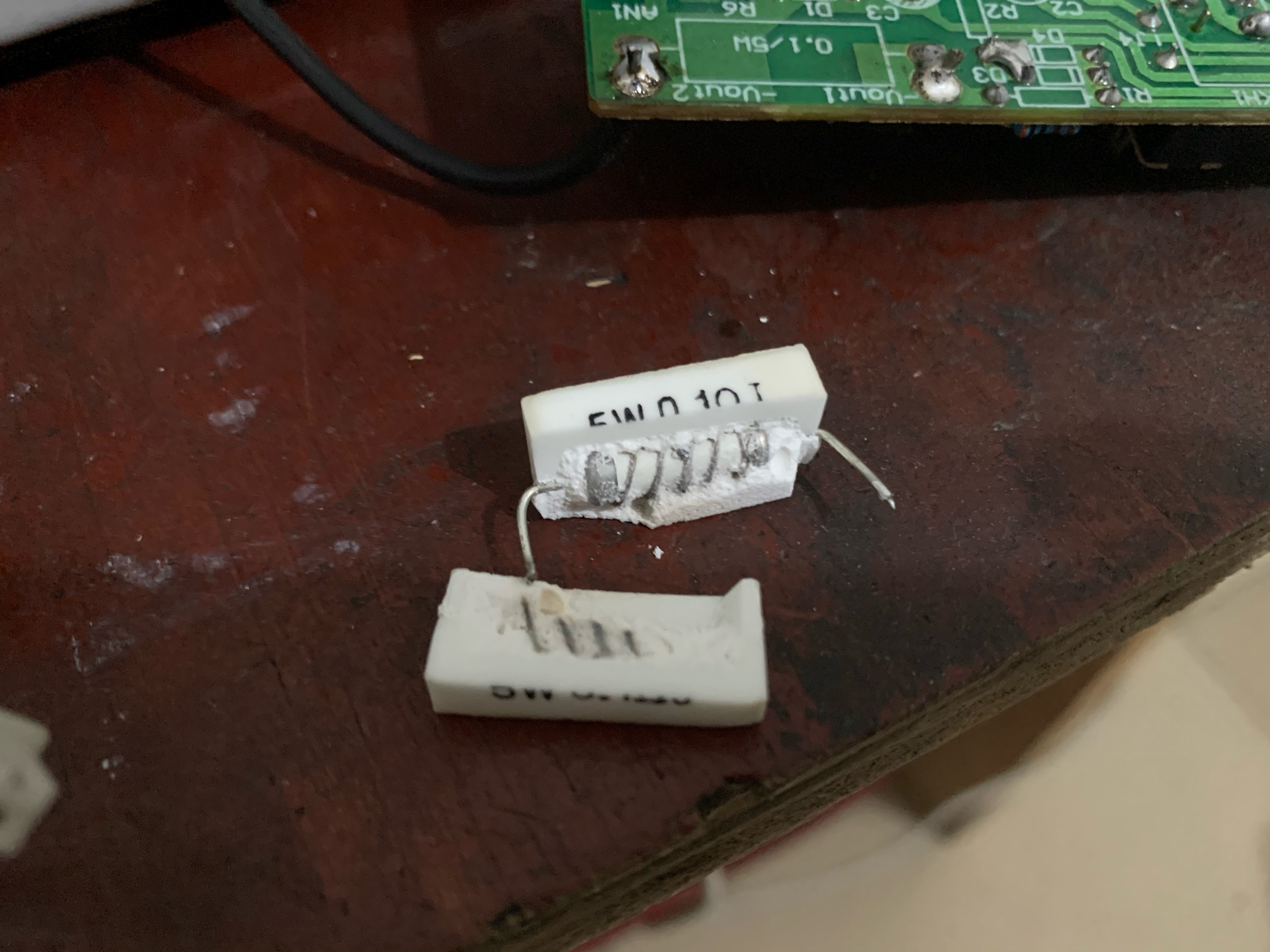

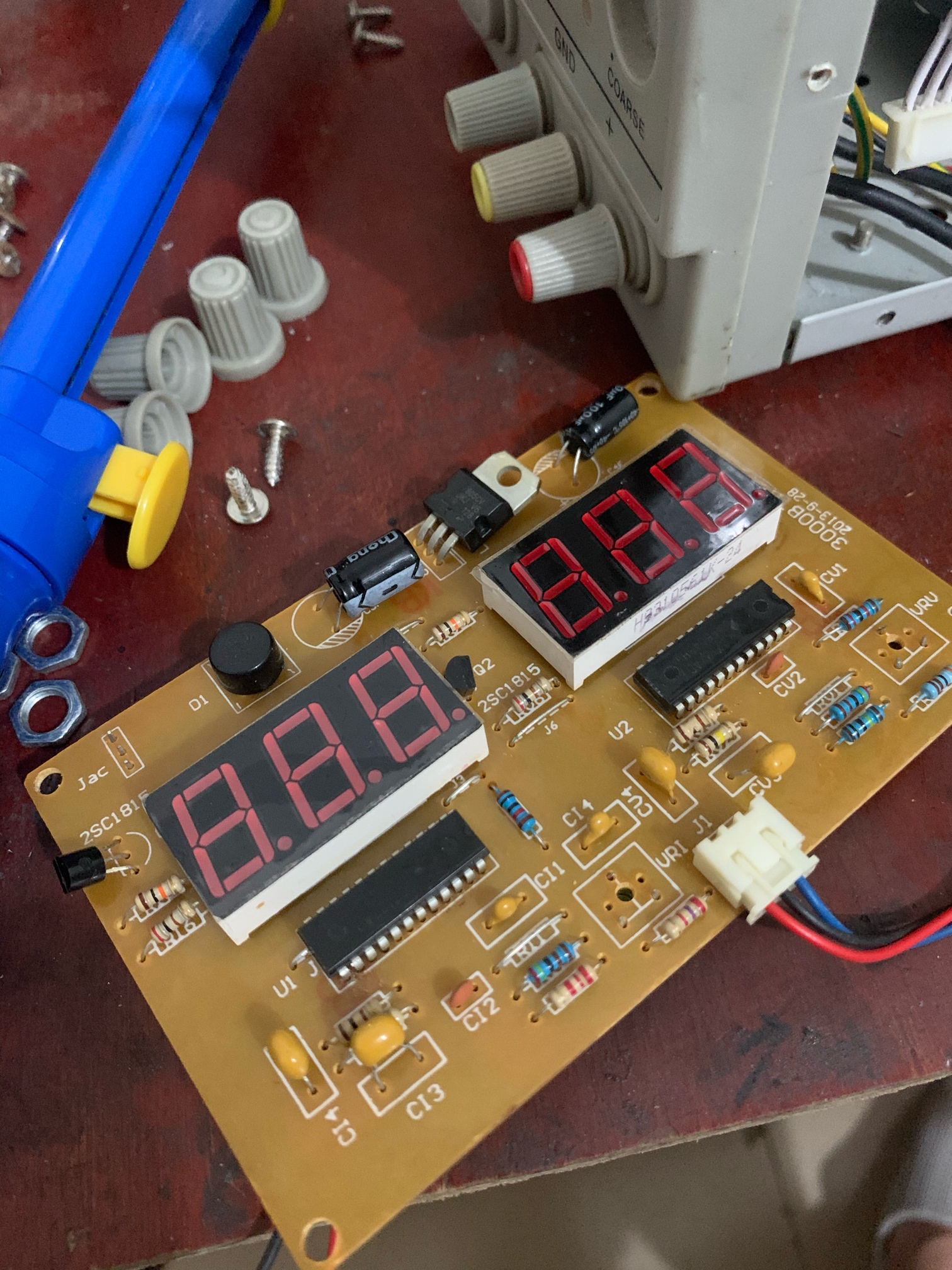

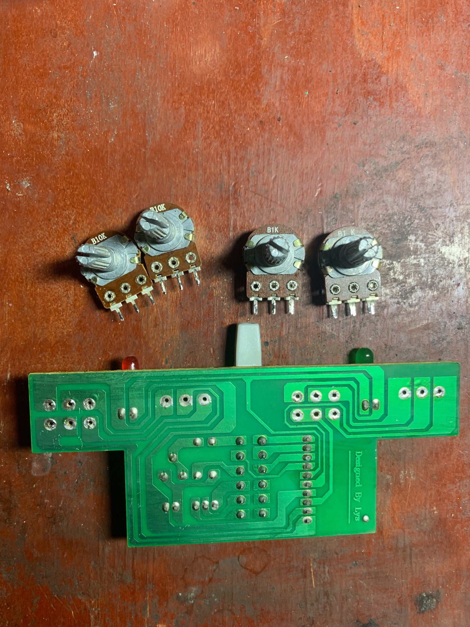

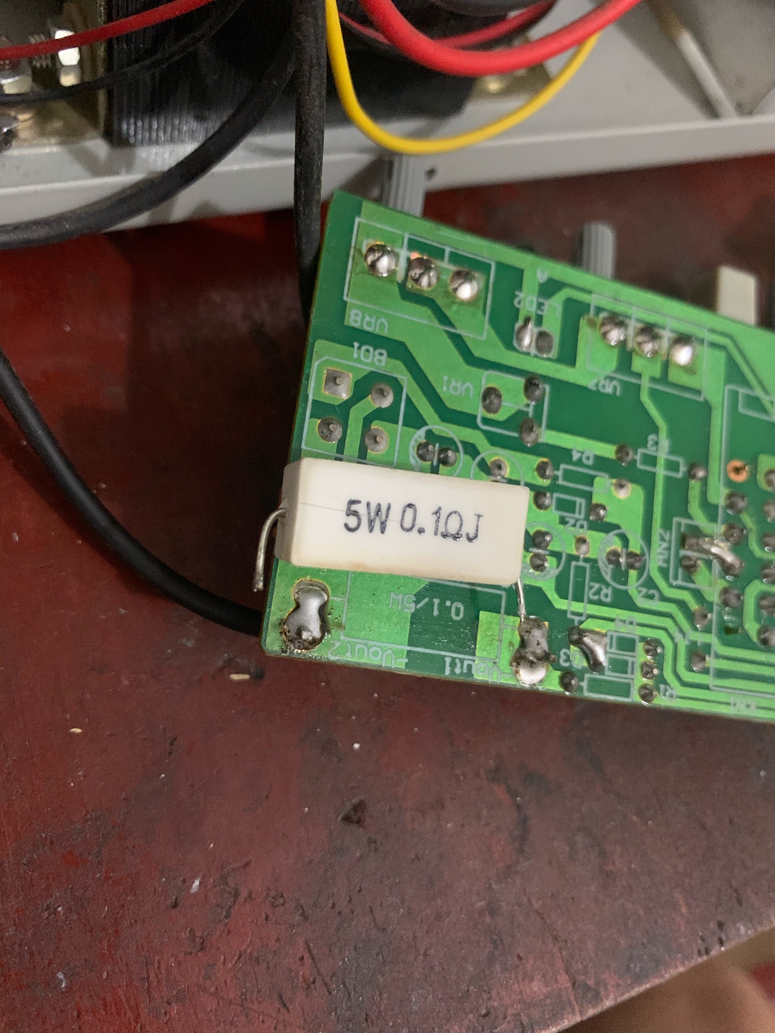

上电电压电流无法调节,拆下四个电位器测量都正常,拆下继电器测量也无问题,后面拿到维修等下观察,发现一个水泥电阻开裂了,后面从网上买了10个水泥电阻,1块多钱还包邮,收到后换上,上电测试,电压电流还有继电器恢复工作,这家伙还想罢工,门都没有!!!
