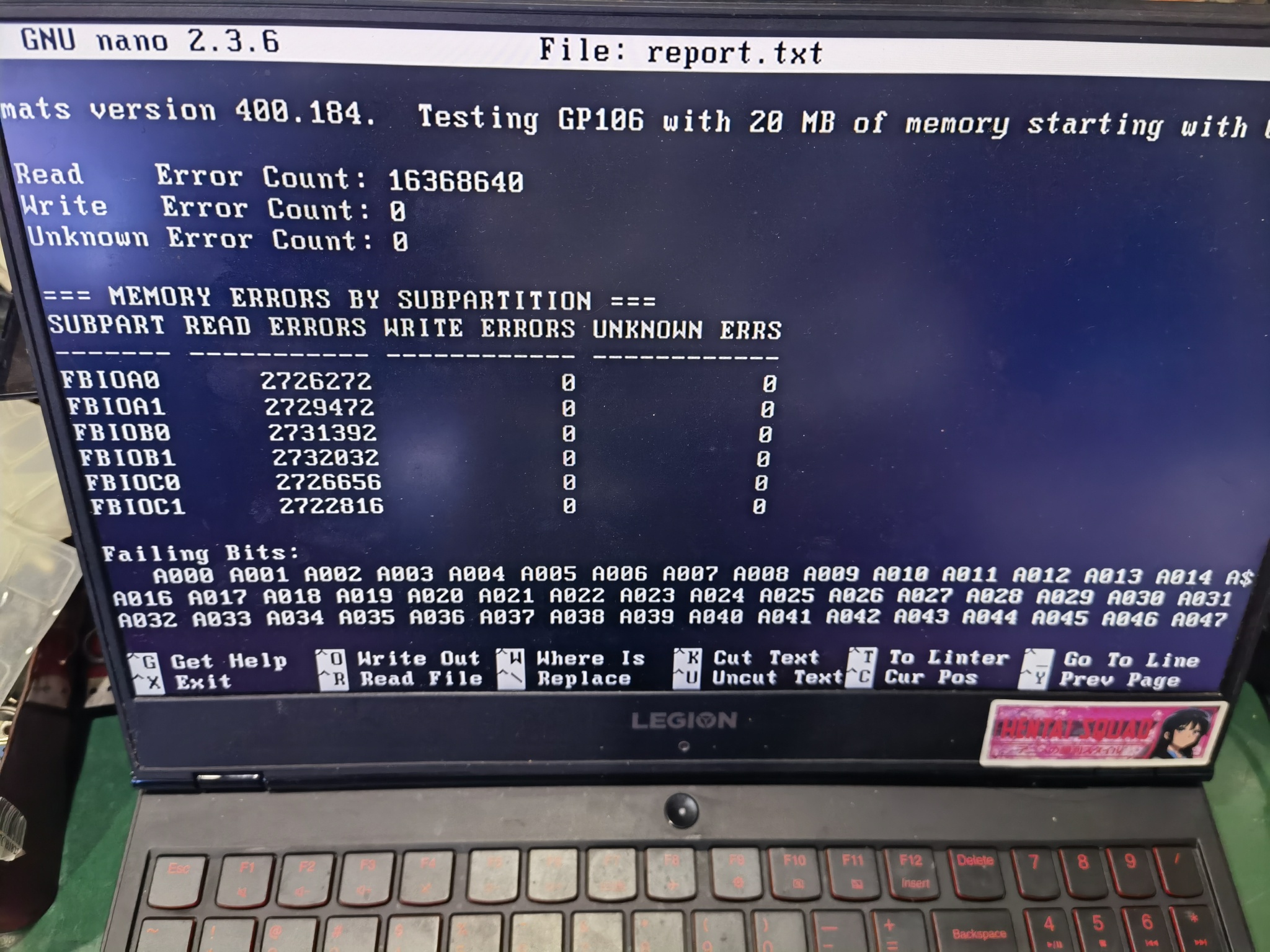

标题: 联想y7000-1060 跑3D 测试 白屏 卡死 [打印本页]
作者: lucy    时间: 2021-8-2 18:43
标题: 联想y7000-1060 跑3D 测试 白屏 卡死
大佬们 帮忙看一下   这个是不是核心问题
作者: q77414561    时间: 2021-8-2 20:17
重置一下核心看看!这像核心问题
作者: 情殇,千年绝恋    时间: 2021-8-2 22:36
这个好像打黑胶的吧  植球还是报下风险
作者: DBJBW    时间: 2021-8-3 09:16
y7000各种故障与其他机子相比奇高,最近一台修好后软关机关电不全要手动关机后才能再开,打狗屎胶的不敢过多操作客人同意后交货。
作者: 敩徒    时间: 2021-8-3 15:13
显卡坏的机率有点大啊,还是先排除简单的
作者: kangxiuwen123    时间: 2021-8-3 15:31
核心坏了。。。。。。
作者: 930398298    时间: 2021-8-3 17:01
刷BIOS 是 可能是VBIOS 不匹配
作者: ZHANGHOUHI    时间: 2021-8-3 19:04
先改成集显看还行不行,不行估计核心问题
作者: lucy    时间: 2021-8-4 07:23
930398298 发表于 2021-08-03 17:01
刷BIOS 是 可能是VBIOS 不匹配
刷了一样的
作者: t252970629    时间: 2021-8-4 09:36
黑胶是最讨厌的
作者: tanglianqi    时间: 2021-8-5 20:57
楼主用的哪个版本的MATS啊
作者: kanata    时间: 2021-8-6 00:23
tanglianqi 发表于 2021-08-05 20:57
楼主用的哪个版本的MATS啊
400.184.1
图上不是有吗。。
作者: 不会修斯基    时间: 2021-8-6 10:27
是显卡核心的问题,上个月修过一台,换了就好了
作者: SC笔记本维修    时间: 2021-8-6 14:12
报风险重置核心,当然,前提是BIOS,供电排除
作者: bjhuawei    时间: 2021-8-6 19:33
应该就是显卡的问题。。。
作者: jiafu000    时间: 2021-8-6 19:57
y7000的黑胶好像没有ThinkPad系列打的多应该好搞
