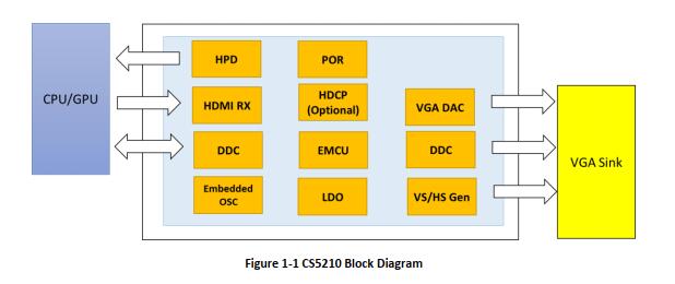

Capstone  CS5210 HDMI到VGA转换器结合了HDMI输入接口和模拟RGB DAC输出。支持内部LDO,节省成本,优化电路板空间。嵌入式单片机基于工业标准8051内核。

图1-1 CS5210方框图
