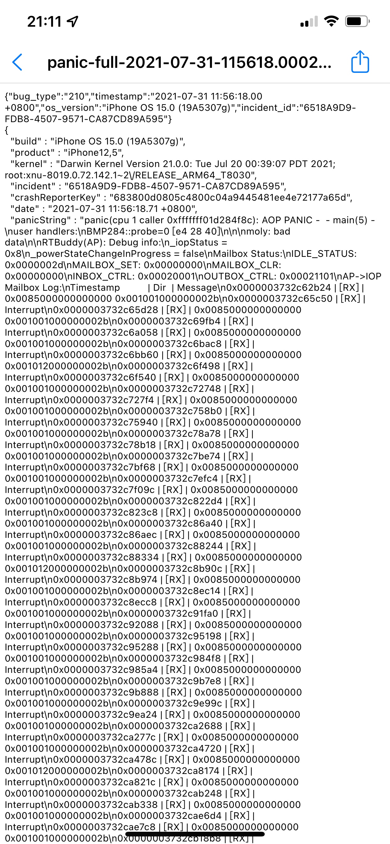

一天重启好几次,有时候一切正常,有时候有网络,能开网页,但是不能看视频,等几分钟就强制重启了。

重点往感光前摄 开机排线上面查

作者: 逆麟    时间: 2021-8-4 01:48
aop 距离感应
作者: ifixnz130    时间: 2021-8-4 13:44
BMP284是气压计,没记错的话好像是尾插上的。
