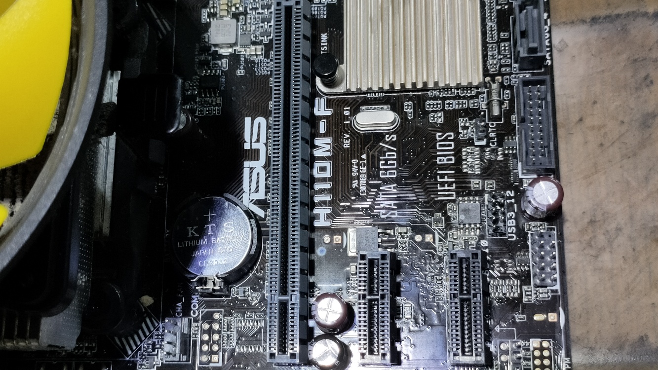

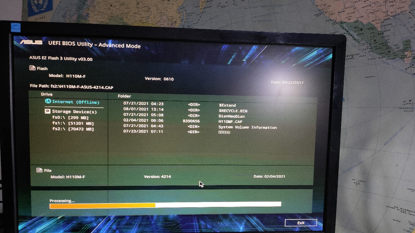

今天遇到张华硕H110M-F主板,奇怪的故障!故障现象:通电不显示,拔掉内存条能听到报警声,于是就清bios,开机能正常显示了(集成显卡),于是烤机,几分钟不到自动重启了,又不显示了!又清bios,不亮机了!于是用编程器刷最新的bios,刷了后第一次肯定能正常显示和进系统,但用一会儿就自动重启就不显示了,清bios是不会亮了,但用编程器重新写了bios后就能亮机,会是什么问题呢?请高手赐教,帮帮新手解惑,谢谢!(图3这个2.5v供电是正常的)

为什么不换个BIOS芯片试试呢     如果换BIOS还是一样 估计跟CMOS电路有关系了

重刷一下bios试试。
刷了当时可以.用一会儿就不行了
回复 支持 1 反对 0
推荐
发表于 2021-8-2 11:37:37 来自迅维网APP | 只看该作者 来自: 中国 来自 中国
重刷一下bios试试。

发表于 2021-8-2 09:41:58 来自迅维网APP | 只看该作者 来自: 重庆 来自 重庆
多谢,我也正打算进行这一步

电池没电了
点评
有电,满满的  详情 回复 发表于 2021-8-5 14:40

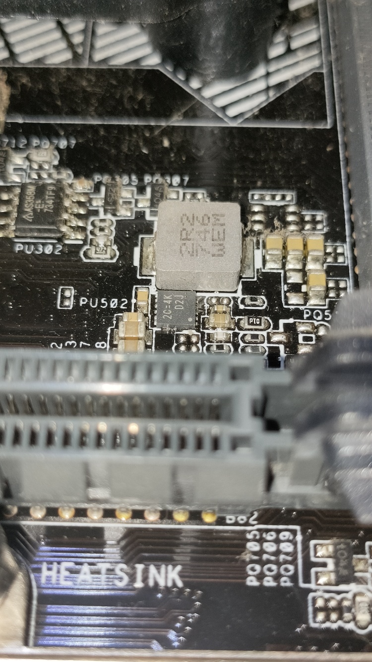

2c=4k   换一下了
点评
好的,现在板子留下来了,等我把芯片买回来再换上试试  详情 回复 发表于 2021-8-5 21:47

测一下pl502这个电感电压是否有跳动,不稳定!
点评
2.5伏电压稳定得很  详情 回复 发表于 2021-8-5 21:43

没有,换了bios芯片后几乎每次都能正常启动点亮,但冷机启动容易自动重启

电源管理芯片的问题吧,着重看一下2C=4K这个。  详情 回复 发表于 2021-8-7 12:09
