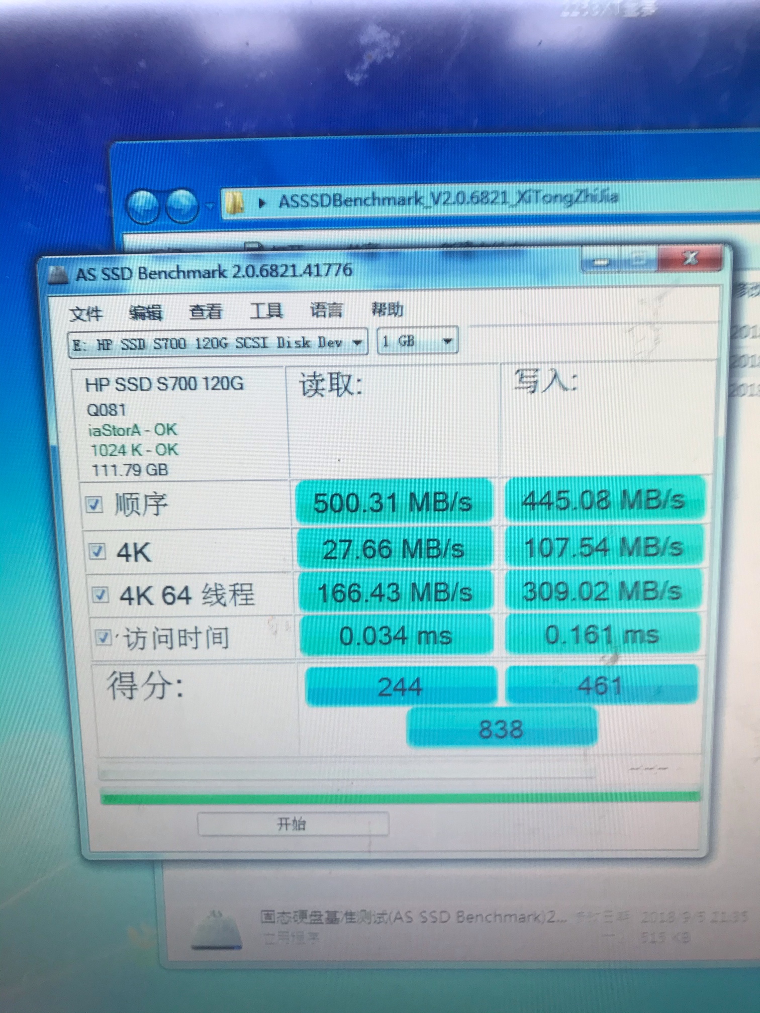

一个不认盘的HP固态,这个方法不保资料,有重要资料的朋友花点钱给专业人士吧
主控HP定制H6008 G AB,就是个换皮的SM2258XT,闪存也是换皮的
拆开短接ROM再插线
打开开卡软件按Scan Drive搜索出1024M断开短接
这个固态有个奇怪的问题,错误提示:不同等级的闪存混合,把这个功能打钩就行,设置可以参照我这个图片,编辑密码:两个空格
开卡成功
上机测试,速度可以
