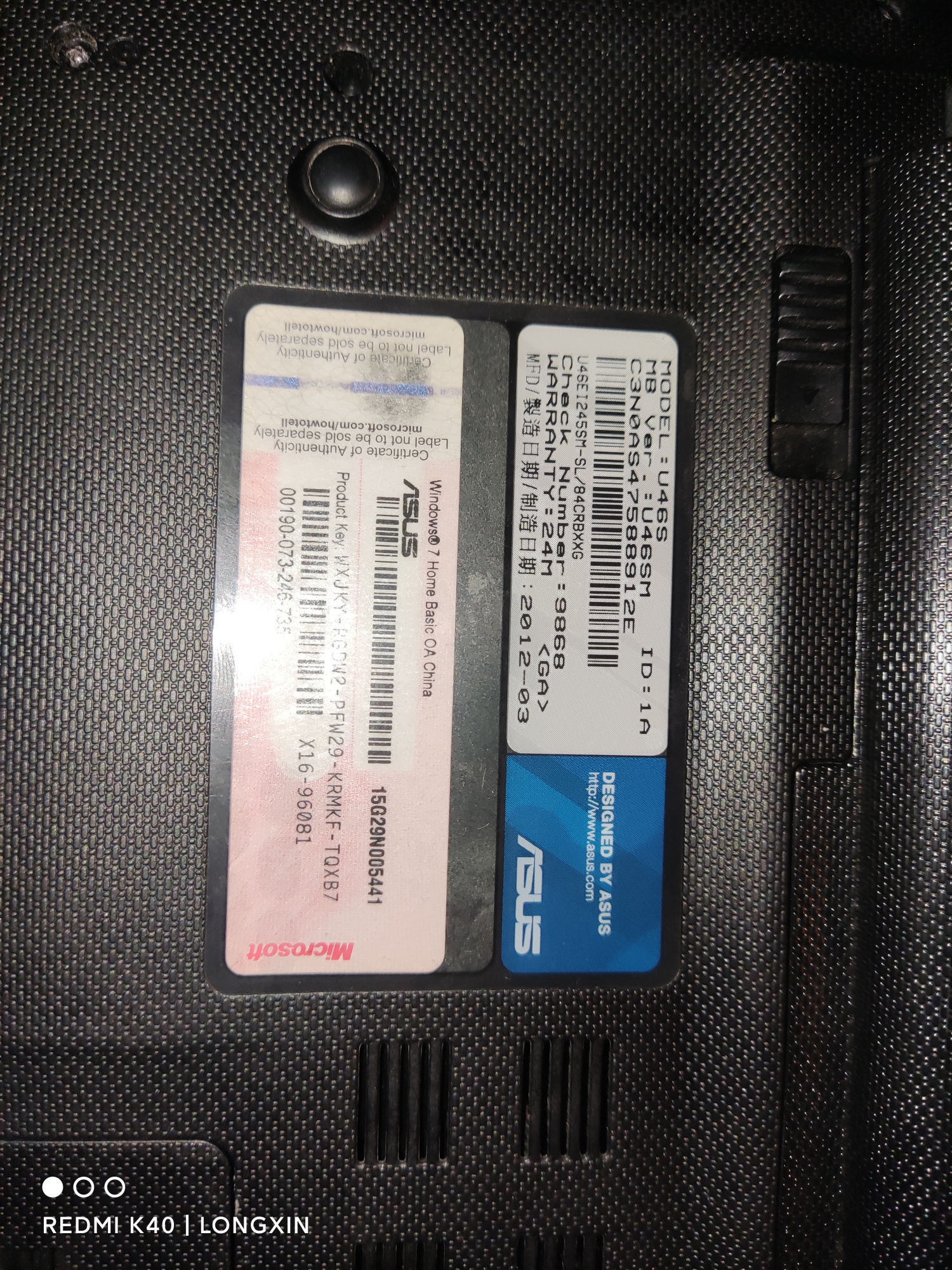

客户送修一台华硕v46s,开机不过内存定在0.54a,客户描述自行清灰后不亮屏,在反复更换多条内存和对金手指除静电后依然无效,拆机观察主板并没有发现有掉件,经测量后发现内存1.5v供电正常,按照经验分析,故障可能发生在信号,对ddr3内存插槽进行测量后ck1时钟引脚没有阻值,查看图纸测量后发现r6218一颗电阻击穿处理好后上电开机故障完美解决
作者: 兄弟电脑电器    时间: 2021-7-31 20:29
你也上个点位图片呀

作者: 龙信    时间: 2021-8-1 10:28
Linshengqiang 发表于 2021-07-31 20:41
电阻也击穿啊?
我说的可能不准确,客户自己拆后估计是静电,那个电阻断路了,导致那条时钟线路断路没有阻值
兄弟电脑电器 发表于 2021-07-31 20:29
你也上个点位图片呀
不好意思,第一次发
