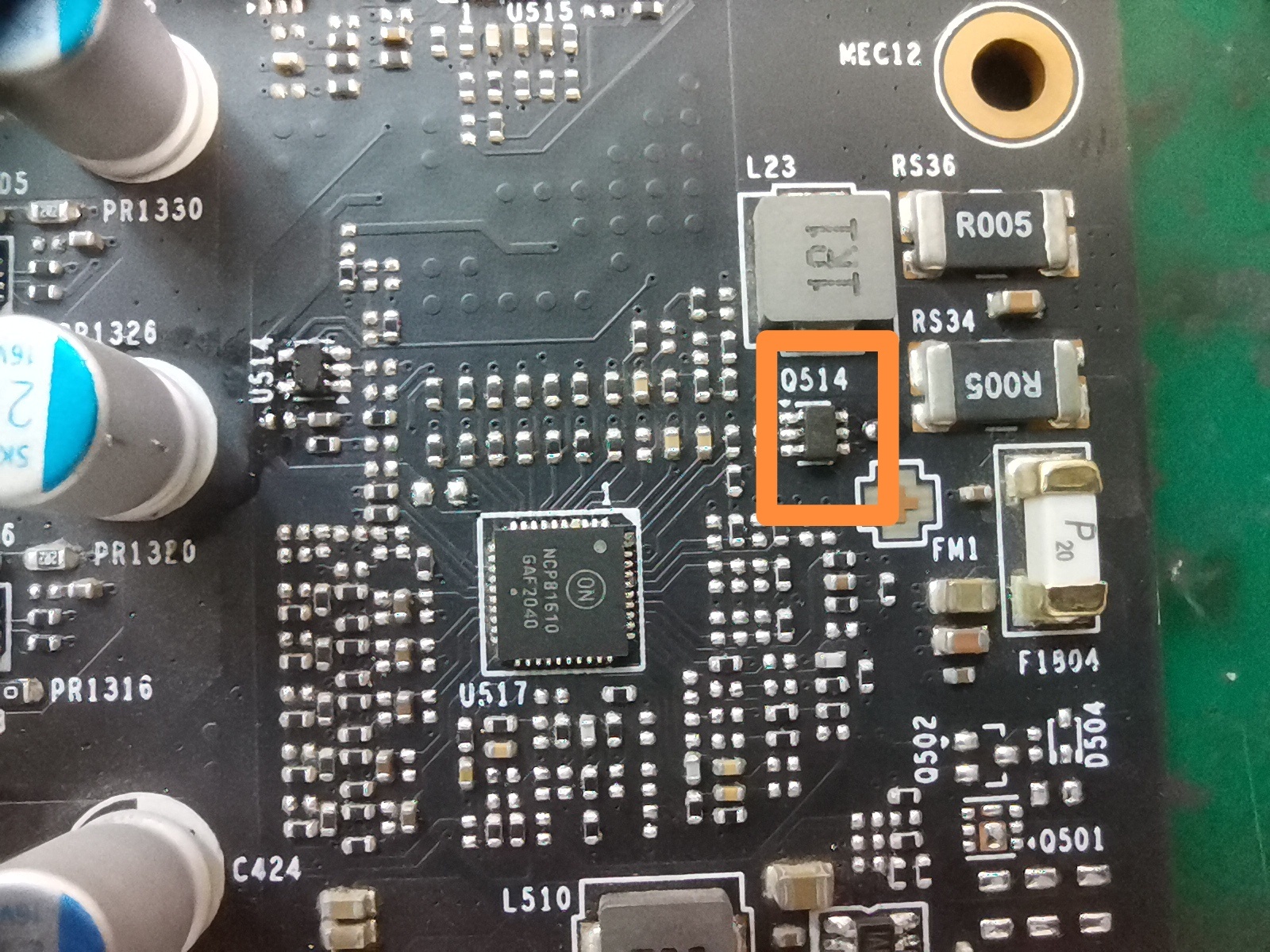

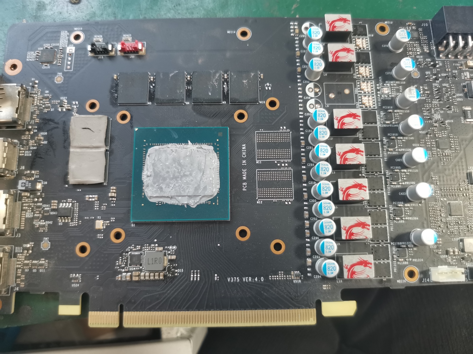

标题: V星2060没供电 [打印本页]
作者: denglin0822    时间: 2021-7-29 13:26
标题: V星2060没供电
V星2060没有GPU  显存  1V供电只有5V和1.8V
去掉6脚可以强开GPU供电,但是后面的显存和1V都只有强开,强开电会导致不亮  有什么办法不取6脚不强开GPU供电的方法
作者: 99435882    时间: 2021-7-29 14:08
大神级别维修厉害
作者: youyafei    时间: 2021-7-29 14:30
缺一个3.3v的电压。仔细检查一下
作者: zg927    时间: 2021-7-29 16:00
电感都要喷画搞得花里胡哨的哄屁孩玩意
作者: ruo愚    时间: 2021-7-29 16:59
检查nv3v3和nv12v都出了没
