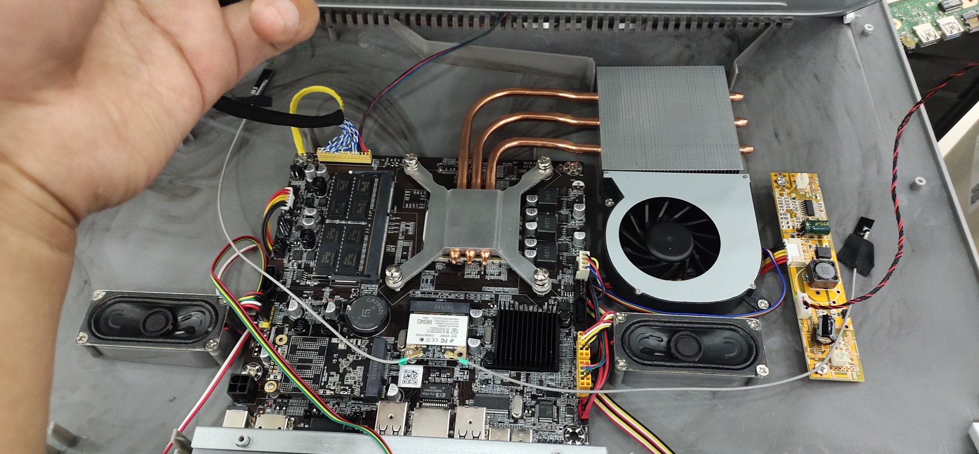

山寨苹果一体机电脑能开机可以进BIOS,无法进系统和PE,无限重启!
外接12V供电,刚开始以为供电不足带不动,换12V7A电源问题依旧。
三板斧,放电,清cmos,换内存,拆无线网卡;拆硬盘后显示没有引导不重启了,以为硬盘有问题,插U盘进PE还是无限重启,天晚了下雨了睡觉。

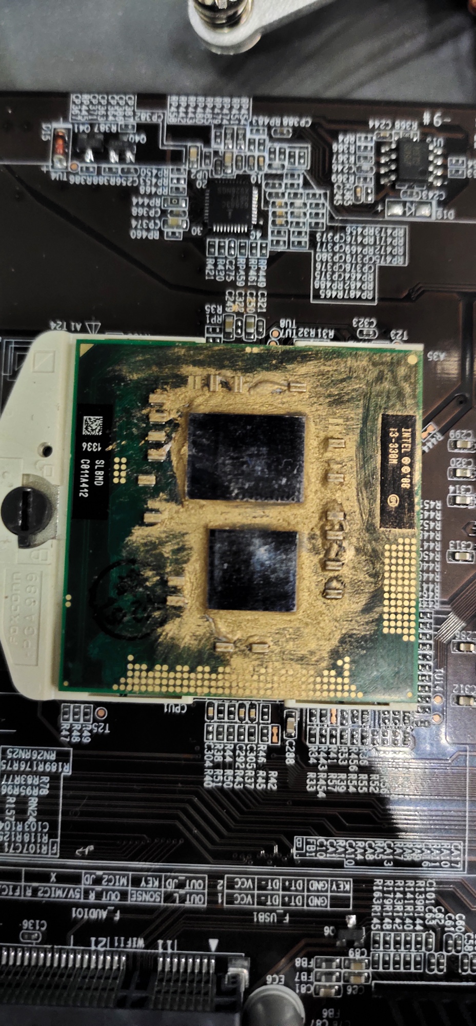

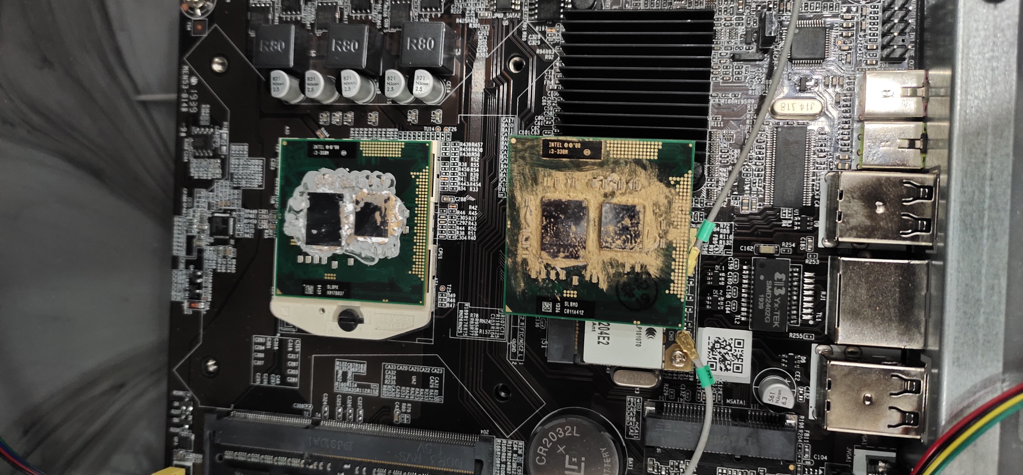

晚上迷迷糊糊考虑是不是CPU问题,正好手里有个一样的CPU,早上起来拆开一换果然出奇迹,好了,第一次碰到因特尔CPU坏的,反复测试没问题,装机完活!
不插硬盘不启动系统没问题,能正常进BIOS,u盘PE也进不去跟硬盘没关系,CPU有问题

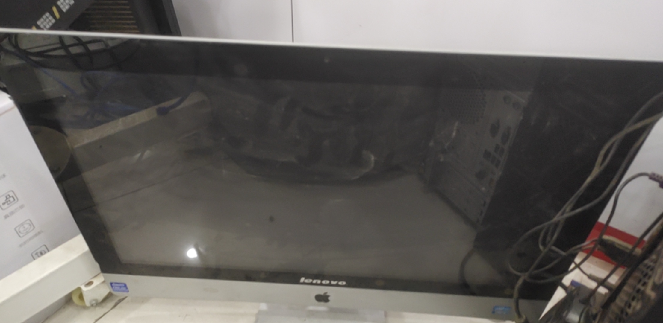

这边拿过来的联想主机,intel的cpu就比较容易坏,也不知道为什么
